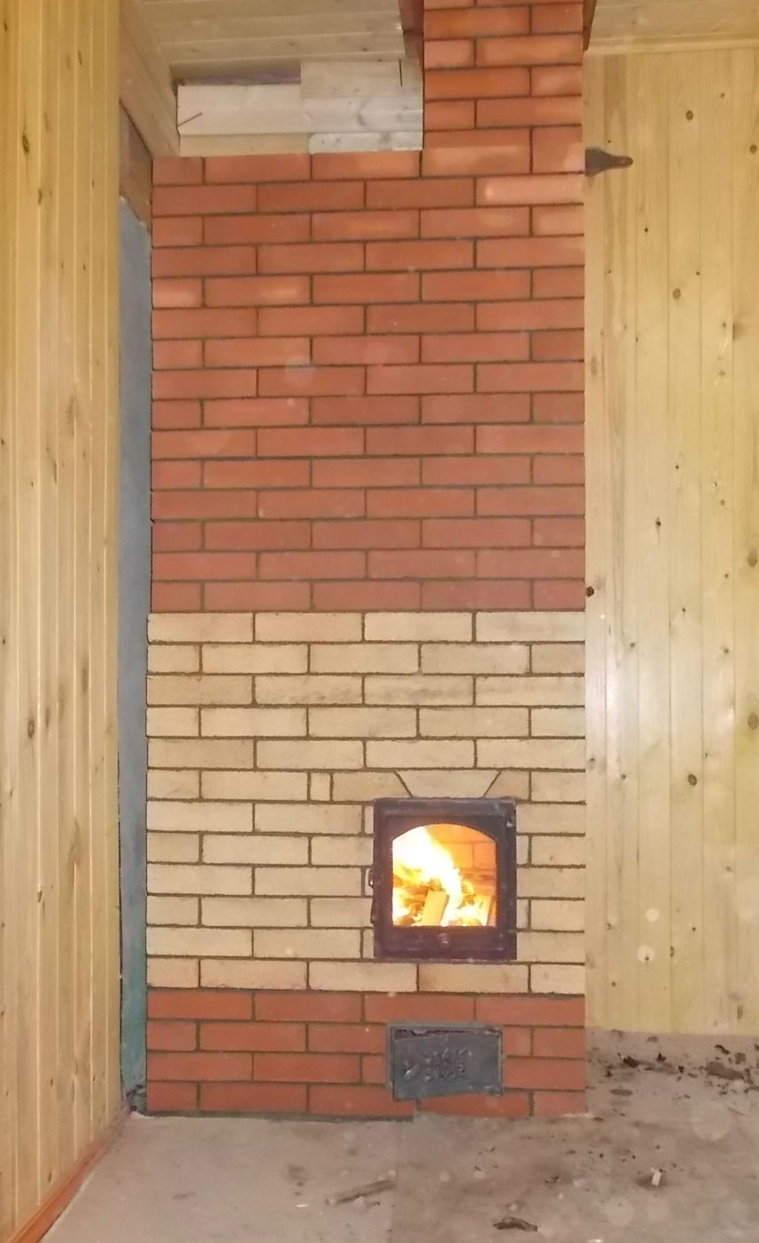

Из-за небольших размеров фундамента разобранной ранее печи, взялся ставить на даче печь типа ПТОУ-2500. Порядовку возьму у Школьника или из гуляющего по сети альбома 57 года.
Подскажите!
Нигде не могу найти ответ!
Внешне печь будет выглядеть приблизительно как на фото, так вот, уже обыскал весь инет и все книги и не понимаю из какого раствора делать два горизонтальных шва между рядами шамотного и обычного кирпича снизу и сверху????
Помогите!

На какой раствор будет класть красный или на ГПС,ничего ему не будет.

Шведки почти все так сложены,низ шамотный,верх красный и всё на ГПС.

На ГПС шамот не прилипнет,а на огнеупорную смесь свяжется керамический с огнеупором.
все же лучше с футеровкой,так делали когда то в целях экономии.

Да все такие Шведки по деревням и дачам,кто побогаче был тот низ шамотный делал,остальные красным,у кого руки ниже пояса росли,умудрялись в перевязку с красным
Зачем ему прилипать,он зажат сверху красным.

Делал как на фото много печек,на красном г.п растворе.В теории в этих местах температура расширения ведь разная и должно трескаться по горизонтали ,на практике именно такая схема пирожком лучше от растрескивания печки в районе топки и первого горячего газохода при условии хорошего качества шамота.

Лучше, но т.к. новая печь ставится на месте старой - фундамент уже есть, но он слишком мал для печи с футеровкой. Единственный приемлемый вариант, нашел здесь: http://air-hot.ru/index.php/pechiikaminy/otopitelnyepechi/107-op-2x2, но мощность маловата.

| Делал как на фото много печек,на красном г.п растворе. |
То есть оба шва между шамотом и обычным кирпичом из ГПСа?
А швы между шамотным кирпичом из огнеупорной смеси?

Такой же вопрос я задавал здесь в теме "Шов между керамическим и шамотным кирпичом" в сентябре прошлого года.Печка построена по тому же принципу что и у Вас на фотографии, но один " мастер" написал что делать так нельзя, что всё развалится.
Думаю что переходной шов между керамическим и шамотным кирпичом лучше делать из смесей в которых указано что их можно применять для кладки одновременно керамического и шамотного кирпича.
