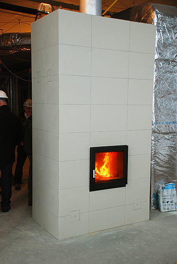

А никто не сталкивался - как решен выход ДГ при сквозной топке, как на фото с его сайта? Если ставить дверку на 500, то получается, что либо оставлять все как есть, либо продолжать верхние скосы до задней стенки и менять вход в ХК, соответственно масштабно уменьшая его под. Как будет лучше?

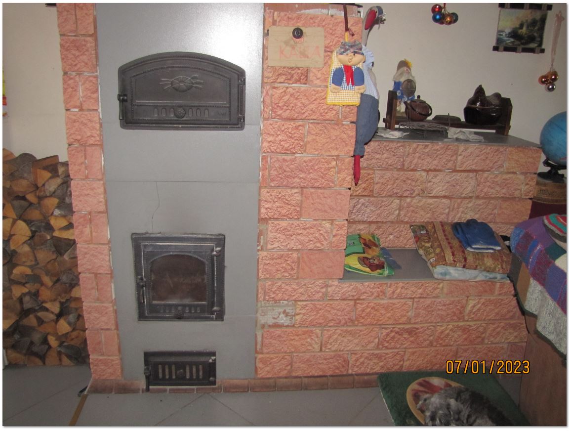

В 2015 году сложил печь с топливником Чернова на 2-а этажа, по своему проекту, с лежанкой-сидушкой + щитком на первом, а также щитком на втором.
Похоже сайт Строители.инфо умер, там выкладывал весь процесс кладки.
Если интересно могу повторить весь процесс здесь.

Плитка Теракот я так понимаю стала отваливаться ?
zika
Сообщения: 328
Добавлено:
Вс 15 Октябрь 2023, 00:28
Стал искать, оказалось много информации удалено, но из того что осталось постараюсь подобрать.
Плитка не отвалилась, её мелкий внук отковырял отвёрткой, лет пять назад.
