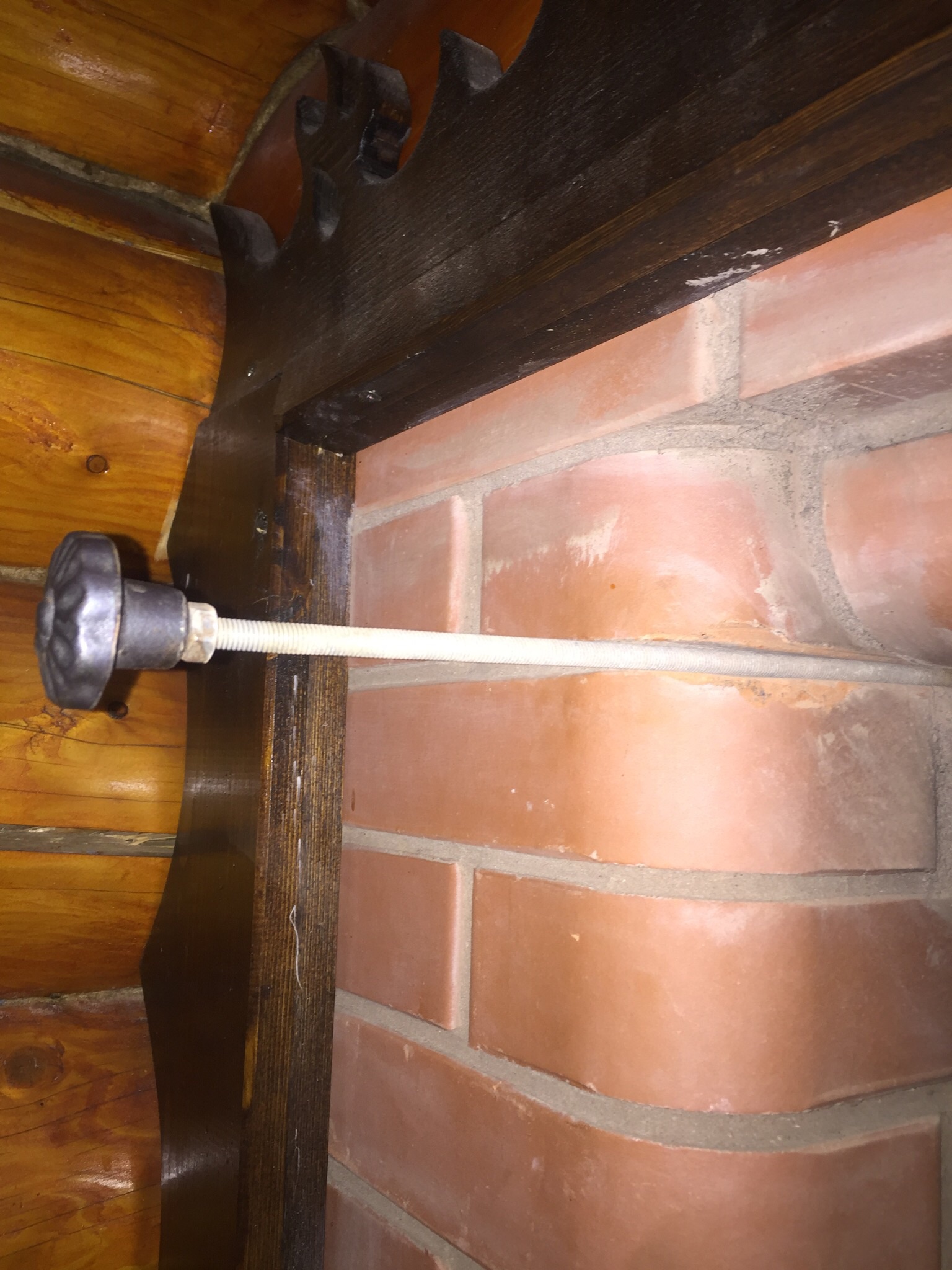

Подскажите пожалуйста профессионалы. Не могу найти печника, который строил печь банную, русскую и проконсультироваться.
8 лет эксплуатации печи. Затопили- а дым не идёт. Оказалось заслонка верхняя перекрыла трубу, ручка двигается, а заслонка в печи осталась. Заслонка отдельно, ручка отдельно. То ли прогорела, то ли отвалилась.... Возможен ремонт ? И насколько сложен в данном случае?
СообщениеДобавлено: Вс 19 Июнь 2016, 20:23 Ответить с цитатойВернуться к началу
Если отвинтилась ручка заслонки (например если она финского производства) То её надо обратно вставить (найти место аккуратно) и привинтить. Если У Вас отломилась ручка отеч заслонки, то надо вынуть то что там осталось (попросите особей мужского пола). Купить новую заслонку такого же размера. Вынуть из рамки внутреннюю часть и вставить в место старой обломавшейся. Покажите фото печи и заслонки. Может она там заклинила из-за неправильной эксплуатации? Тогда, если выдрать её оттуда не удастся, разбирать кладку в месте заслонки и ставить новую. Как то так.

Ручку пробовали привинтить- не получается. И сама ручка не выдёргивается. Наверное один путь разбирать кладку и новую заслонку ставить.
Муж вообще хочет всю печь ломать и менять на электрическую. Устали прожорливую печь топить, а мне жалко- красивая... Не получается прикрепить файл с телефона.

На фото непонятно откуда торчит стержень заслонки. Возможно его заклинило.

Нет, не заклинило. Раньше заслонка с трудом ходила. Сейчас свободно. То есть понятно, что одна ручка ходит. Стержень торчит между двух кирпичей. Не загружает фото- говорит большой объём.

Александр , посмотрите фото по ссылке https://cloud.mail.ru/public/MGmo/84fPArMwY
СообщениеДобавлено: Пн 20 Июнь 2016, 11:36 Ответить с цитатойВернуться к началу
У Вас в печи большие трещины. Печь требует ремонта или вообще под снос. Скорее задвижку повело и намертво заклинило в кладке.

Эти трещины уже давно, долго топим( часов 5-6) зато трое сток паримся без подтапливания. Внутри топки ещё чугунные плиты положены. Процесс нагрева парной немного улучшился.За 8 лет таков результат- трещины.
А если ремонт- это насколько трудоемко и экономично ли? Учитывая замену задвижки.

Насколько это оправдывает не знаю. Смотря за сколько печник сделает ремонт. Если это вообще возможно. Да это трудоёмко.

Кладку в районе каменки надо разобрать, и снова выложить с армированием. Озадачивает закопчённость над топочной дверкой, что- то с тягой ?

Вы знаете, что с тягой точно не знаю, была закопченность до аварии с печкой или нет- сама не помню. Мужа завтра спрошу- он в Улан уде - разница во времени... Но работник забил печку под завязку дровами, затопил её... Закрыл и забыл про неё на 2 часа с лишним.... Как обычно, до следующей закладки.
Можете себе представить что творилось в помещении бани после истечения этого времени с закрытой заслонкой... Ужас ... До сих пор не выветрился запах угарного газа. И закопченность может оттуда...
