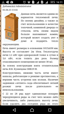

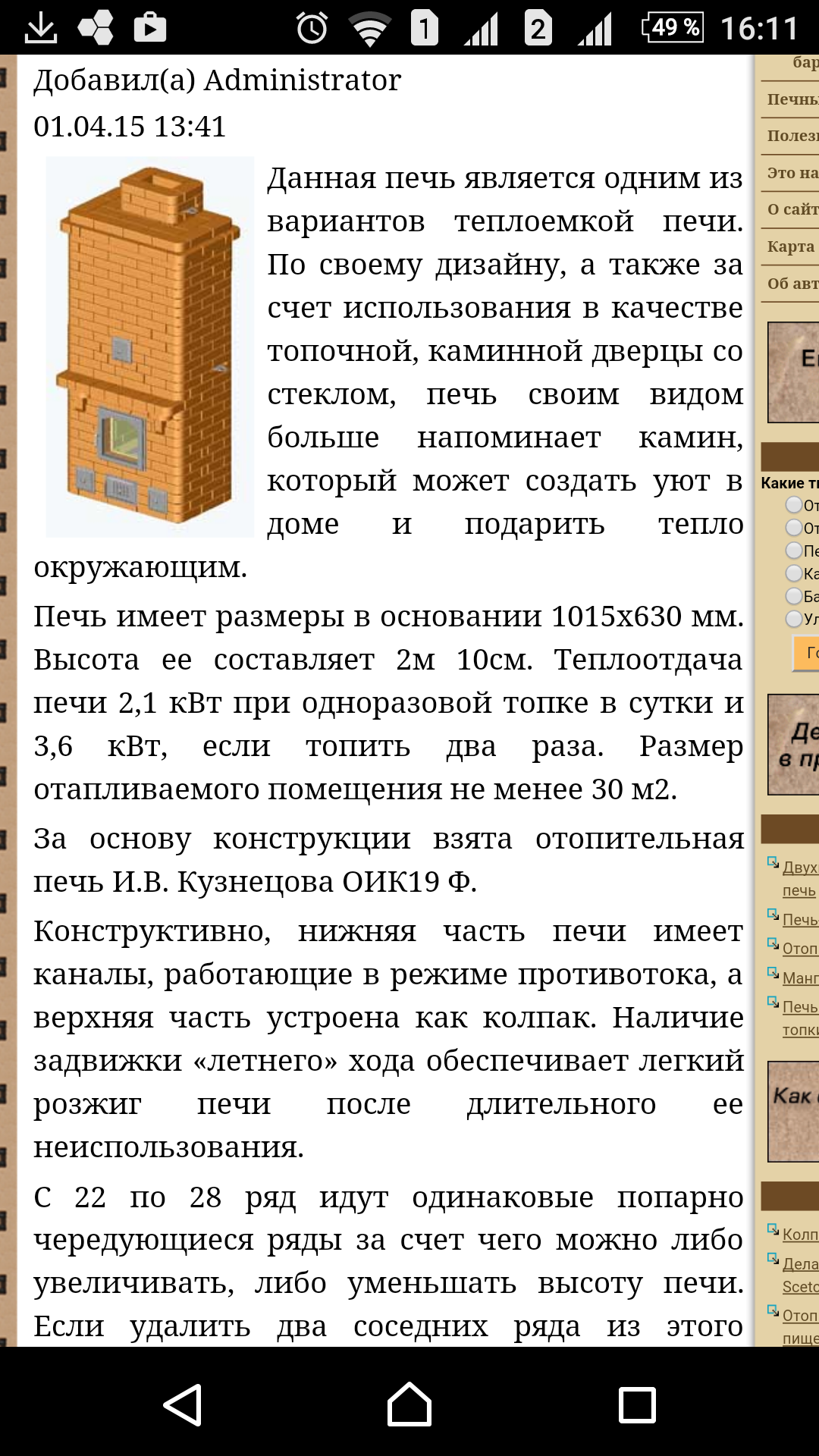

Здравствуйте, уважаемые печники! Нужен грамотный совет. Хотели сложить отопительную печь 2,5 на 4 кирпича, прислали готовый проект печнику. Но печник начал складывать печь 3 на 4, мотивируя это тем, что изменил размеры, чтобы в топку влезали дрова. Но для нашего небольшого помещения не хотелось бы увеличивать печь, поэтому пока работы тормознули. 3 на 4 кирпича печь на наш взгляд при высоте 2,1 (как в первичном проекте) будет достаточно массивно смотрется в небольшой гостиной - таким образом придётся менять проект. Начали искать проекты печей для 3 на 4, и честно говоря ничего и не нашли. Печник невнятно отвечает, говорит, что высотой печь может сделать 1 метр, а дальше сузить. Чертежа / проекта с его стороны пока нет, все на словах, не хочется в итоге получить печь по вкусу печника, а не заказчика. Что смущает: 1) действительно ли в печь 2,5 на 4 кирпича могут быть какие-то сложности с закладкой дров? 2) печь 3 на 4 - подскажите проекты. Думаем что делать - разбирать первые ряды и перекладку на 2,5 на 4 или докладывать уже 3 на 4. Заранее большое спасибо!
Хотели такую печь
 Размер файла:  643.35 КБ
 Просмотров:  880 раз(а)

Где порядовка топки или размеры,чтобы понять влезут дрова или нет.

Это ОИК 19ф

С дверцей 410Х410 не вдоль, а поперёк должны влезать 40см и боле. Проект для соседки срисовал как эскизный.Она пока думает.

Проектная документация здесь. Не знаю, удобно так Вам будет посмотреть по ссылке или приложить картинки?
http://air-hot.ru/index.php/pechiikaminy/otopitelnyepechi/108-pk
