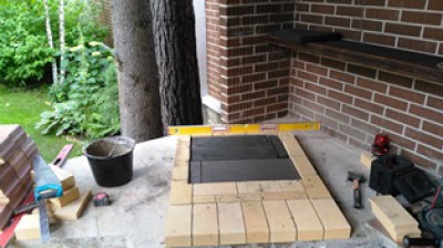

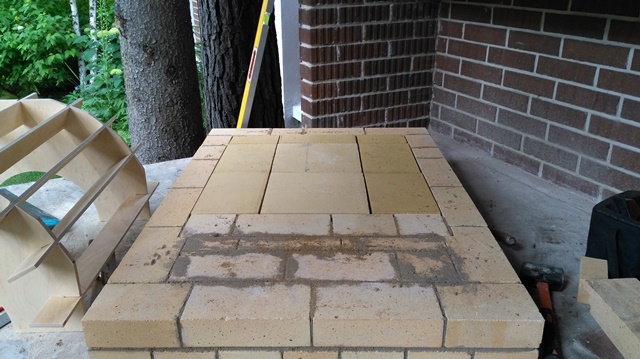

Договорились! Redston и Заказчик. Они сошлись!
Кирпич 6,5 + раствор, пеностекло 6, подовые камни 5, остальное песок.
Занесли, разметил, согласовал - один день, что ждет завтра?
Подовые камни от ВТ, под ними пеностекло + песок.
 Размер файла:  113.15 КБ
 Просмотров:  800 раз(а)
Подготовка основания. Размер под топку РП
 Размер файла:  42.64 КБ
 Просмотров:  766 раз(а)

СообщениеДобавлено: Вт 28 Июнь 2016, 22:32 Ответить с цитатойВернуться к началу
Андрей Иванович, а внутренний размер РП можно узнать? Что входит в комплект поставки?
СообщениеДобавлено: Ср 29 Июнь 2016, 14:13 Ответить с цитатойВернуться к началу
Внутренний 68 см.
По ценам, комплектации и т.п. не ко мне.
Я просто тестирую!

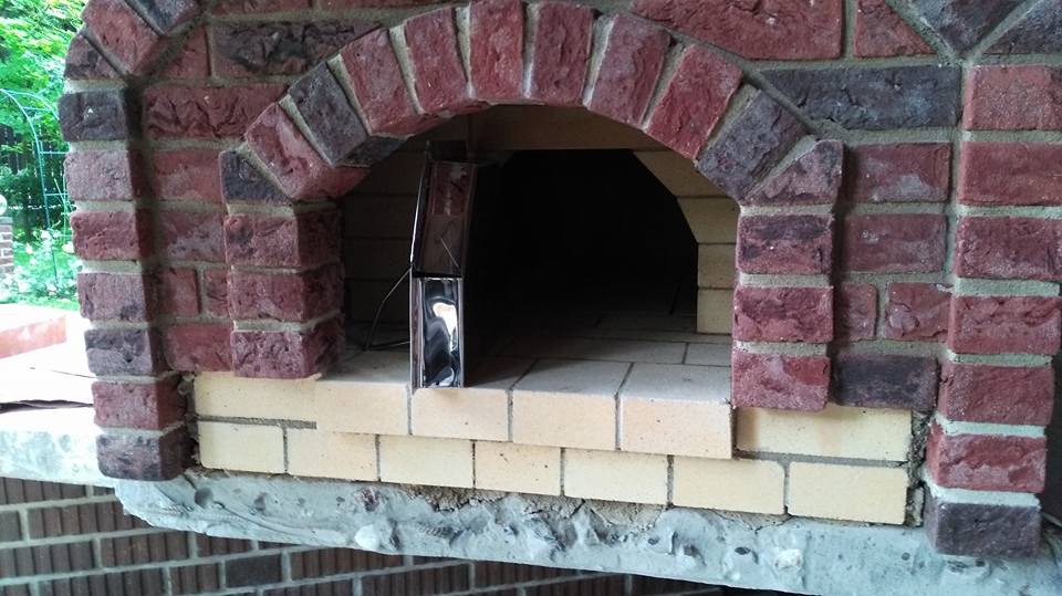

СообщениеДобавлено: Пт 15 Июль 2016, 09:03 Ответить с цитатойВернуться к началу

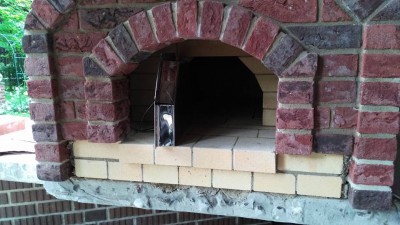

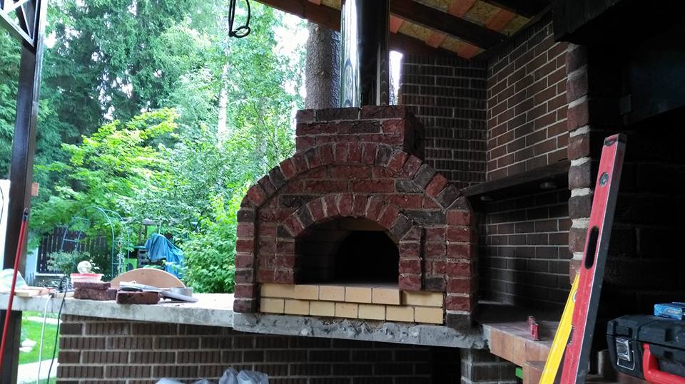

АИ закончил сборку объекта и "остыл". Даже не разместил заключительные фото. Сделаю за него ...
Дальнейшая отделка будет производиться самостоятельно заказчиком.
Труба насадная с шибером.
Все готово для натурных испытаний
 Размер файла:  98.7 КБ
 Просмотров:  923 раз(а)

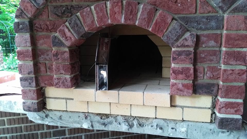

Дополнение - притвор горнила разработки от АИ
 Размер файла:  80.92 КБ
 Просмотров:  950 раз(а)

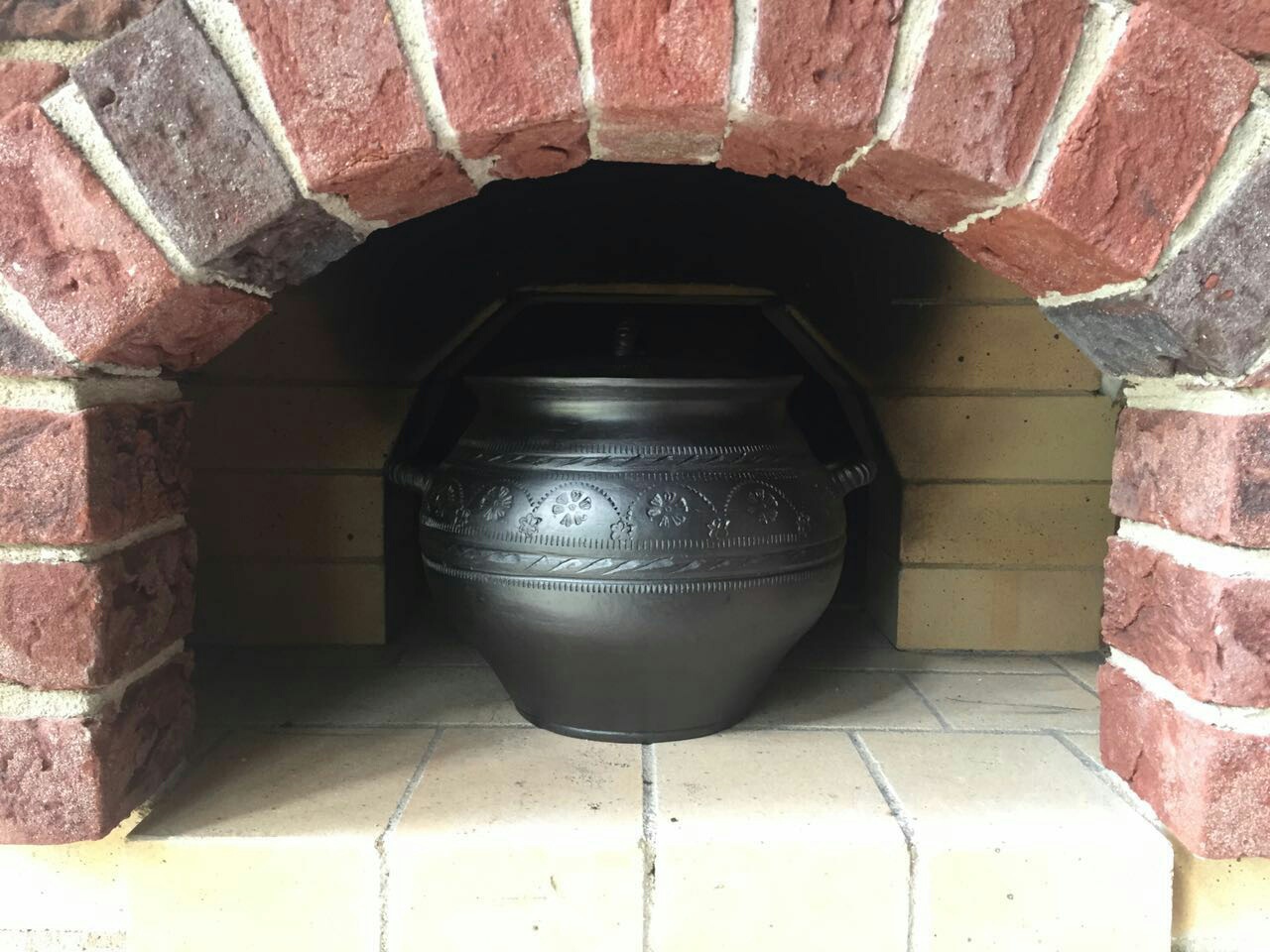

Извиняюсь, что пропал))
Комов не кормили, чуток подсушили, но съедено было все!
Чугунный горшок с не родной крышкой на следующий день был заменен на глиняный!
Да, на лицо был перегрев камеры, крага с помошью которой ставил горшок загорелась))
