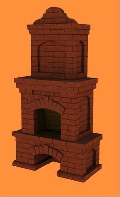

В доме есть центр. отопление. Но! Под домом расположен большой сырой подвал без вентиляции. Его надо обиходить. И вот мысль: строительных обрезков будет много, и хорошо бы ими протапливать иногда некую печурку в подвале, или камин, или что? Трубу выведу наверх.
Я по-тупому хотел бы совместить что-то вроде русской печи с камином. Чтобы зев был здоровенный и без дверцы. И без всяких стекол. И чтобы я мог сжигать там, если что, и негабаритные чурки, и бруски, и опилки. А не надо ничего сжигать - пусть вентиляция будет.

Где-то на форуме есть неббольшой фотоотчет, там в подвале красивое арочное основание с встроенным подтопком , печь на первом этаже и камин на втором .
Боритесь с сыростью в подвале средствами типа пенетрон, монтируйте как минимум приточную вентиляцию ( если вытяжка будет печами осуществляться . Простых решений в вашем случае нет . Все осложняется тем, что угарный газ тяжелее воздуха - в подвале представляет повышенную угрозу . Посмотрете еще все про отопление гаражей, там тоже предполагается в подвале топить , у меня поисковиком не получилось, но темы эти есть ...

Этот рисунок?

Ваш советчик - http://forum.stovemaster.ru/viewtopic.php?t=5936, отзывается на - Павел Razz
У него был фотоотчёт про камин в шестке, совмещённый с горнилом РП Cool , его поспрашайте.
Будет достаточно кованного притвора на устье, да задвижки дымовой.

Спасибо за участие, но этот советчик - из высшей лиги, а я - из дворовой команды. Он творит печи высшего класса, а мне нужна простая конструкция.
В целом, походив по форуму, я понял, что мне нужно присматриваться к каминам.
