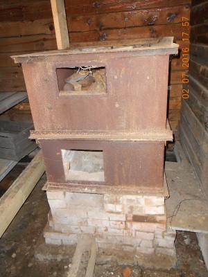

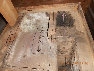

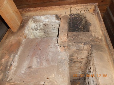

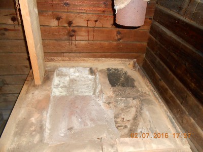

Добрый день, нужна помощь информацией. Купил дачу с баней, в бане разобранная печка. Никто из моих знакомых такой конструкции не видел, интересно, как же она работала. Если кто то знает объясните. Выложу фото и описание.
Печь железная, изнутри выложена кирпичом, сверху я так понимаю не хватает бака и возможно чего то еще. Отверстие с подписью огонь ведет напрямую в топку. Отверстия 1 и 2 связаны между собой на глубине примерно метр, больше ни с чем другим не связаны. Над отверстием 2 труба. Я нарисовал как я понимаю стоял бак, дым я так понимаю шел под ним, в отверстие 1, шел по низу через печь и выходил из отверстия 2. Естественно их сверху надо чем то прикрыть. Или же бак был буквой Г и закрывал отверстие 1 тоже. Будет ли вообще тяга? Или я конечно же ошибаюсь, тогда объясните как было. Спасибо
Как и Вы с такой конструкцией не знаком.
Однако, предположения сделаны правильно.
Бак для воды не обязательно делать Г-образной формы.
Я бы вообще не стал его ставить, если есть другие источники получения горячей воды, например, поставить накопительный бойлер.
Перед входом в трубу поставить задвижку и чистку горизонтального участка в верху. Да, интересно где от печи дверцы и как они крепятся?

Никаких следок дверок мною обнаружено не было, и не похоже что они вообще когда то были, ни отпечатков ничего.
