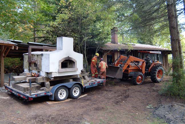

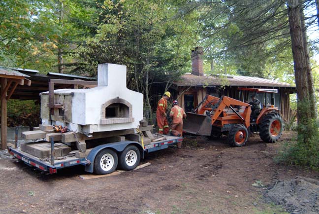

Хорошо, что нашли. А тобы в гарантийку пришлось везти Радость
