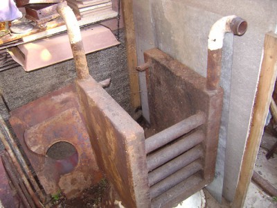

Здравия всем! особенно профи форума! Проблема такая у нас. Была кирпичная печь с тремя каналами. В ней газовая горелка. Плохо прогревался дом. особенно пол был холодным. Решили, что паровое отопление поможет. Газовый котел не вписывается по размерам кухни, расположению окон и не охота переделывать проект. Ребята, что повесили нам радиаторы по дому, отдали свой водяной котел. Убедили, что проект переделывать не надо, т.к. горелка также останется. Купили они рнам и другую горелку. Наша старая барахлила. Пришел печник сельский, сказал, что надо 350 кирпичей и он все сложит. Фундамент мы уже залили. Засомневались в количестве кирпича. Да и в способностях печника. котел здоровенный. Прошу помощи в выборе конструкции печи. фото выложу по мере возможности. Спасибо всем за консультацию заранее.
ищу печника и строителя надолго.
размер котла 50см. в глубину. 40см в ширину и в высоту

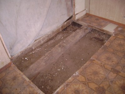

СообщениеДобавлено: Пт 22 Июль 2016, 15:08 Ответить с цитатойВернуться к началу
Выложу еще фото. дверцы с горелкой и место фундамента после разбора печки. Из-за сырости в подполе, кирпичи печи разваливались. Могла рухнуть печурка в любое время. Сейчас залили фундамент повыше.
 Размер файла:  117.67 КБ
 Просмотров:  887 раз(а)

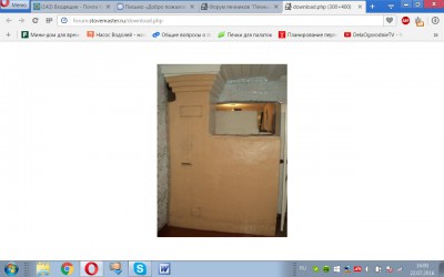

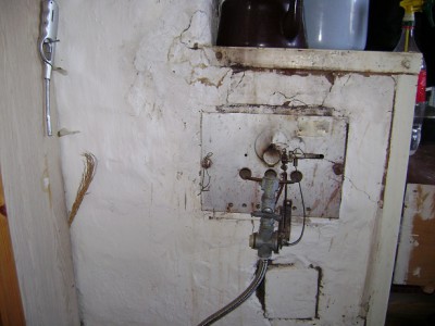

СообщениеДобавлено: Пт 22 Июль 2016, 15:14 Ответить с цитатойВернуться к началу
Еще фото передней стенки бывшей печки.
Печник собрался класть такую же печь, только развернуть ее на 90 градусов, чтобы печь была ближе в входной двери. То есть сам щиток теперь не будет служить перегородной стеной между кухней и залом. может все же обратиться в газовую службу, чтоб не влететь на штраф???
 Размер файла:  114.35 КБ
 Просмотров:  912 раз(а)

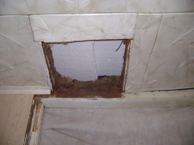

СообщениеДобавлено: Сб 23 Июль 2016, 08:37 Ответить с цитатойВернуться к началу
stas писал(а):
необходимо отремонтировать фундамент и дом, укрепить стену. Если в результате проседания фундамента (стены) в стенах дома образовались щели - такой дом зимой будет трудно отопить; эти щели (если они есть) необходимо найти и заделать. Заодно проведете ревизию утепления дома в целом - пол, стены, потолок: вид утеплителя, толщина слоя утеплителя, как сделан "сэндвич" утепления, и так далее. Если дом "дырявый" и не держит тепло - нормально его отопить очень трудно, а иногда просто невозможно. При этом расходы на отопление возрастают многократно.
Как говорится, воспользуйтесь советами финского печника УттеПляйте.
Спасибо за ссылку. Обязательно посмотрю! Ехать невозможно на семинар. очень далеко. К тому же у нас строительство курятника идет. Надо готовить пищу вовремя нам, работнику, курам, котам и собаке. Мужу некогда. Еще за лето надо устранить течь крыши. точнее найти способ накрыть печную трубу. Именно оттуда течь. на трубе стоит защита от ветра. Забыла, как называется.Какжется дефлектор? Он наклонился. Труба очень высокая. Как туда залезть ума не приложу. Муж не смог достать. Думает, что делать. Пока не решил. У нас сутки шел дождь. В дыру в потолке лилась вода. фото потолка приложу.
насчет утепления. Вскрывали мы стену в зале, так как хотим окно заменить на дверь, ля выхода на утепленную веранду, где уже повешены радиаторы отопления. Внутри 8 мм.минваты. С обеих сторон рубероид и внахлест в два слоя образная доска 20мм. Пол одинарный. Потолок вроде глиной с опилками утеплен. Недостаточно конечно. Живем в доме 4 года. Работы переделали уйму. ОБложили дом отмосткой.С северной стороны сделан громадный навес, с восточной веранда на всю стену, в которой радиаторы. Приходится во все вникать. С непривычки туговато. Муж то токарь всего навсего. Я музыкант в прошлом.

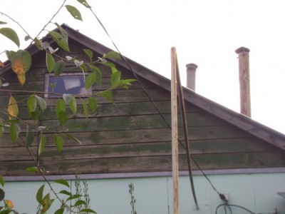

СообщениеДобавлено: Сб 23 Июль 2016, 12:09 Ответить с цитатойВернуться к началу
СНЯЛА трубы печную и вентиляционную. Похожи на металлические. Наверно надо пошире дефлектор?

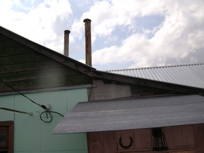

СообщениеДобавлено: Сб 23 Июль 2016, 12:11 Ответить с цитатойВернуться к началу
вид с другой точки

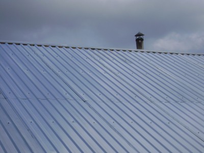

СообщениеДобавлено: Сб 23 Июль 2016, 12:14 Ответить с цитатойВернуться к началу
Может сварить железную печь? Гонять воду насосом. Здесь нет таких вариантов?
