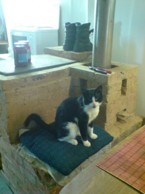

СообщениеДобавлено: Сб 22 Сентябрь 2007, 17:30 Ответить с цитатойВернуться к началу
Плиту купил обычную без кружков. Намертво ее ставить не хочу, мало ли что (почитал тут на форуме про кирпичи и пришел в ужас - у меня обычный красный кирпич и никакой футировки, полопается все к едрене-фене). Просто наверно снивелирую последний ряд кладки, положу сверху плиту и промажу по периметру герметиком.
Ребята, у кого широкая полоса и есть немного свободного времени - присмотрите за мной (http://foto.mail.ru/mail/monovit/), я как ряд выложу, сразу фотку - и в инет. Есть ли что не так, тюкнете пожалуйста.

СообщениеДобавлено: Ср 10 Октябрь 2007, 17:31 Ответить с цитатойВернуться к началу
Тема сначала превратилась в блог, потом тихо умерла...
Но наше дело живет и побеждает. Печка почти готова и уже прошла испытания. Первые результаты.
1. Долгоиграющая. При заполнеие топливника на 80% и выборе правильного режима горит более 3 часов.
2. Прогревется равномерно. И держит тепло в течение 5 часов.
3. Минимальная тяга. (При кладке не заделал щели вокруг дверцы топливника (поленился) и тяги через эти щели вполне хватает для рабочего режима, при полностью закрытой дверце подзольника.
4. Недопустимо позволять печи переходить в режим интенсивного горения - моментальный перегрев плиты, повреждение герметизации стыков, очень сложно перевести обратно в режим генерации. Это - серьезный недостаток, т.к. за режимом горения приходится следить.
Все результаты предварительные. Окончательные итоги подведем, когда догоним до пеотолка кожух трубы (стояк-теплообменник) и тщательно заделаем стыки и швы.
А вообще, для себя я проблему вроде решил. Для моих скромных квартирки и способностей - вполне приемлемый вариант!
