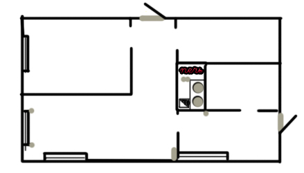

Доброго времени суток господа формучане! Выбираю проект надежной и простой в изготовлении отопительно-варочной печи взамен поизношенной шведки. Исходные данные: брусовой дом 7х9 обшит внутри вагонкой, снаружи сайдингом без утепления. 4окна 1200х1400 деревянные, 2 двери 800х2000. Потолок утеплен опилками)), пол- обрезная доска, цоколь – лента 1.5 кирпича не утепленные. Фундамент под печь 3.5х4.5 кирпича. Имеется паровое отопление (4радиатороа х1500Вт от электрокотла 5.6 кВт) закрытого типа, принудительной циркуляции. (Но отапливаться электричеством уж очень дорого!) Имею мысль(возможно бредовую) расположить топку по узкой части справа. Слева отопительный щиток в три вертикальных канала. В задней стенке колпак на всю высоту каналов и ширину печи. В нем же отопительный котел (регистр). Хайло в этот колпак. Котел в топку не рассматриваю по причине частого отключения электричества(может рвануть). Возможно непонятно всё изложил, но программы ещё не освоил. Могу разве что нарисовать от руки. Буду благодарен за любую помощь в выборе печи.
Сообщения: 6020
СообщениеДобавлено: Ср 27 Июль 2016, 08:30 Ответить с цитатойВернуться к началу
На эту слабо утепленную площадь Ваш фундамент д.б. Cool не менее 140х170см., а без планировки (и фотографий) Вы долго будете ожидать конкретных ответов Smile

планировка примерно такая

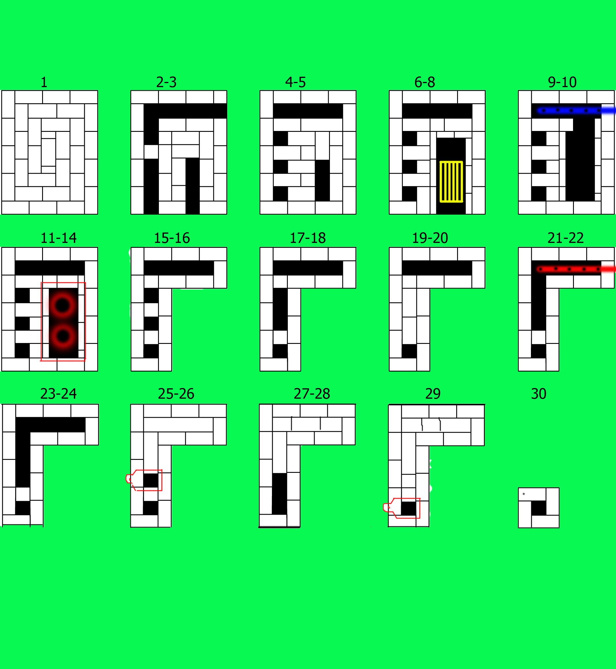

Пытался освоить SketchUp дабы изобразить то, что выше описал, но времени как всегда не хватает. Поэтому нарисовал порядовку в Фотошошопе. Уж не судите строго. Дайте оценку: имеет ли место такая печь быть, её плюсы и минусы.
В колпаке котел

Сообщения: 6020
СообщениеДобавлено: Чт 4 Август 2016, 20:34 Ответить с цитатойВернуться к началу
- место имеют и менее "ловкие" схемы Sad , а эта из не самых отсталых;
- из плюсов то, что она просто будет существовать и давать хотя бы сколько-то тепла, пусть и не по-максимуму;
- о минусах... - так забанят же за "такие" выражения, коих схема достойна, т.ч. помолчу Confused , да и не практикую и мыслей подобных Very Happy

Если речь лишь о "так забанят же за "такие" выражения" - можно в личку. Я не печник и вообще далек от этого. Поэтому готов к любым "комментариям". В чем минусы колпаково-канальной печи? Чем она хуже трехканальной Шведки?
Сообщения: 6020
СообщениеДобавлено: Чт 4 Август 2016, 21:53 Ответить с цитатойВернуться к началу
А Вы допускаете, что в личке позволю себе "разгуляться?" Smile
Первый из минусов - отсутствие второго колпака.
Вопрос - зачем Вам регистр в щитке, да ещё в этом месте?

Регистр для параллельного подключения к системе парового отопления. Колпак- чтобы его там соответственно разместить. У меня сейчас Шведка 3 канала (тоже самое, но без колпака). Признаться колпаковым печам не особо доверяю. На объекте, где я работаю 2 колпаковые печи сложили заказчику и одну русскую с подтопком. Тяга отличная у колпаковых, сгорает всё до тла, но... по сравнению с подтопком русской, не греют ничерта((( Отсюда и сомнения. Поэтому и хотел комбинированную т.к. дом для постоянного проживания и если не будет греть. то " тркуба"...А строить такую же Шведку с котлом в топке не хочу, потому, как система закрытая и в случае отключения электричества (а такое к сожалению постоянно) встанет циркуляционный насос и котел может рвануть. На ИБП надежды тоже нет.

СообщениеДобавлено: Сб 6 Август 2016, 22:35 Ответить с цитатойВернуться к началу
Хорошо, раз в данном варианте одни минусы-откажусь от него. А кто то может посоветовать "плюсовой" проект (без котла)при тех же размерах и расположению топки или на данном форуме только критики?
