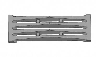

Решетка колосниковая бытовая РУ-5 Рубцовск

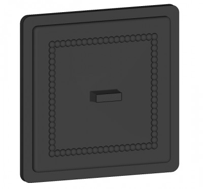

Дверка прочистная Везувий 237.

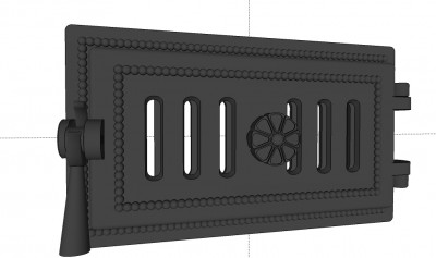

Дверка поддувальная Везувий 236

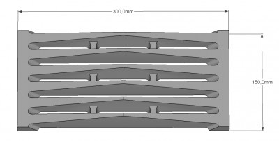

Решётка колосниковая РУ-2 Рубцовск

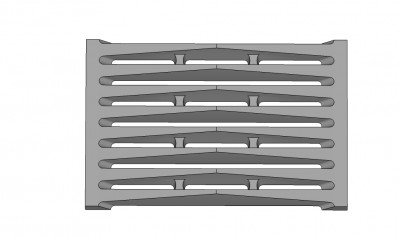

Решётка колосниковая РУ-6 Рубцовск

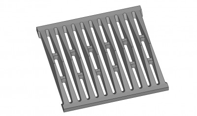

Решётка колосниковая РУ-7 Рубцовск

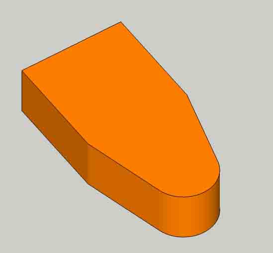

Вопрос к мудрейшим! Как сделать кирпич в скечапе и полукруглым и клиновидным?
Анжей
Сообщения: 142
СообщениеДобавлено: Вт 21 Март 2017, 13:17 Ответить с цитатойВернуться к началу
Такой?:
