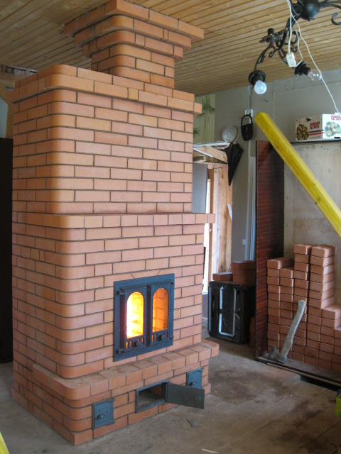

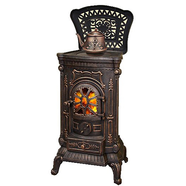

Ищу печника на дачу в МО, Ступинский район. На первом этаже хочу печь 3*4 кирпича с каминной дверцей,без плиты, типа Голландской, на втором этаже над печью или рядом поставить чугунную печь Экоком Амбра ,у нее дымоход сзади, вынести в печную трубу...+ фунтдамент ,высота 70-80 мм от земли до перекрытия, высота 1 этажа -2.8 м, второй этаж мансарда,высота будет зависеть от выбора места печки.Перекрытие деревянное,крыша сэндвич с металлочерепицей. Площадь 1 эт. 60 м2 (знаю,что маленькая для такой площади,но денег на большую печь- нет)Бюджет 40 000 руб.

сэкономить:Smile
1. сделать фундамент своими силами, пару мужиков -можно за день решить вопрос. печнику заплатить только за печь.
2. использовать в качестве трубы сендвич-трубу. по крайней мере ту что снаружи.это упростит и облегчит работу печнику, впринципе он один может всё сделать.кирпичная же труба на крыше потребует помощника подавать кирпич, раствор.....
3.исползовать глиняный порошок плюс песок просеять- дешевле чем готовые кладочные смеси. понятно -не в ущерб качеству.
4. на время забыть о чугУнке наверху, печник лишь оставит отверстие для трубы и заложит его кирпичем, но можно в любой момент открыть и подключить.Когда деньги будет девать некуда Smile
Дверка "Везувий" росс производства плюс остальная чугунина местная
Кирпич лучше кирово-чепецкий. но накрайняк пойдет и витебский. Каминопечь на фотке выше -из витебсктого
