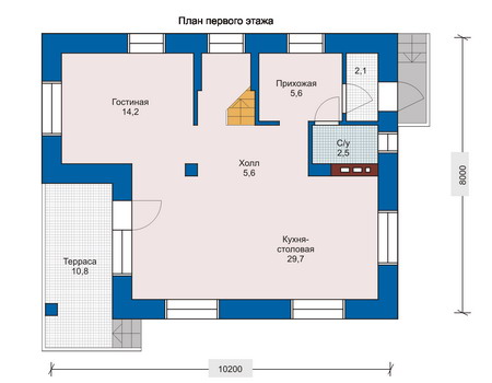

Всю голову сломал над выбором печки...
Дано коттедж 10на8 м. 2 эт мансарда утепленная Отопление электроконвекторы и камин печь...
Что сделать не знаю... Пол- плиты перекрытия где камин будет с фундаментом.
Что предпочесть (кирпичный камин печь или каминную вставку или финский бетон) Сколько людей столько и мнений.
Можно ли уложиться кирпичный камин печь в 100тыс руб? Хочу чтобы забор воздуха из подпола был и грел хотябы ночь 1 и 2 этаж...
ПАМАГИТЕЕЕЕ а то куплю МЕТА с металлической трубой

Мету всегда успеете купить и всегда заменить. Что бы ответить на такой вопрос нужно иметь план дома, как используется дом (по выходным или постоянно) Открыт ли второй этаж или он полностью отсекается. Если только ночь продержаться, то можно и кассету.

Тоже склоняюсь к кассете....но какую трубу ставить .Хочу чтобы кирпичная была и кассета кирпичём обложена была...такое бывает? Дом для выходных и иногда на буднях. Второй этаж отсекается почти полностью На 1 этаже сауна остальное просто большая гостинная.

Евгений, с точки зрения эффективности, на мой взгляд, лучше каминопечь, она смоежет реально сутки держать тепло. Александр прав нужен план дома, для того чтобы произвести адекватный, теплопотерям, монтаж.

СообщениеДобавлено: Вт 23 Октябрь 2007, 23:10 Ответить с цитатойВернуться к началу
Вот план ,камин напротив лестницы междуокон

СообщениеДобавлено: Вт 23 Октябрь 2007, 23:35 Ответить с цитатойВернуться к началу
Кстати в 100тыс можно уложиться? С материалами...
СообщениеДобавлено: Чт 25 Октябрь 2007, 21:01 Ответить с цитатойВернуться к началу
Стоимость изделия определяется многоими факторами. Стоимость материалов, работы, сложности. В 100 тысяч ? Так не понятно, что делать то. Установить ящик железный с трубой это одно. Облицевать кассетную вставку, другое, сложить камино-печь-третье. Скорее нет, чем да ( я о ста тысячах) Если дешёвую кассету видовую, гипроком облицевать да за день оштукатурить, да форма простая например ящик белого цвета, то может можно и в сто тысяч. А что то поинтересней увы... Sad

Камино печь надо...ну 150 )

Сложно сказать например камино печь 1.5 на 1.0 высота 2.0 + труба на 15 квт стоит столько то ... Изысков не требуется жить постоянно там не будем..

с достаточной долей вероятности могу просчитать стоимость работ по вашей печи:
каминопечь 1.5х1, т.е 6х4
по кладке печи примерно от 55 т.р
труба из расчета 2-3 т.р за метр, в зависимости от конструкции
по материалу - 1200 кирпичей на печь и 70-90 на метр трубы
так что по печи вы никак в отведенные ваши 100 не вписываетесь
по камину типа Мета:
- сама печь -примерно 20, трубы - 20, сопутствующие - 20, накладные - 10, но за 30 ..собрать
думаю в Питере не менее 50
опять не проходим
а приезжать смотреть ?
это чисто мои выкладки, может и ошибаюсь

Мне сказал печник из Белорусии что надо примерно 2000 кирпичей .
Если по 15 руб кирпич 30000 руб может надо кирпичи дороже?
Плюс работа 50 .....
