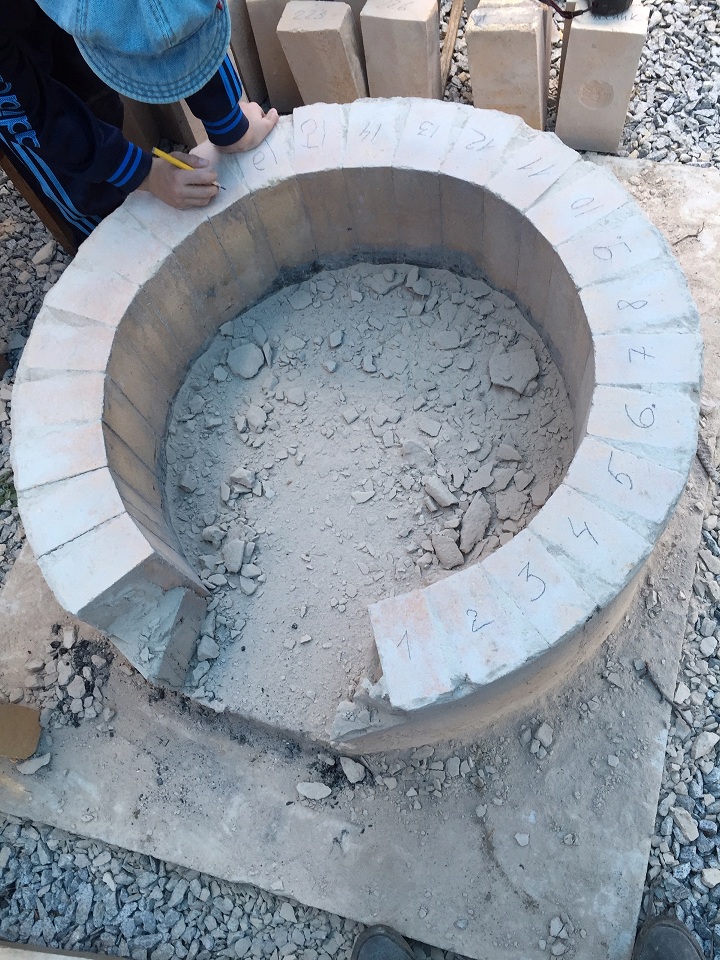

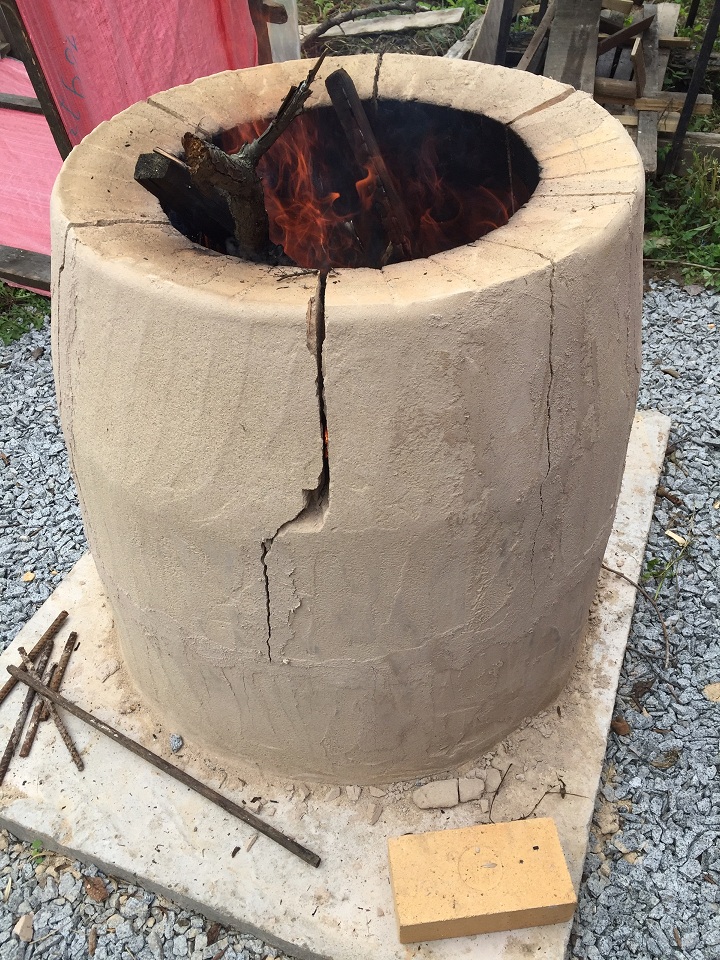

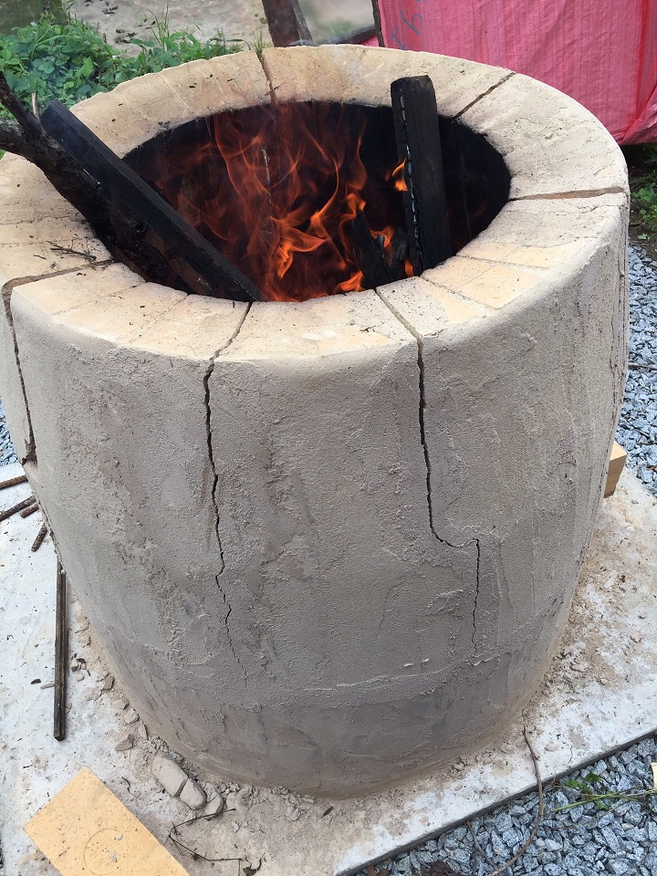

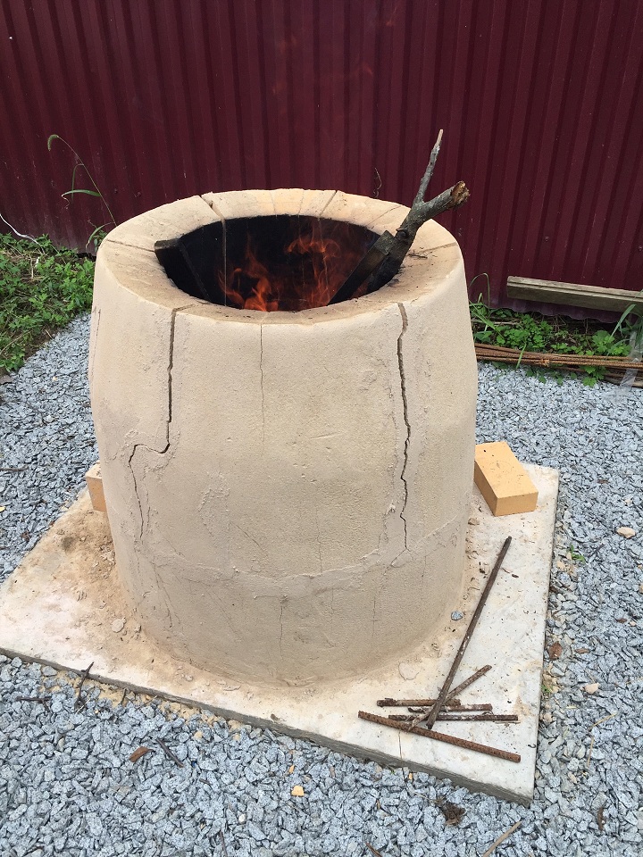

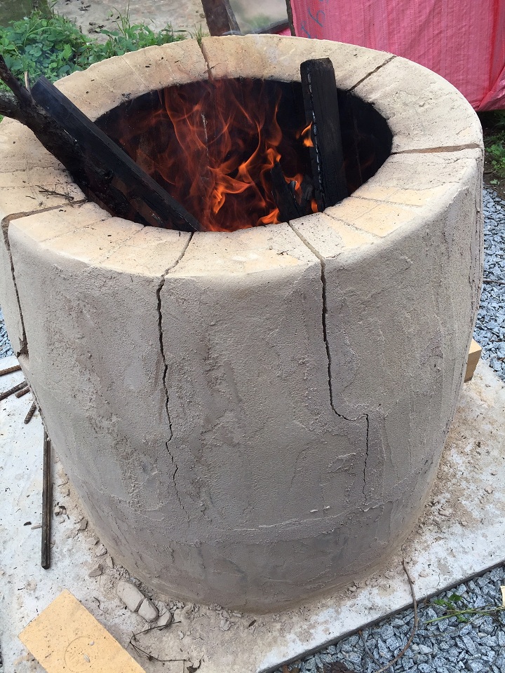

ну и завершение...
вот что случилось при обжиге...

без коммент...
 Размер файла:  359.1 КБ
 Просмотров:  966 раз(а)

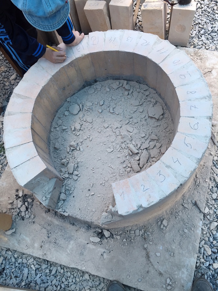

разобрал до основания, весной будет попытка номер два)))

GriM писал(а):
Прошу прощения за то что пишу в данной теме, но по моему мой опыт и мои вопросы очень схожи с создателем темы.
В общем, решил сделать на даче тандыр, купил шамотный кирпич ШБ-5 и мертель шамотный МШ-28 (как вычитал самое то для данной цели)
работа закипела (не имея практического опыта в кладке, работа медленно но шла) когда я полностью закончил тандыр и осталось подождать дней 10 что бы он подсох и начинать протопки, случилась беда, во время дождя, сорвало навес и тандыр прилично промок под дождем, пришлось после этого ждать еще порядка 7-10 дней уже не помню. По истечении этого времени начал топить, сначала сжег несколько газет, он не плохо прогрелся и вроде все хорошо, следующий обжиг начал через дня 3, постепенно начиная с газеты, растопил его дровами и случилась беда. дальше фото с комментариями.
Так вот какие у меня вопросы и мысли по поводу всего этого назрели:
1.на первой и второй фото-тандыр, который я увидел в интернете, там так же использовалась смесь мертель, но цвет у него серый, похож на цементную смесь, при кладке и затирании швов (а там они достигают до 3см толщиной) трещины не образуются при высыхании, а у меня трескается, и цвет у меня розоватый какой то. может у меня не такая смесь?
2. Есть мысля, что с раствором все в порядке, а вот то что намочил его дождь и я мало его просушил, из-за этого произошла такая усадка раствора...
не знаю что и делать дальше, пробовать весной опять на МШ-28 класть, и оставить сушиться по дольше...а потом растапливать. либо искать другой какой то раствор...говорят можно соль добавить.. не знаю ищу помощи у специалистов.
Я не очень понимаю зачем ты его снаружи обмазывал??? Очевидно же что штукатурка всегда и трескается.
Если будешь перекладывать. О клади на плитонит огнеупор. Он в два раза дороже мертеля, 1000-1100 руб. за мешок 20 кг, зато не прийдется перекладывать :-) он серого цвета когда высохнет как цемент.
Я в итоге использовал плитонит огнеупор уже вторую неделю топим, все отлично нет даже намёка на трещины. Но я не штукатурил у меня просто кирпичный!!

Вы про эту смесь говорите?
Да такой.
Вы можете делать как хотите. Мне лично нравится именно из кирпича. Я не хочу делать ни утепление ни обмазывать ни обкладывать камнем. И как следствие у меня нет никаких трещин в итоге. Обмазывать глиной по моему в любом случае будут трещины особенно на улице и такой толщины. Учитывая что вы клали кирпичи на глину трещины у вас будут в любом случае. Сейчас я бы стянул тандыр проволокой потом утеплил, потом сетку и уже по сеткештукатурил.
я, утеплить и сделать облицовку хочу по двум причинам: что бы тандыр максимально долго держал тепло и что бы стенки его, после растопки, не были сильно горячими, у меня маленький сын и гости приезжают с детьми, не хочу чтоб обожглись. попробую этой смесью, без оштукатуривания, протоплю, если не потрескается, утеплю и обложу камнем.
кстати о протопке, как Вы это делали? после высыхания швов, сразу топили по максимуму?

После штукатурки стяните металлической лентой, утеплите и заштукатурьте цементной штукатуркой... И будет Вам Счастье...
Протопку делал как попало. Сначала утром сжёг там все мешки из под цемента и смеси, и какой-то мусор. Потом в обед начали готовить суп в казане топили дровами но не до дури, иначе суп бы сгорел. Потом решили приготовить мясо и уже топили чтоб сажа на стенках сгорела. Тоесть больше 400 град. Все это было в один день.
Про тепло ничего сказать не могу пока у меня крышки герметичной нет и поддувало не герметично было. Вот только сегодня их сделал.
Насчёт обожглись дети и температуры стенок тут ты сильно заблуждаешься. Во первых дети не идиоты и прекрасно понимают что и где горячо. Максимум один раз обожгутся чтоб понять и то если им про это не сказать. Ну и температура кирпича не такая чтоб обжигаться, хотя я не знаю как ты собираешься его топить , если как доменную печь то наверное да, но как там потом готовить? :-))) мангал в много раз горячее не ни у кого нет по этому поводу фобий. Если что у меня тоже 2 детей и никогда не было таких проблем!
при кладке кирпича была проблема со швами, мертель дает сильную усадку и трескался, приходилось по несколько раз замазывать (при разборке видел что то что я подмазывал между собой не имело хорошей сцепки) не знаю как поведет себя плитонит, надеюсь такой усадки давать не будет. А Вы какой смесью посоветуете пользоваться?

разговаривая с людьми имеющими опыт работы с мертелем да и собранная мной информация о нем, определила мою главную ошибку, это не правильный обжиг тандыра. и еще, пришел к выводу ( прав Kostas2001) что штукатурить мертелем нет смысла, просто утеплить, обвязать кладочной сеткой и облицовку сделать.
Да не причём тут обжиг. Толщина шва в тандыре очень большая. Никакая смесь на основе глины не будет держаться. Даже если ты правильно обожгешь он наберёт влагу в дождливую погоду и все равно шов выпадет.
Я думаю тебе нужно снять всю штукатурку, расшить швы и замазать их плитонитом. Он на основе цемента с добавками, и ему влага в общем то пофиг. Что делать снаружи личное дело каждого. Там температуры никакой уже нет, я бы вообще облицовку сажал на плиточный клей для уличного применения.

обжиг это не маловажный процесс!
Тандыр я разобрал до основания и весной начну занова.
на счет смеси на основе цемента есть сомнения, я конечно не специалист и утверждать и спорить, просто не имею права, но прочитал не мало про шамотный кирпич и на что его кладут. Место топки лучше садить на глиняно-шамотную смесь и есть полно примеров сделанных и успешно эксплуатируемых тандыров на ГШ смеси. Вообще, если хорошо обжечь тандыр то смесь ГШ становится однородной массой с шамотным кирпичом, единственно вопрос-а можно ли его обжечь таким образом с помощью дров?

Tim_on
да бестолку рассказывать про хорошие смеси
сколько не говори, всё равно будут из неких цементов,песка и сомнительных материалов строить
потом перестраивать
это такое хобби
на универсале + или универсале НКМ прекрасно все можно сложить с первого раза , провести несколько активных протопок и будет стоять даже одноконтурный тандыр годами
