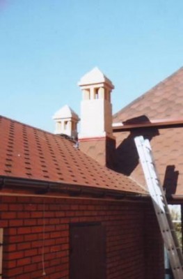

Братья-близнецы. Труба тоже должна радовать.
 Размер файла:  14.95 КБ
 Просмотров:  1058 раз(а)
