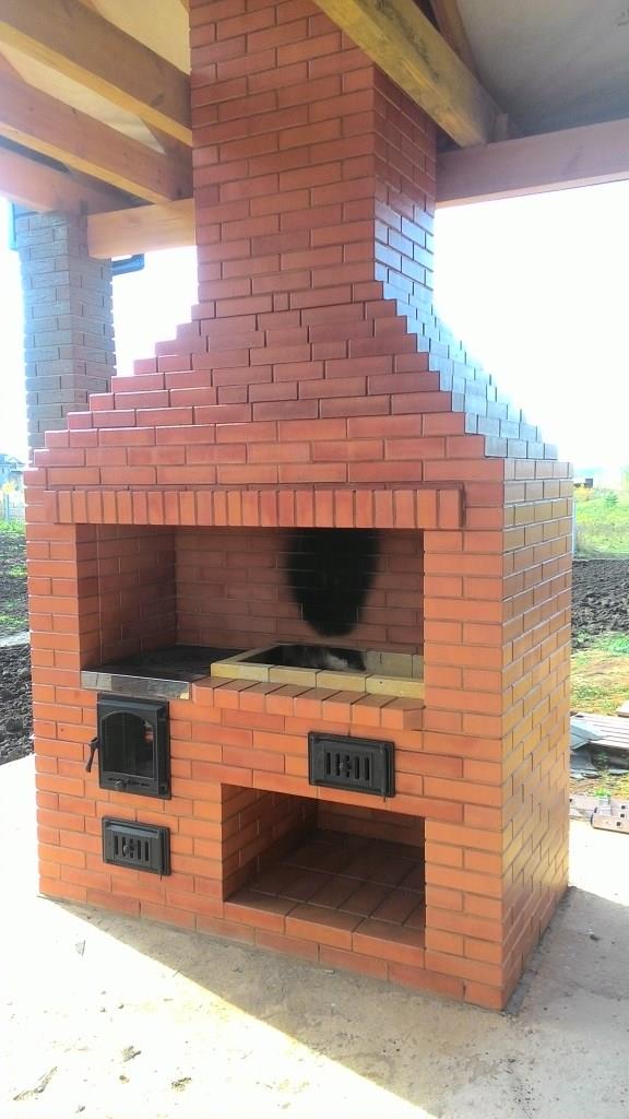

Простой мангал. На мой взгляд шамот обязателен.
 Размер файла:  93.44 КБ
 Просмотров:  1053 раз(а)
Ооо! Мне нравится!
Ширина примерно 1,80-1,90 ? Для закрытого помещения из бревна подойдет? Или сразу в страховую компанию бежать.
Владимр
Сообщения: 288
Регион: Липецк
СообщениеДобавлено: Ср 19 Октябрь 2016, 21:05 Ответить с цитатойВернуться к началу
1.9 длина 1 ширина. Хотите поставить в помещение построенное из бревна. Длину можно и меньше делать. Просто чем меньше длина тем меньше мангал.
