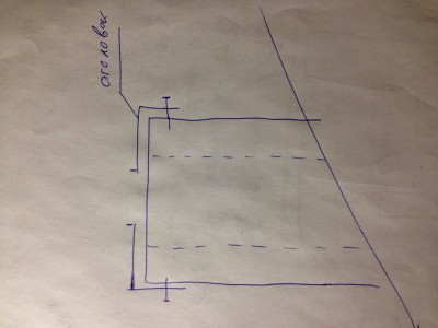

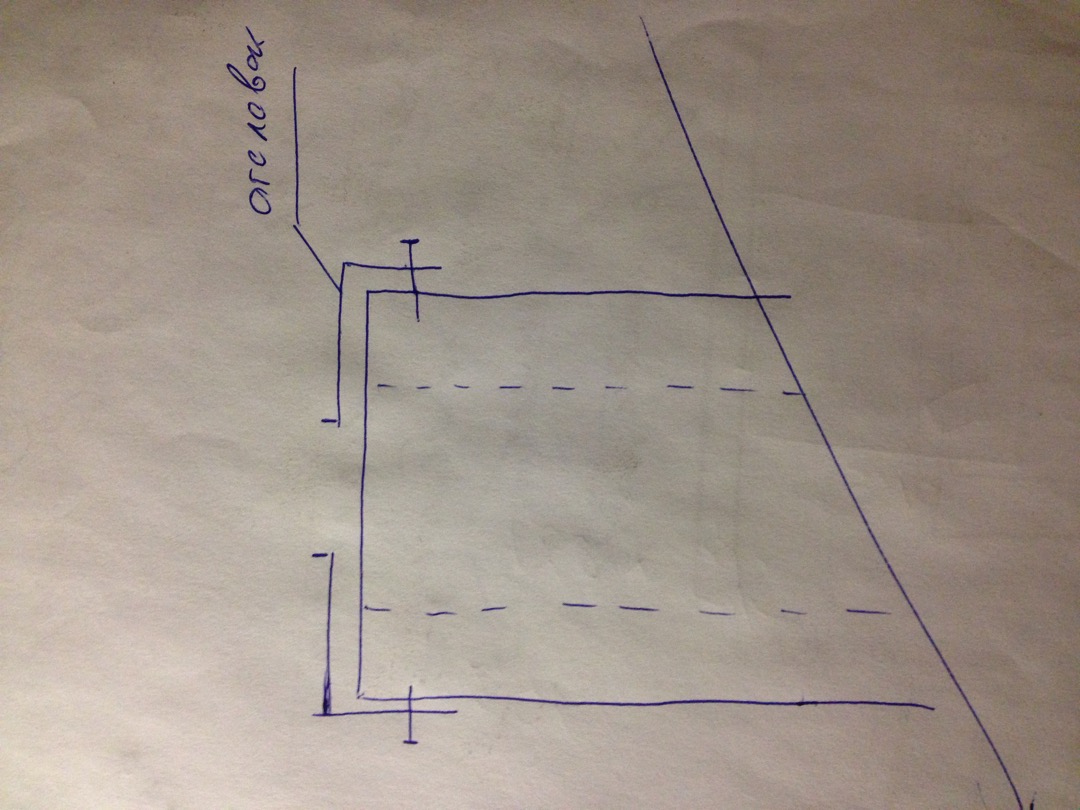

я бы просто соорудил из оцинковки временный оголовок. Типа ящика без дна с вышеописанной дыркой в крышке. И надел бы это дело сверху на трубу, закрепив дюбель гвоздями.
Так примерно? Блин,фотка перевернулась

Вероятно, необходимо сказать пару слов об идее того, что я предлагаю попробовать. Думаю, что Ваше дымление возникает из-за того, что в момент порыва ветра в вашей трубе создаётся ( из-за локального разрежения в области оголовка) повышенная ( !!!) тяга. А т.к. у Вас значительный размер поперечного сечения трубы - эта локальная тяга быстро вытягивает тёплый дым из ВСЕЙ трубы. При этом, камин в моменте не успевает сгенерить достаточное кол-во нового дыма и, т.к. "природа не любит пустоты", засасывает холодный воздух через портал из комнаты. Холодный воздух, попадая в низ трубы, мгновенно блокирует тягу и - камин "пыхает" через портал.
Что я предлагаю попробовать, уменьшая поперечное сечение дымохода: создать дополнительное гидродинамическое сопротивление ( по науке) или , по простому, ограничив сечение дымохода, не давать тяге высасывать много, относительно дымовой производительности Вашего камина. Вот такая идея.

Нарастил трубу колпаком в виде небольшого конуса на 50см,вроде пошло нормально,теперь буду смотреть как будет работать в зависимости от разного направления ветра
