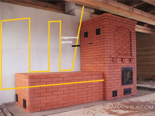

Владимир -это Ваш проэкт. ? Или по вашим - мотивам.? На желтую линию -не обращать -внимание.
Печь - это душа дома!!!

А, может, автору вопрос - логичнее Санычу адресовать?
Вогнистый Владимир
Регион: Мариуполь, Украина
СообщениеДобавлено: Пн 31 Октябрь 2016, 19:36 Ответить с цитатойВернуться к началу
На картинку -выше -гляньте. Так чая же -печь с лежанкой.?

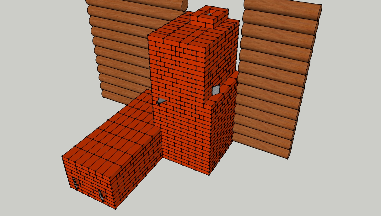

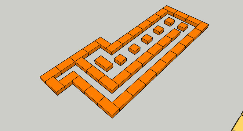

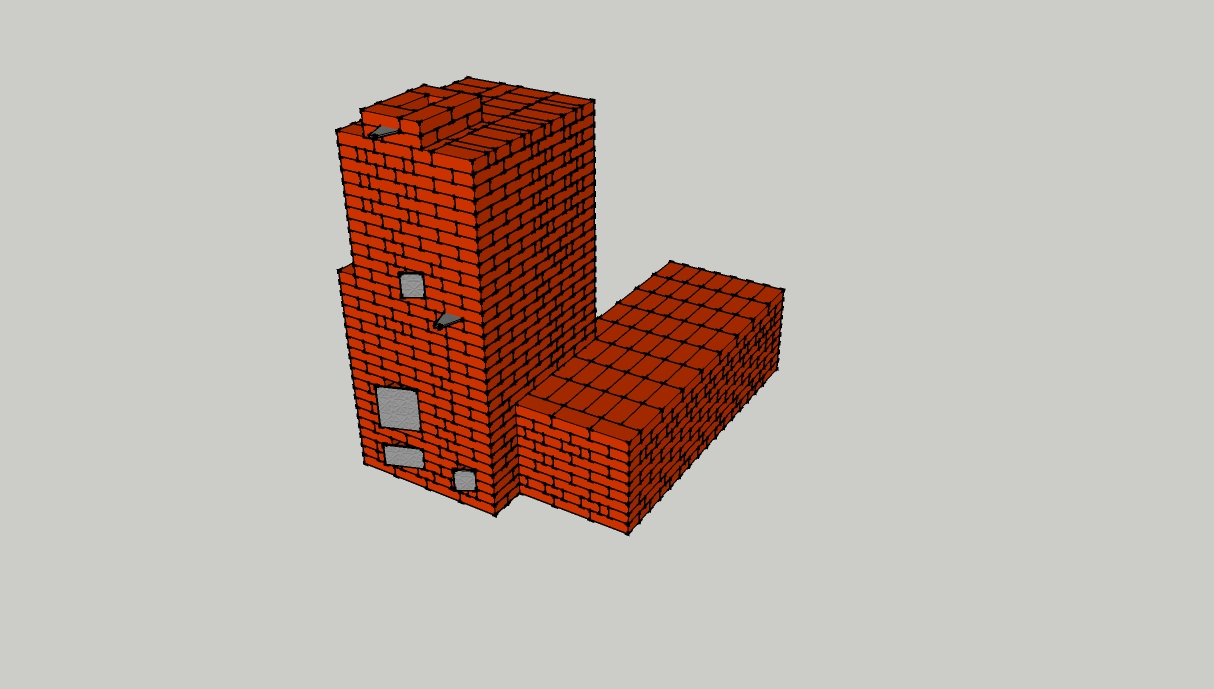

Приветствую вас, уважаемые мастера!
Я не являюсь профессиональным печником, а почитав ваш форум еще больше убедился на сколько мало я знаком с нюансами в этом искусстве, поэтому прошу меня сильно не пинать.
Встала необходимость переделать печь в деревенском доме. Домочадцы захотели, чтобы это была печь с лежанкой. Рассматривал порядовки разных мастеров, и вот на основе порядовок Ю.Кишулько сделал такой проект. По внешнему виду и размерам эта печь всех устраивает (за исключением брата, который хочет здесь еще и хлебную камеру).
Небольшой опыт есть в строительстве печей есть - помогал строить лежанку, и сам построил шведку. Но то все по порядовкам, там просто было. А вот опыта в проектировании нет. И в skechup до этого не работал. Хочу немного сэкономить времени, поэтому обращаюсь на ваш форум. Пожалуйста, помогите.
Как считаете, эффективной ли будет такая печь?
Может и правда можно реализовать в ней ХК?
 Размер файла:  420.91 КБ
 Просмотров:  711 раз(а)
 Размер файла:  215.84 КБ
 Просмотров:  722 раз(а)
.rar
Отопительная лежанка
 Название файла:  .rar
 Размер файла:  681.33 КБ
 Скачено:  365 раз(а)
СообщениеДобавлено: Ср 7 Март 2018, 18:21 Ответить с цитатойВернуться к началу
ну железо в топку точно не стоит

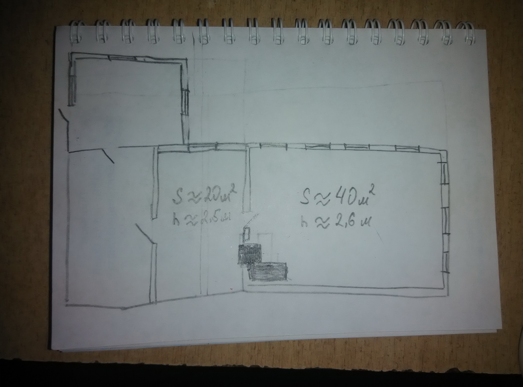

Верно говорите про жару))
Уточню, что печь строю в доме с площадью около 60 квадратов.
Прошу прощения, может нужно было создать отдельную тему? Хотя название этой темы меня устраивает, я посчитал, что нет смысла дублировать.
Примерный план дома прилагаю.
Смущает прочность перекрытия топливника(железо из топки убрал).
 Размер файла:  537.22 КБ
 Просмотров:  741 раз(а)

СообщениеДобавлено: Чт 8 Март 2018, 04:21 Ответить с цитатойВернуться к началу
такую широкую лежанку перекрывают как раз по уголкам. или по столбикам. Но у вас проблема, с чистками при таком угловом расположении

СообщениеДобавлено: Чт 8 Март 2018, 05:28 Ответить с цитатойВернуться к началу
да, ещё вторая задвижка на лежанку лишняя

СообщениеДобавлено: Чт 8 Март 2018, 07:32 Ответить с цитатойВернуться к началу
а че б не так? похоже у вас в меншей комнате кухня будет тогда туда просится плита. Короче фишка в том что б расположить лежанку вдоль этой стены между комнатамиSad
