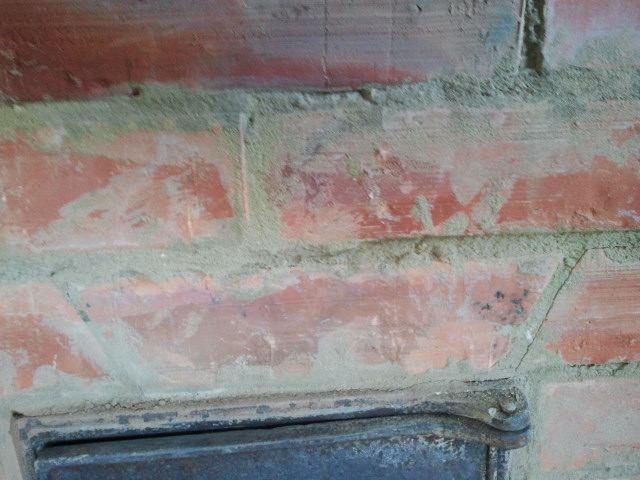

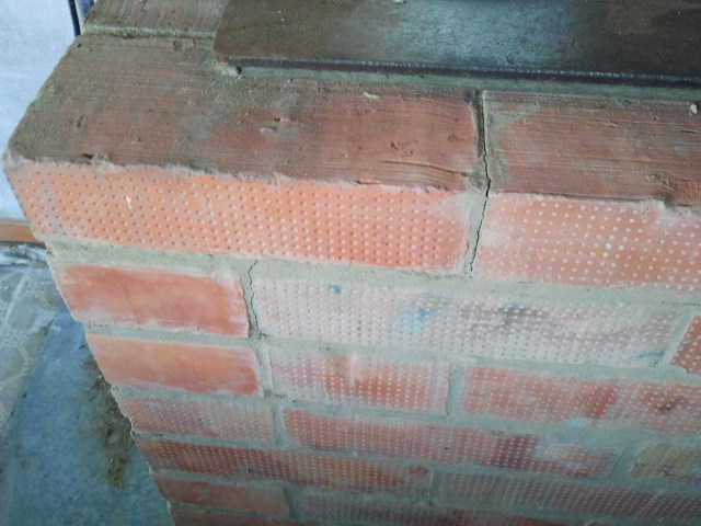

Что хочу сказать по поводу сложенной мной печи ОВИК-6.
Прошло пол года пользования, если так можно сказать, данной печи.
Подтапливали дом в течении дачного сезона. Весной, немного летом и осенью (до октября включительно).
По ощущениям не сказать, что в доме была жара от нее. Но это скорее из-за конструкции дома, он является летним. Скорее всего часть тепла выходила на улицу. Сама печь нагревается прилично, за исключением второго колпака.
Были предупреждения о том, что печь развалиться без футеровки топки. Сам кирпич пока живой, но вот трещины которые появились в первое же время немного увеличились.
А вот кирпич над топочной дверцей, потерял связь со общей кладкой и при попытке его пошевелить начал двигаться. При желании его можно вытолкнуть в топочную камеру. При футеровке такого наверное не было бы)))
Но не смотря на это печь функционирует, не дымит через образовавшиеся трещины. Пока не знаю есть ли смысл ремонтировать образовавшиеся проблемные места, т.к. на работу печи вроде не влияют.
Печь планировал штукатурить, но потом передумал.
Вот такие вот дела))) Первый блин, так сказать))) Первый опыт
Кирпич над топочной дверцей стал шевелиться (старое фото)
 Размер файла:  87.52 КБ
 Просмотров:  618 раз(а)
Трещина увеличилась, но кирпич сидит на месте(старое фото)
 Размер файла:  87.77 КБ
 Просмотров:  655 раз(а)

пол года весна, лето, октябрь... это смешно...
можно сказать печь не топили)))
за зиму она бы превратилась в груду кирпича,
из за трещин печь толком и не прогревается...
тоже не чего нового -
РУСЛАН писал(а):
одно дело компенсационный шов когда кирпич зажат кладкой, а в данном варианте он вывалится.
в общем все по тексту)))

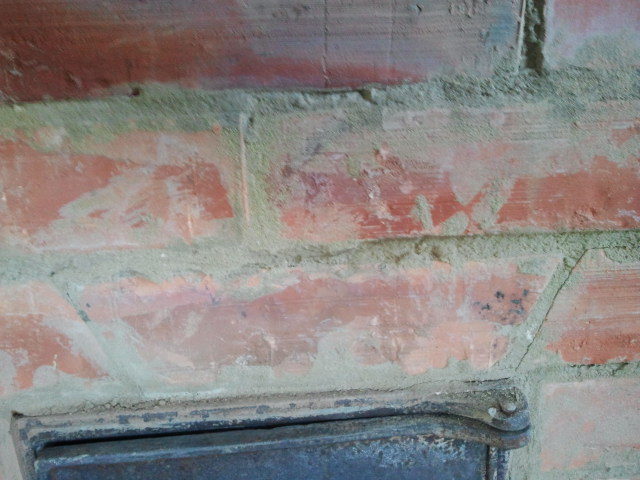

Владимир Солин писал(а):
Кстати кирпичи над топочной дверкой лежат безобразно. Это самые напряженные кирпичи в печке.
Да и вообще перевязки ужасные на картинке. Sad
уголок на глину в шов вставляется. Обычно сверлят отверстия по концам уголков и гвозики фиксируют положение уголков. Прижимают кирпичами следующего ряда.
Замок над дверкой сделан безобразно. В 1 из косых швов кладется базальтовый картон, чтобы кирпичам было куда расширятся. А склеивается замок верхним рядом кирпичей. Вот и не будет трещин.

Владимир, здравствуйте Smile
У меня так и был сделан замок с использованием базальтового картона с одной стороны, но трещины все равно появились.
Наверное руки не из того места растут, раз так получилось? Smile
СообщениеДобавлено: Пн 30 Январь 2017, 14:51 Ответить с цитатойВернуться к началу
Привет ). А там трещины постоянно образуются, ГПС от картона отваливается. Промазать снова - не страшно ведь.
А промазывать на теплой печке нужно Smile
