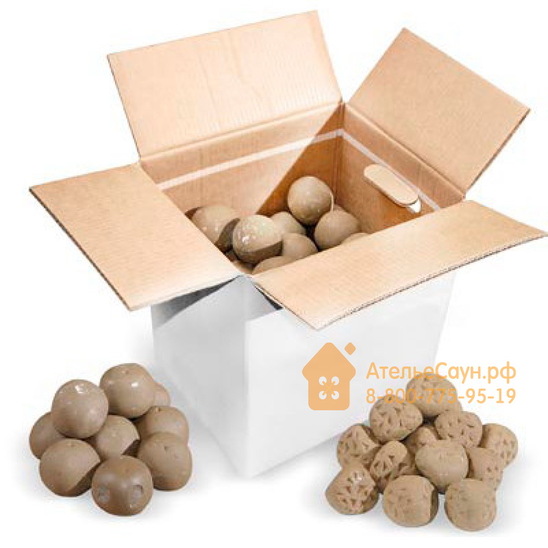

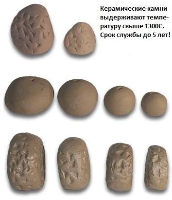

Я тоже Михаил правда пришел к этому не сразу максимум шарики фарфоровые - караундовые еще закладываю. В последние время заметил на ремонте банных печей переборка камней окалина от чугуна ( ядра ) забивает дырки между камнями хотя камни еще целы профирит. А вообще давно хочу камни для финских печи AITO заменить на нашу керамику только вот сырье качественное пока не нашел хотя керамисты обещали сделать пару тестовых образцов .

Привет Лёха! Керамика, вариант, но? Не будет ли отщелкиваться? Размеры в продаже только для закладки в бак. Для периодичек маловаты. А так попробуй, поделись.)

Алексей,вроде на керамзит похожи,не? Smile
