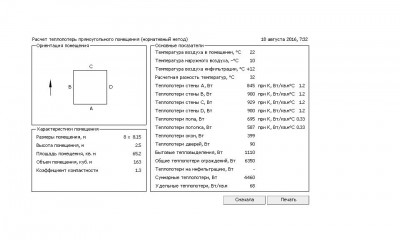

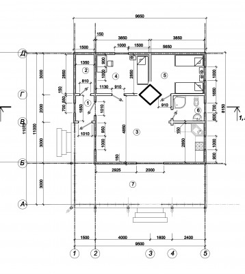

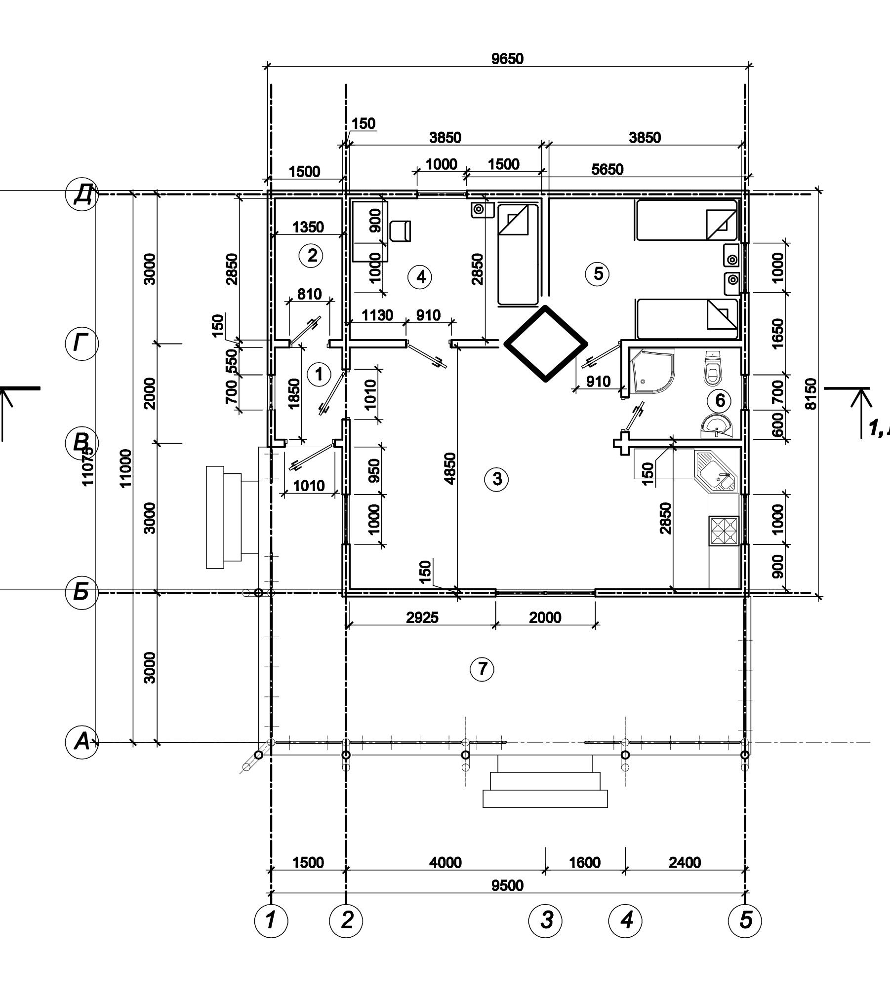

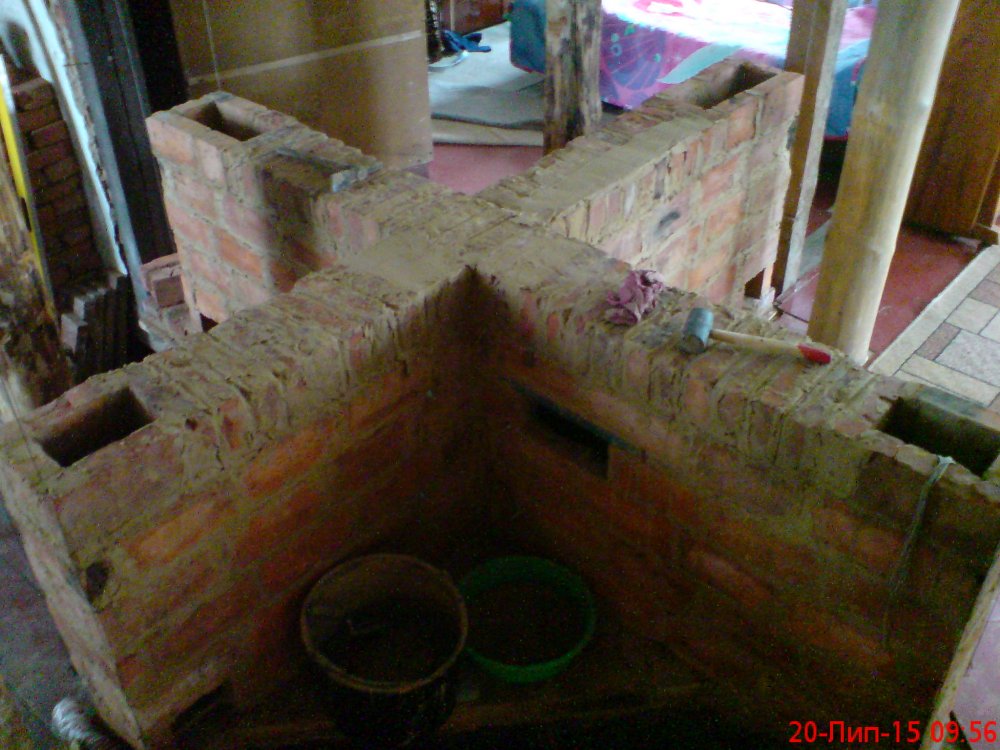

ДВС! Нужна помощь специалиста в выборе печи, сам не могу определиться. Пожелания к печи: отопительно-варочная, с духовкой. Стеклянная дверца топки. Прилагаю план дома, в середине квадрат под 45 град -выполнен фундамент размером 1,2*1,2 м., а так же расчёт тепло потерь. Зимы у нас (юг Беларуси) относительно мягкие, морозы в -20 редкость, поэтому расчёт выполнен на температуру -10 град.

интересно как дом перекрывлся,капитальных стен нет,неужто плиты(балки) такие длинные?
просится симметричная квадратная с духовкой . Опять же у симметричной печи труба по центру и попадает в конек

Представлен план на отметке ниже балок перекрытия, проход для дымохода получился примерно 35*80 см, не мало ли, для кирпичного? Или нужно будет применять трубу-сандвич?
СообщениеДобавлено: Ср 10 Август 2016, 19:00 Ответить с цитатойВернуться к началу
да -мало,да- сендвич

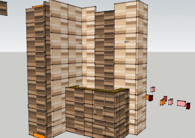

А может быть -Крест. Все уже работает

Спасибо, Владимир, интересный проект, боюсь по габаритам не вложусь
Вогнистый Владимир
Регион: Мариуполь, Украина
СообщениеДобавлено: Чт 11 Август 2016, 20:19 Ответить с цитатойВернуться к началу
Вложитесь. все -индивидуально.

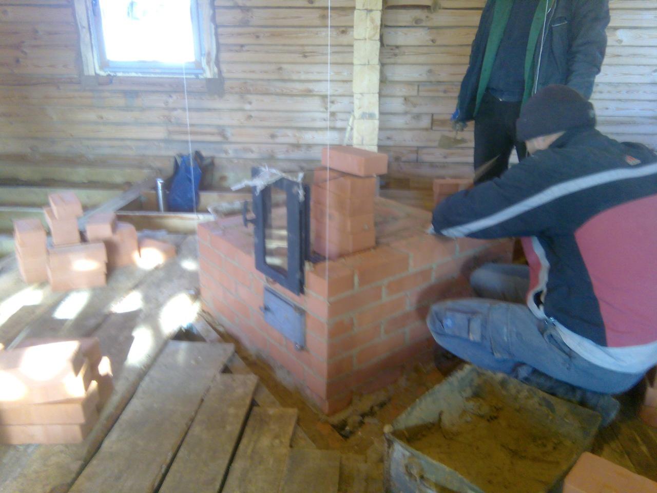

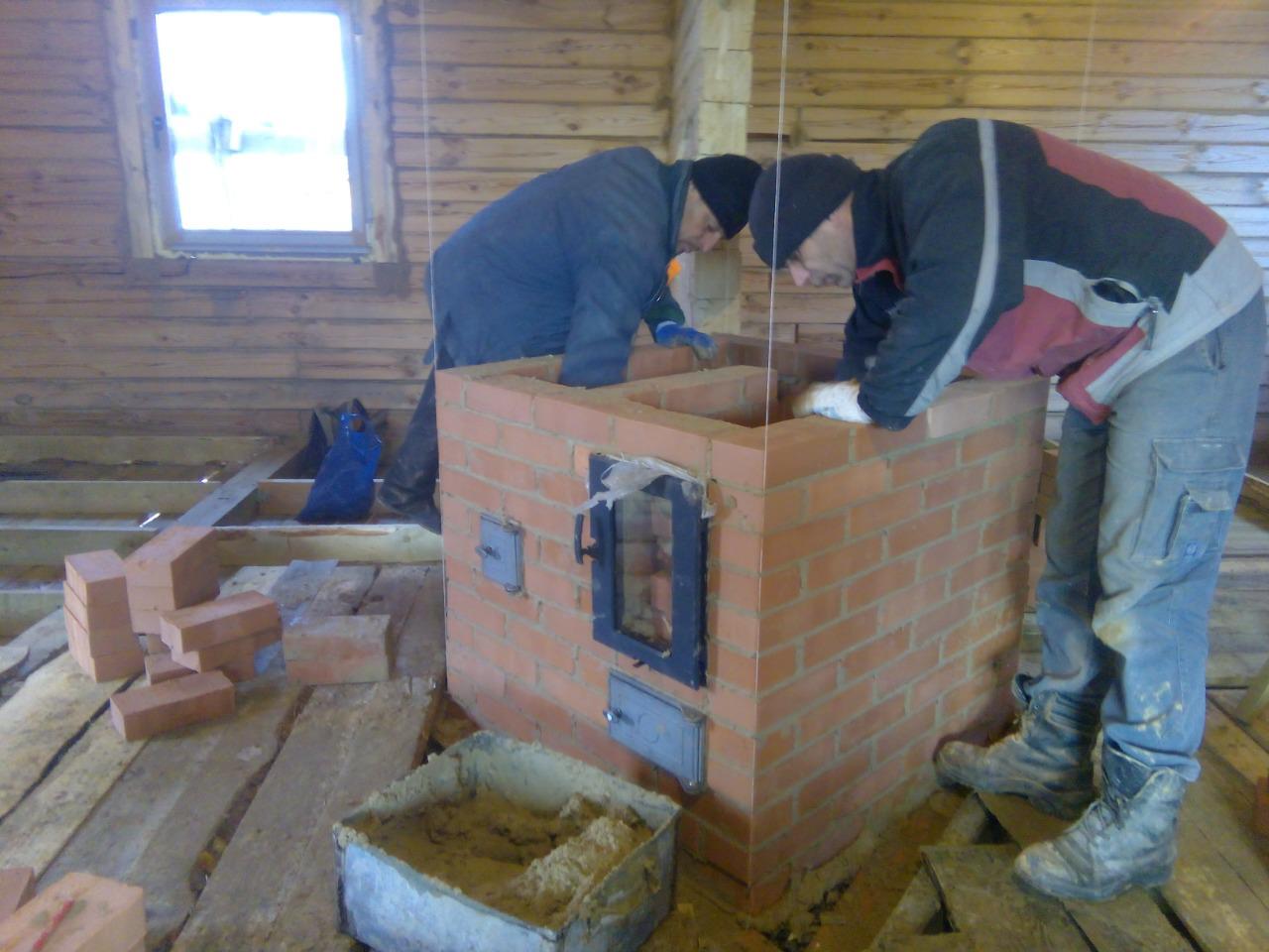

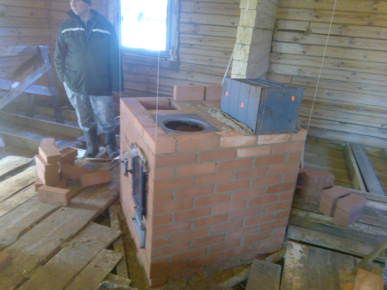

СообщениеДобавлено: Вс 13 Ноябрь 2016, 23:19 Ответить с цитатойВернуться к началу

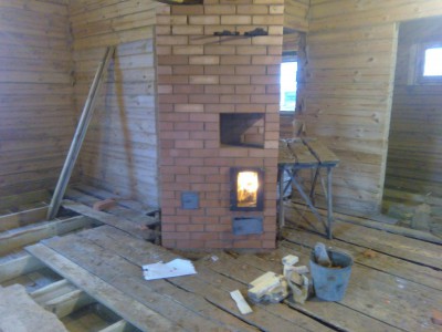

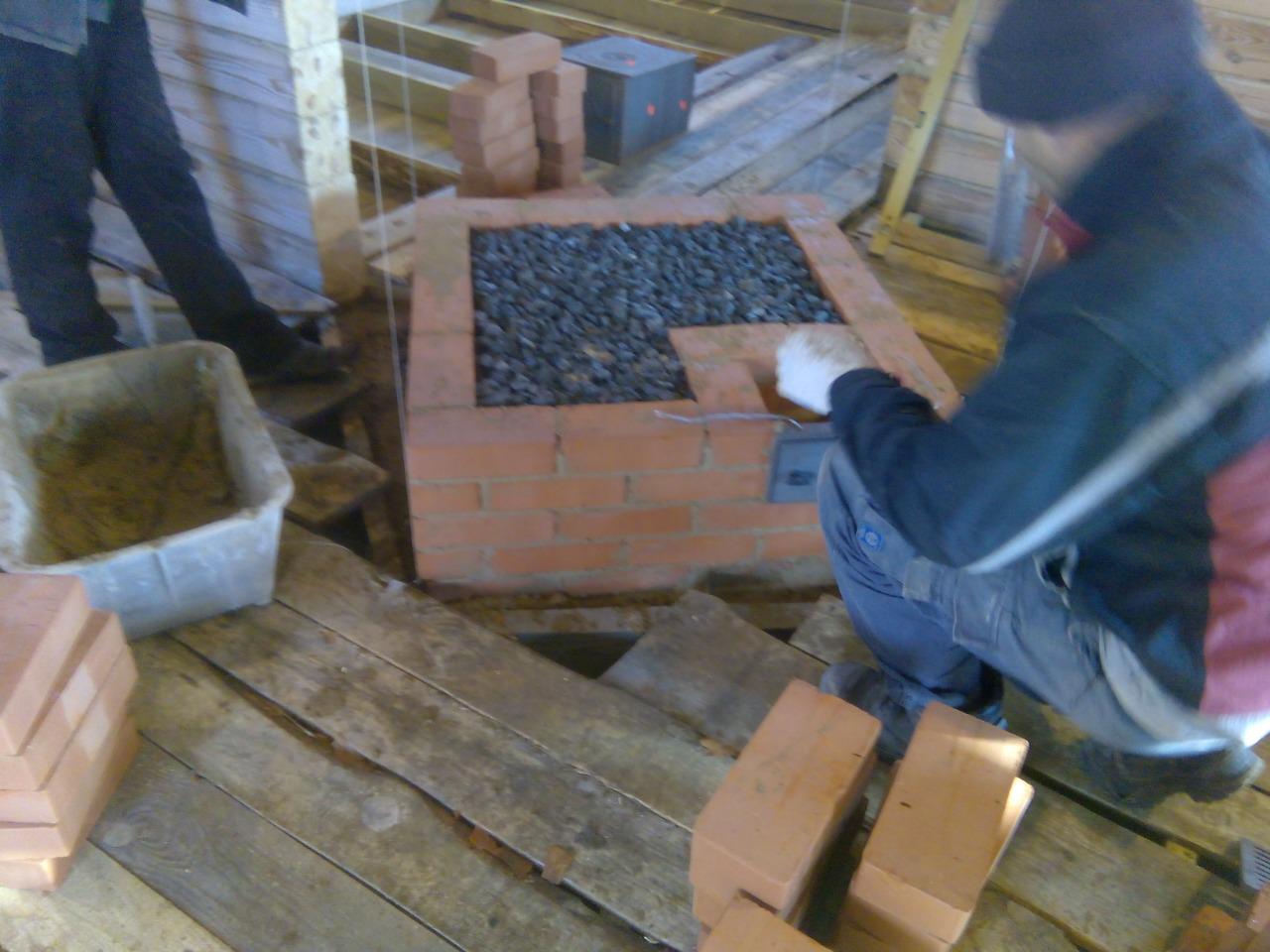

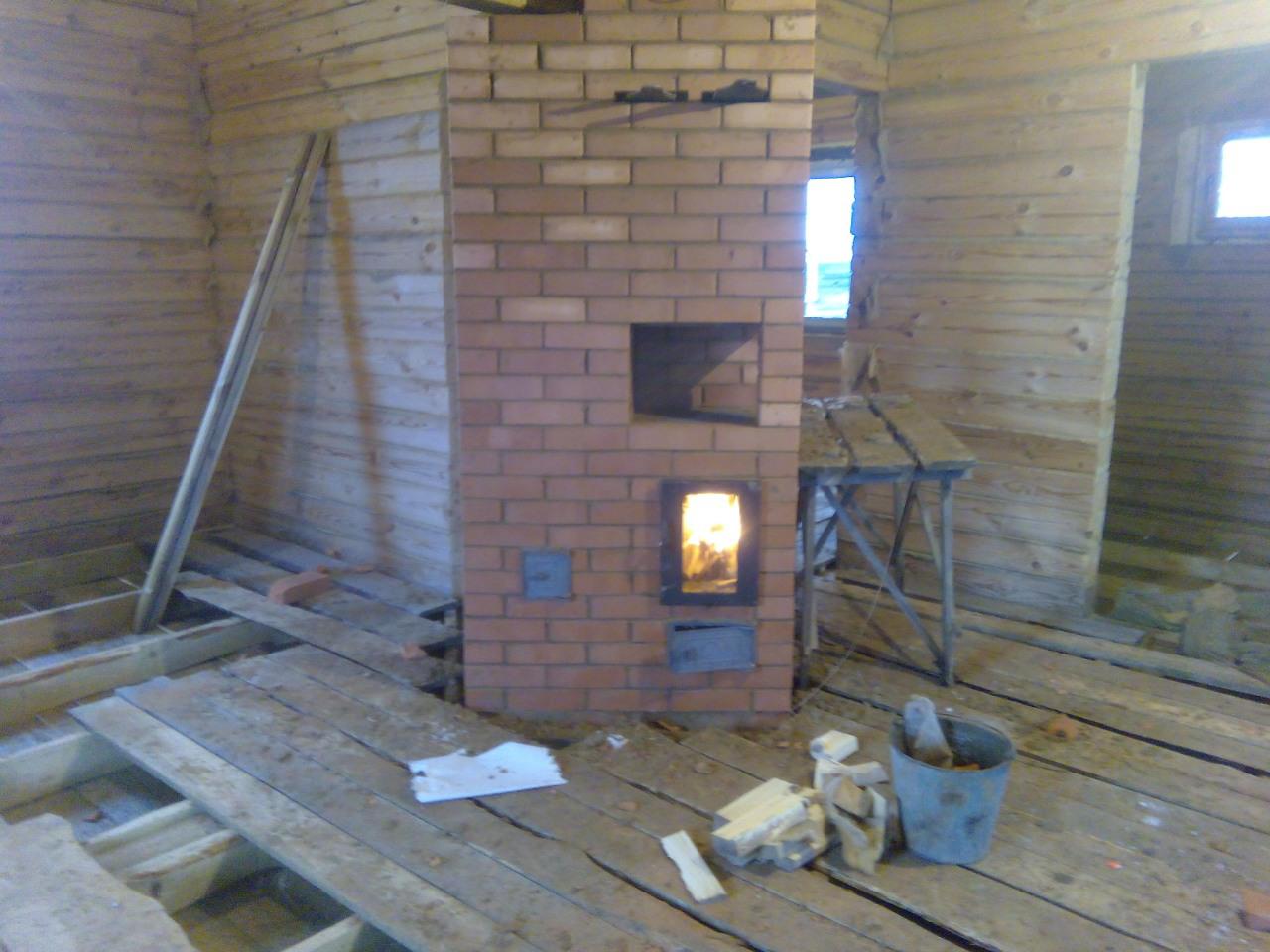

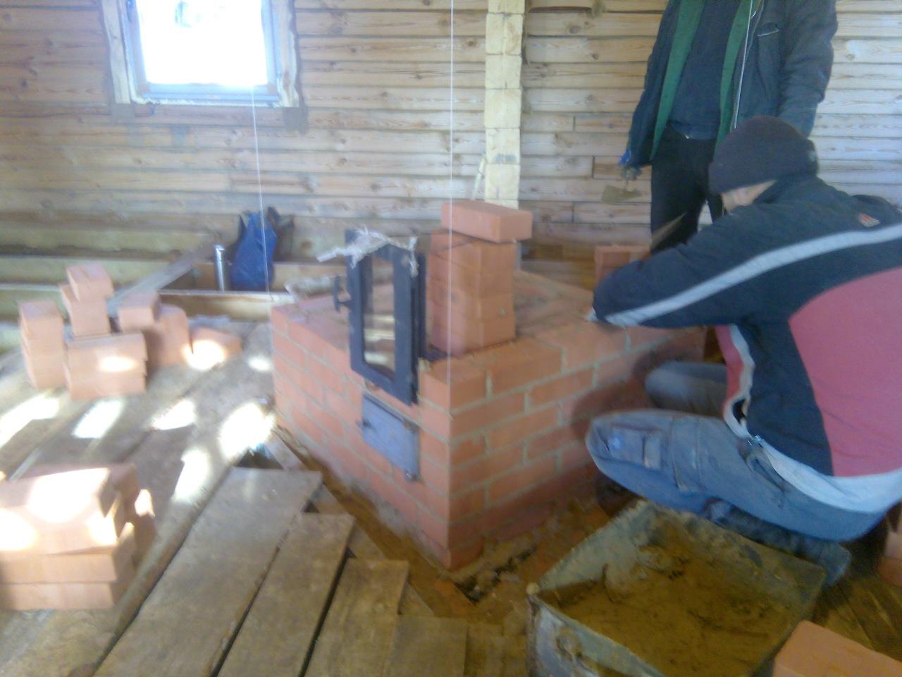

Печь готова, ввиду отсутствия дельных советов, пришлось вооружиться фантазией и опытом печника. Вот что получилось:

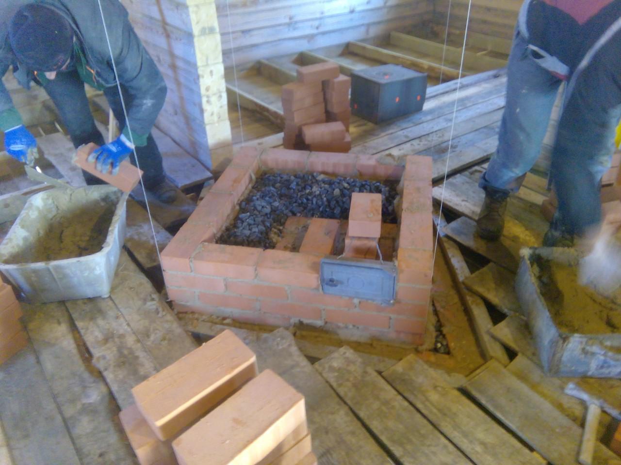

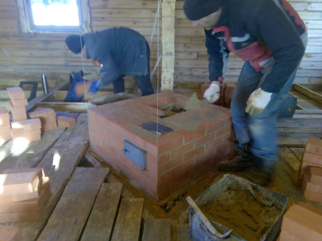

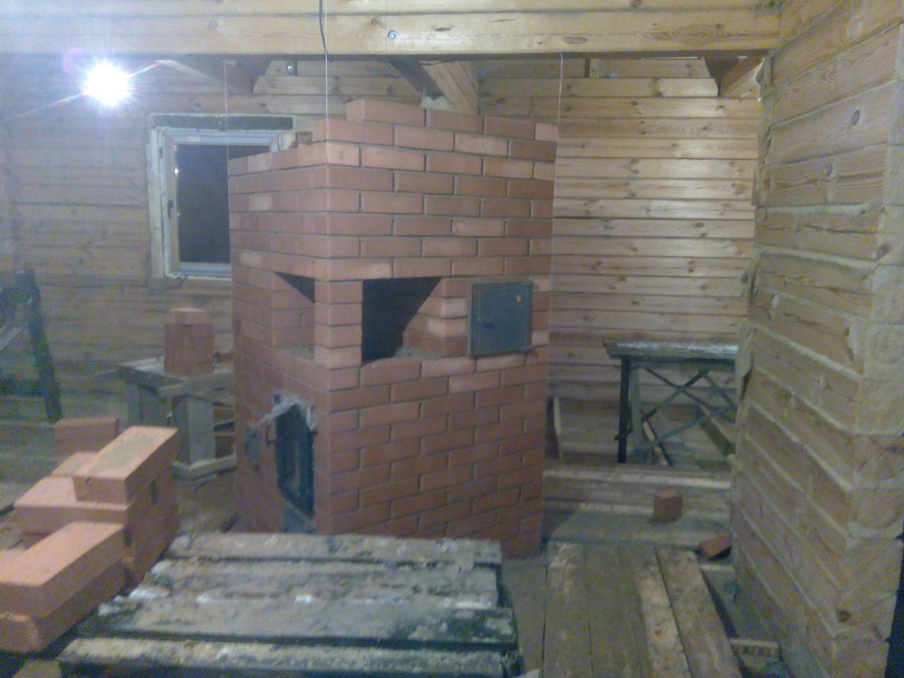

СообщениеДобавлено: Вс 13 Ноябрь 2016, 23:21 Ответить с цитатойВернуться к началу
проолжение

СообщениеДобавлено: Вс 13 Ноябрь 2016, 23:30 Ответить с цитатойВернуться к началу
breva писал(а):
проолжение
Досадно, что не прислушались..., да и не вчитались...
Поднять нижний ДК на 6-й ряд Sad ... в 21 веке, к.м.к., недопустимо уже даже для двоечников строительного техникума Confused
А греть 90 квадратов следовало бы ПОТВшкой с периметром не менее 7-ми метров Razz

СообщениеДобавлено: Пн 14 Ноябрь 2016, 07:11 Ответить с цитатойВернуться к началу
лучше б шамотного кирпича купил вместо дверки с стеклом. Правый бок топки будет вечно перегреваться а сам кирпичек со временем потихоньку крошиться. Лажа. Надо было не ждать чтото ктото даст на блюдечке порядовки,а обратиться к конкретному печнику.
СообщениеДобавлено: Пн 14 Ноябрь 2016, 09:19 Ответить с цитатойВернуться к началу
На крайне случай темже витебский футернул бы топку на ребро и можно было поменять через настил. Варочные печи типа Овика разобраны на этом форуме до мелочей про надо найти тему и почитать побольше. И что за ниша такая маленькая над плитой не удобно е процесс готовки контролировать по высоте кастрюлю не поставишь.? Странно конечно самое холодное место у печи почти 6 рядов кладки тупо забутили ноги мерзнуть будут.Конечно после драки кулаками не машут но все же это бросается в глаза.
СообщениеДобавлено: Пн 14 Ноябрь 2016, 09:41 Ответить с цитатойВернуться к началу
ктото гдето ляпнул что нельзя опускать ДГ ниже колосника. я уже сталкивался с такими "умельцами".
