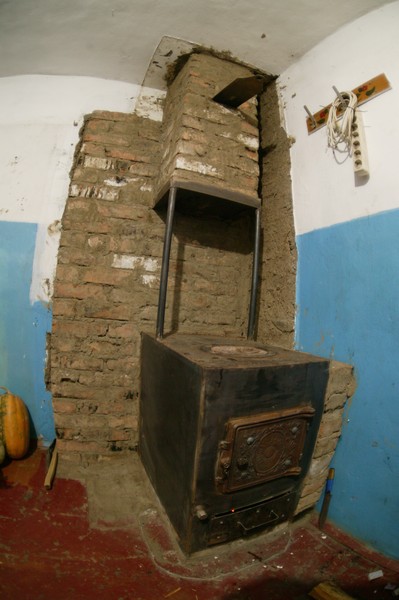

Andrew
Зарегистрирован: Вт 15 Ноябрь 2016, 18:06
Сообщения: 9
Регион: Altay
Добавлено:
Чт 17 Ноябрь 2016, 15:18
вот фото. не знаю насколько это информативно. на мой взгляд конструкция самая примитивная - буржуйка в водяной рубашке, вот как это называется :-)))))) она и взорвалась...

Сообщения: 6706
Добавлено:
Чт 17 Ноябрь 2016, 15:26
Знаком такой деревенский самострой. На угле нормально работает -только каналы от сажи надо очищать раз в месяц. И расход угля ,увы, в два раза больше- если такую же площадь отапливают без такого котла.Дым всегда не прозрачный валит из трубы. Без котла -прозрачный -после разогрева топки. Да и вонючий дым -потому что много не сгоревших летучих компонентов угля летит в трубу.
Andrew
Сообщения: 9
Регион: Altay
Добавлено:
Чт 17 Ноябрь 2016, 16:04
То, что Вы видите и критикуете на фото, Виктор, это по меркам современной деревенской нищеты даже не плохо. Базовый вариант на селе - кособокая печурка хрен знает какого года постройки, без намека на какую-либо конструкцию и которой котел даже во сне не привиделся. Не знаю уровня доходов Ваших клиентов, но таковы реалии российского села 21 века - нищета и партизанщина.
А мы вот эту печурку дровами топим, это для ее конструкции еще хуже, чем уголь? В этом году получилось так, что дрова на зиму лиственичные, это плохо? Правда, что лучшие из доступных - березовые?
