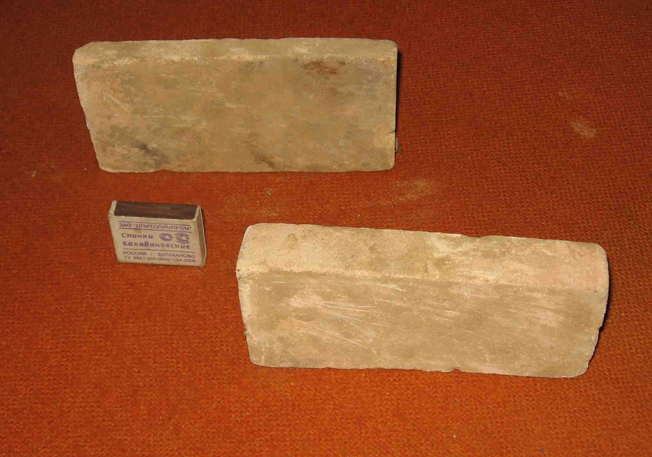

В селе Мошонки Калужской губернии есть храм Александра Невского.
Он круглый, без приделов. Внутренний диаметр 15 метров. В этом храме есть две старинных изразцовых печи. 120*100*350. Через печи проходят каналы для комнатного воздуха. начинаются под шанцами и выходят вверху. Насколько они отапливали храм - неизвестно. Интересно что сложены они из маломерных кирпичей почти белого цвет, размером 18*85*30(15). Топка перекрыта сводом.

Что-то размерность не розобрал...
Видимо,судя по фото, размер имелся в виду 18*8*3(1.5) или 180*80*30(15)...
Тогда стенки печи уж больно тонкие (фото "ходы) 30+15+изразец...

Так и есть
