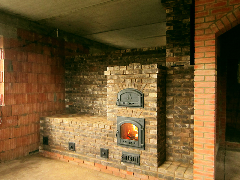

Что-то как-то многовато для 54 м2. Может какие-то данные ввести забыли? Обычно для таких площадей 4-5 кВт хватает, а с дополнительным утеплением и меньше.
Вот ещё вариант. Только без варочной плиты, которая не очень-то и нужна, поскольку сейчас на практике ими почти не пользуются, у всех есть газовые или электроплиты.
Готовить очень даже хорошо в топливнике удобных размеров, как в русской печи. В данном случае хозяева уговорили сделать хлебную камеру.
И отчёты от хозяйки:
Александр! Здравствуйте!!!! Я к Вам с отчетом о работе печи! Вспоминаем Вас с благодарностью! В этом году с наступлением осени стали регулярно топить печку. Вышла она у нас так сказать на постоянный режим))) Прогревается вся хорошо, щиток очень теплый, почти горячий, передняя часть горячая, лежанка теплая в части примыкающей к печке, и чуть тёплая с противоположной стороны.Всё, как вы говорили)) Как мне кажется, все работает отлично.!!! Стали регулярно топить через день, в доме постоянно 22-24 градуса на первом этаже , а на втором еще теплее. Я все побаивалась много дров класть...боялась, вдруг что треснет... Потом постепенно увеличили их количество: очистилось от гари стекло.
На втором этаже действительно очень тепло, теплее чем на первом)) У нас пока нет дверей, и тепло видимо свободно поднимается наверх. И перекрытие бетонное видимо хорошо передает тепло наверх. Плюс теплая труба. Ну и на улице еще не так уж холодно. Лежанку пока по назначению не использовали, мы еще сами там не живем, там постоянно находится мастер по внутренней отделке, он печку и топит. Градусник я на лежанку положила : в ногах 40 градусов, в голове 26.
То, что сделали ХК лично я довольна, я уже варила там в горшочках мясо с гречкой, купила чугунок,ухват))
В ХК удобнее, высоко. А внизу муж шашлык один раз пожарил).

Александр прими поздравления печь и проект хороший правда не везде в доме можно поставить по планировки . Сам подобную по весне делать буду как Кстате кирпич ручной формовки в работе футеровал лежанку и колпак?

Если не ошибаюсь Донские зори кирпичик ?

Алексей, спасибо!
С "Донскими зорями" пока не работал. Кирпич днепропетровский "ЕКЗ". В работе всё замечательно: режется легко, колется, если надо. Думаю, и в работе печи он хорош, по внутренней структуре очень похож на настоящий печной. Один минус: кривой и размеры гуляют, но для настоящих художников это, наоборот, плюс)))
Опускные в щитке футерованы энгельсовским. Лежанка без футеровки, перекрыта 3-мя рядами.

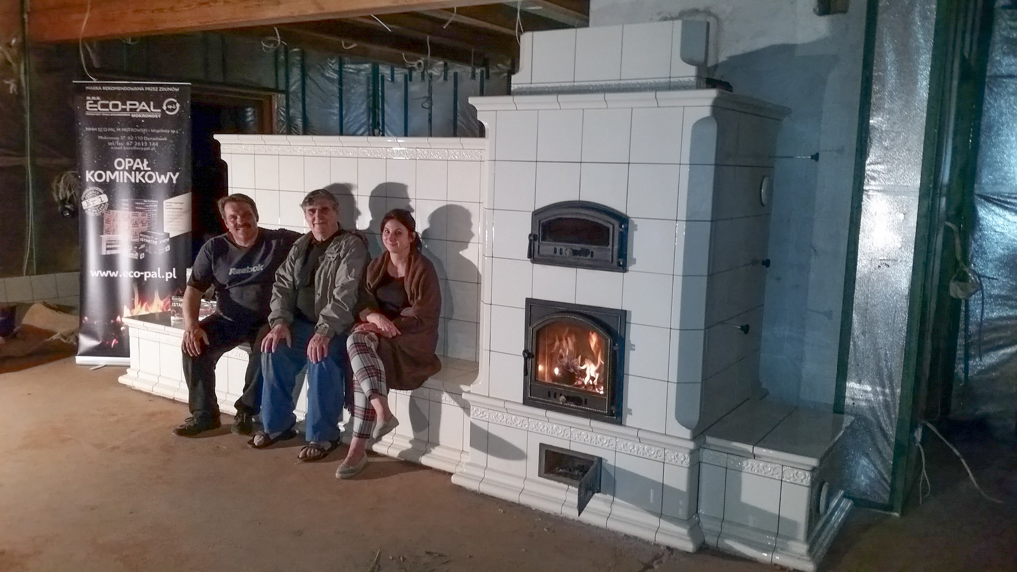

Понятно я то почему то думал с топки и ХК дымовые газы идут сначала через лежанку а патом в щит . Типа как на фото для примера макет ( ЗИКИ) Я то вот над этим проектом изразцовая печь с семинара Кузнецова в Польше думаю хочу подобное в керамики повторить весной .

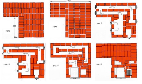

Это Владимир Вогнистый надоумил Валерия (Зику) щиток приделать. А я, глядя на это, тоже придумал сделать со щитком, но по другой схеме, чтобы щиток в первую очередь грелся, а на лежанке чтобы круглосуточно была комфортная температура:

Может в твоем варианте так и лучше у щитка больше теплосьем темболие лежанка верх больше 40 перебор пользуются от случае к случаю по сути она должна быть отключаемая как мне кажется . Стырые догмы что лежанка часть первого колпака.

Владимир а чем мотивируете? ДГ дальше остывают и засаживают колпак или щиток не продавить дальше.
Добавлено:
Вс 20 Ноябрь 2016, 19:09
площадь теплоотдачи очень велика в лежанке, сильное снижение температуры ДГ.
Как раз температура 40 градусов на лежанке и говорит об этом. Она не перегревается - что очень хорошо, но после нее ничего нагреть не получится. Только креозот начинать получать.
Скажем вот одна из моих печек.
Понятно, что для варочной нужен выход в колпак - колпак Г-образный.
Второй колпак - лежанка.
Но! При работе только варочной плиты - нужно сделать отключение лежанки... Как мне думается топки под варочной не хватит для прогрева лежанки.

Это умнейшая схема "опускной" щиток. Я тоже всё последнее время думаю так делать. Фишка в том, что он будет очень равномерно( автоматически) прогреваться. Фактически - это просто большой опускной канал.
Печка - очень!
Однако, я думаю делать или 2 опускных канала ( на фото4) или вообще 1 - типа колпак. Я как раз думаю/борюсь, чтобы понизить ( за счёт меньшей поверхности) теплосъём щитка, чтобы оставался запас на лежанку и до трубы хоть что-то))) дошло.

Александр привет. Я дык делаю -сразу в лежанку а после нее в щит.согласен что есть опасность перегрева лежанки или недогрева щитка....поэтому делаю маленький ход(прогар) из топки прямо в щит, что несколько замедляет прогрев лежанки но повышает Т на входе в щиток. В большинстве схем это возможно...но правда не везде.
У тебя безусловно интересная схема , особенно если б труба была на выходе из щитка, а то этот горизонтальный сажесборник по верху щита режет глаза
