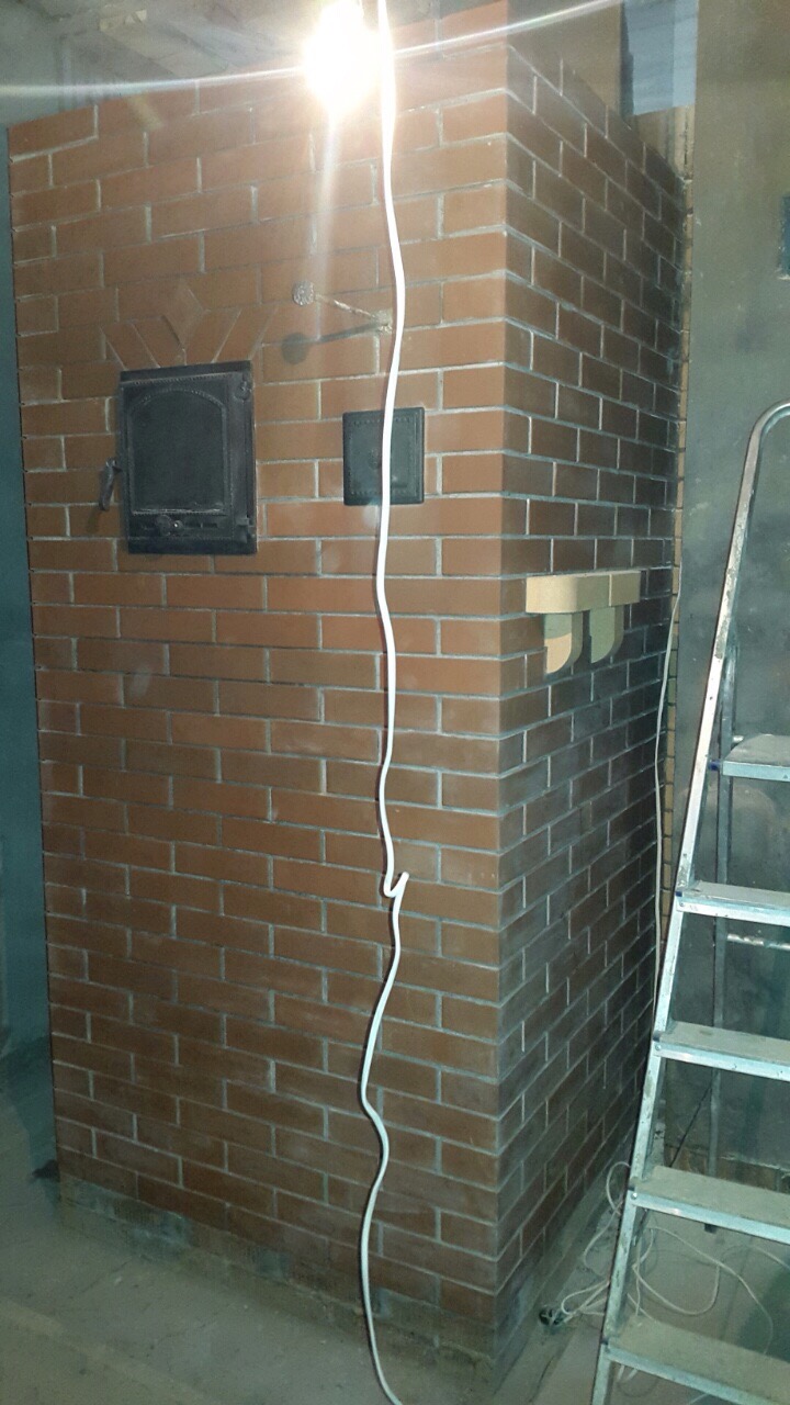

День добрый сообществу!
Хочу пополнить архив Факельных Обращенных Евгения Колчина еще одним экземпляром, модель Сергея Зюкина. Огромное спасибо Сергею за поддержку!

Dreamdavids писал(а):
Подробности то какие будут или просто картинка ни о чем?
Парная пока без отделки, заказчик сушит печь каждый день (я надеюсь на это), пробная топка с первого раза без эксцессов, понять на сколько эффективно печь работает в разных режимах пока нельзя, дым на выходе из трубы прозрачный (его не видно), ВВ подведен с улицы, по шести параллельным каналам подается в верхнюю часть топки, дополнительно два параллельных канала ВВ подведено в горелку, подача вторичного воздуха регулируется задвижкой расположенной под поддувальной дверцей. Так что, как только просушим, будем тестить с камнями по полной.

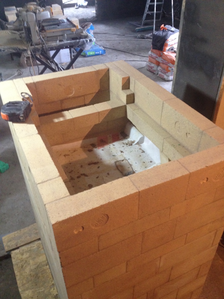

Фото ниже, гнездо под стенку горелки видно, саму стенку из немецкого шамота не отразил, так как она ставится насухо с зазорами в процессе закладки камней и колосников по периметру. Окно рециркуляции в ширину всей горелки высота окна 50мм, сама стенка смещена от горелки в сторону каменки на 25мм для создания завихрения.

СообщениеДобавлено: Пн 21 Ноябрь 2016, 17:49 Ответить с цитатойВернуться к началу
Спасибо Smile А про завихрения можно поподробней?
Александр Самара
Зарегистрирован: Вс 27 Март 2016, 00:06
Сообщения: 31
Регион: Самара
СообщениеДобавлено: Пн 21 Ноябрь 2016, 18:28 Ответить с цитатойВернуться к началу
Ну если Вы спрашивает по окно рециркуляции, то наверное понимаете его назначение, подробно об эффекте завихрения рассказывает Евгений Колчин (если я не ошибаюсь)в одном из видео (выше посты от Евгения, посмотрите). Я этот эффект понимаю как завихрение которое создается при подъеме дымовых газов (факела) по горелке вдоль стены горелки, так вот стенка горели по отношению к основной плоскости стены горелки расположена с заглублением в месте окна рециркуляции, таким образом образуется так называемый порог в зоне которого создается разряжение и как следствие завихрение. Я это понял именно так, но в Ваших словах чувствуется какое то ёрничество, извините, если ошибаюсь.

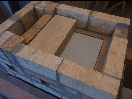

Добрый день, Уважаемое печное сообщество.
Строю печь Колчина. Строю первый раз. Поэтому очень долго, с большими перерывами. (Сперва думал будет проще - разрезы, порядовки, проекты - всё есть. Клади да клади...)
Вот решил поделиться, выложить фото, а то, может, уже накосячил и пора разбирать. Shocked
Ещё подскажите, пожалуйста, какая печь эффективнее: пламенная или обращённая. Я сейчас пока что дошёл до пода каменки и дальше можно и так и эдак ( если, конечно, не накосячил и можно продолжать Smile )
И ещё вопрос. Евгений Викторович писал, что скорость газового потока после "горловины" горелки нужно уменьшать увеличивая сечение горелки. У меня сейчас горелка 7*26 см. Дальше идёт разрыв для рециркуляции (сантиметра 4 высотой), стенку горелки смещаю в сторону закладки сантиметра на 3(?). Получается 10*26 см. Можно ещё в длину сечение горелки увеличить на 10 см и будет 10*36. Так вот, мне в длину сечение уже сейчас увеличивать или через ряд, или через два, где-нибудь поближе к выходу из горелки, поближе к перекрыше? Подскажите пожалуйста, а то как бы не разбирать потом Shocked .
