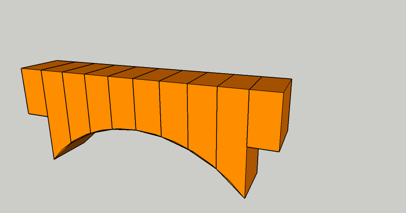

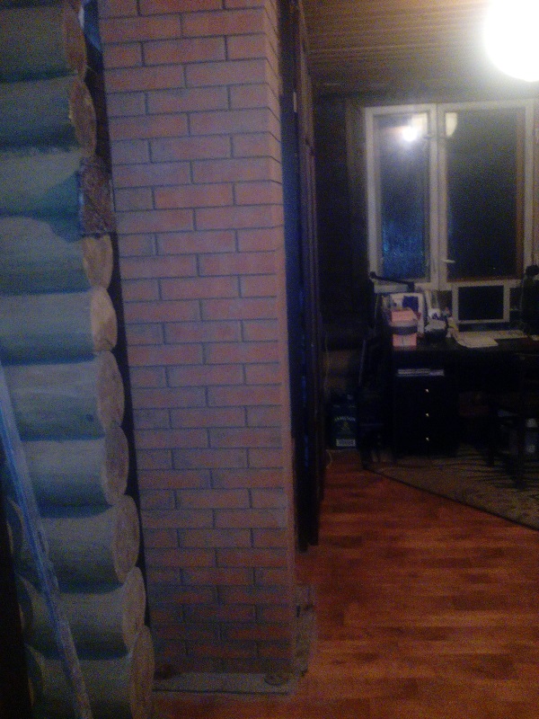

Максимум пологою арку делать стрела подъема 7 см швы будут минимальные виде треугольников внизу 2-3 мм верху 1.5-2 см с учетом высчетоной наклона и и запилиных крайних пяток . А так новичку за арки браться не вижу смысла скорее всего косячно может выйдет глаз потом будет резать сделаете проще но надежно типа балки сборной или на уголках в внутрь.
СообщениеДобавлено: Пт 25 Ноябрь 2016, 15:22 Ответить с цитатойВернуться к началу
вот типа такой балки, ну если очень хочется кругленького

Константин СПб писал(а):
Валер писал(а):
арка там разопрёт стенку
Спасибо, Валера.
Товарищ сделал этим летом -пока стоит...
Боязно конечно, если рухнет ..Будут еще мнения по арке?3169
а че просто уголок положить мешает? Sad если 75-й то его и не видно вообще Sad

Спасибо, парни.Ежели уважаемое общество против арки -супротив мнения, "не попру". Действительно, проблемная арка ...и так и сяк Думал, встроить(крепости бы придало) ее в заднюю стенку дополнительно, но похоже, буду делать, как у интернет печника -чистенько и уголки глаз "не режут". Уголок, покажите пожалуйста ,как расположен? На фото не видно.
Валера, спасибо за схему балки, но так виртуозно выпилить я не смогу, а коряво не хочется -смотреть будет больно Smile

Под уголок ещё заложить лист зеркальной нержавейки вообще секс будет.Ни уголка не видно и красиво Smile
попалась тема с "балкой на шпильках" http://forum.stovemaster.ru/viewtopic.php?t=1970&postdays=0&postorder=asc&&start=140
вы подобное имели ввиду?
СообщениеДобавлено: Сб 26 Ноябрь 2016, 08:22 Ответить с цитатойВернуться к началу
да именно. Тоже вчера в этой теме побывал, искал фото, )
Но лучше делать по проще, функционалу не добавит, а возни... На уголок. Эт я вам как собрат-новичок говорю.
СообщениеДобавлено: Сб 26 Ноябрь 2016, 08:59 Ответить с цитатойВернуться к началу
концы уголка которые в кладке мотаните базальтом, для расширения. и я б чуток по длинной стороне кирпичики подрезал, там полка уголка тостая, шов раздвинется, хотя на боковой стенке можно и так.

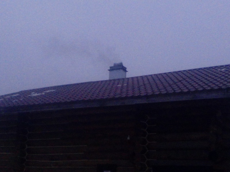

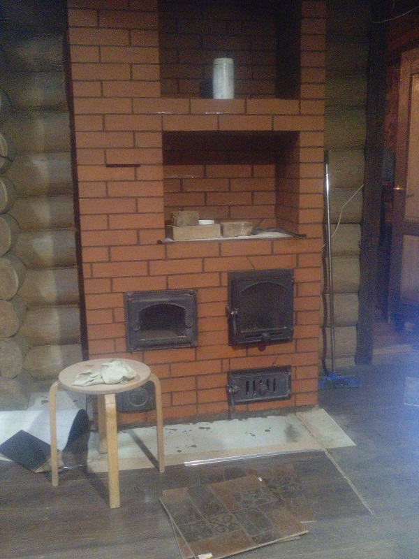

Печь запустил вчера, в режиме просушки. Эмоций нет...почти полтора месяца..около 5 тонн изделие.Одна труба из кирпича +- 5 метров получилась.1000 кирпичей на печь и трубу +шамот. На трубу с выдрой не решился -сделал из оцинковки кожух. На последних сотнях кирпича и шов приличный получаться стал 3-5 мм и рука "набилась"
осталось ппр у стен сделать по методу Колчина Евгения -"труба из жести с забором внизу и выходом сверху" и проход перекрытия оформить -сейчас там баз картон и нержавейка.как то так.

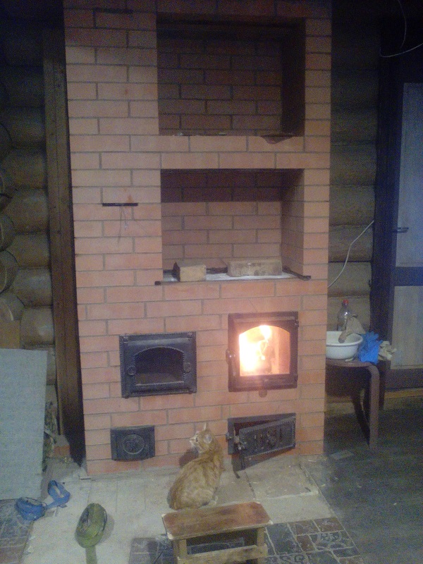

СообщениеДобавлено: Пн 19 Декабрь 2016, 21:43 Ответить с цитатойВернуться к началу
с первым дымом. Коту вроде нравится Smile

Спасибо, Владимир!Печь достроил.....

отмыли уксусом, сейчас думаю чем покрывать ...понравился по отзывам атом колор ,но он бесцветный.

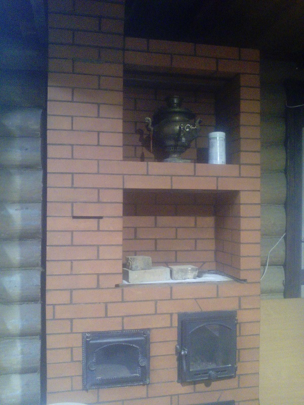

СообщениеДобавлено: Чт 22 Декабрь 2016, 19:37 Ответить с цитатойВернуться к началу
покрыл "атом колор". субъективно, стало лучше.БоХаче Smile

СообщениеДобавлено: Чт 22 Декабрь 2016, 19:54 Ответить с цитатойВернуться к началу
для человека первый раз делающего печь достойная работа прямое перекрытие ниши дублирующие вышло не хуже арки Cool

СообщениеДобавлено: Чт 22 Декабрь 2016, 20:00 Ответить с цитатойВернуться к началу
Да, моё "мастерство" можно проследить по швам кладки:-)))первые метры -как бык пос.ал))) Спасибо, Печник, за оценку.
Два ,два перекрытия Smile
