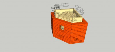

В SketchUp новичок, проект делая для себя для ПМЖ. Да много шамота, задача максимально долго сохранять тепло внутри печи, для передачи его в теплообменник. Но вопрос не в этом , не могу избавится от "Артефактов", а именно от скрытых слоев остаются линии от скомпонированных кирпичей, ряды я в группу не делаю, только резанные кирпичи делаю компонентами. Если стереть линии, то когда открываешь ряды, делаешь их видимыми кирпичей чьи линии удалены просто нет.

вот такой лес сделать потом порядовку, сложно да и редактировать трудно при выделении отдельных кирпичей, линии часто тянутся с этим кирпичом.
Выключаете все слои;
Останутся только эти линии;
Выделяете всё и стираете.
Проект выложите, посмотрю в чём неправильный подход.

СообщениеДобавлено: Ср 30 Ноябрь 2016, 12:37 Ответить с цитатойВернуться к началу
Естественно я, так делал, вместе с линиями исчезают все резанные кирпичи в проекте.
Сохраните в 8-й версии
Ну уже могу предположить, что:
По умолчанию в таблице слоёв должен стоять "Layer0"
Т.е. перед операцией "Создать группу" внутри группы все составляющие должны быть "Layer0", тогда проблем не будет.

СообщениеДобавлено: Чт 1 Декабрь 2016, 11:45 Ответить с цитатойВернуться к началу
Сохранял и в 8 и до 4 версии, все тоже самое, при чем скачиваю чужие проекты, режу кирпич все нормально. ну да ладно, проектирую для себя разберусь. Спасибо, советом!
Сергей, вы нарушаете принципы так сказать удобного построения в Скетче.
Повторюсь, что писали коллеги выше:
1- Все новые построения, например рисуем самый первый кирпич, должны быть при включенной кнопке слоя Layer0
2- Далее выделяем то что нарисовали и создаём группу. Обратите внимание, именно создаём групп, а не компонент. С группами работать значительно проще.
3- Теперь группу можно залить текстурой
и определить её в нужный слой, например в слой "Слой 01"
после скрытия слоя никаких артефактов не отображается
