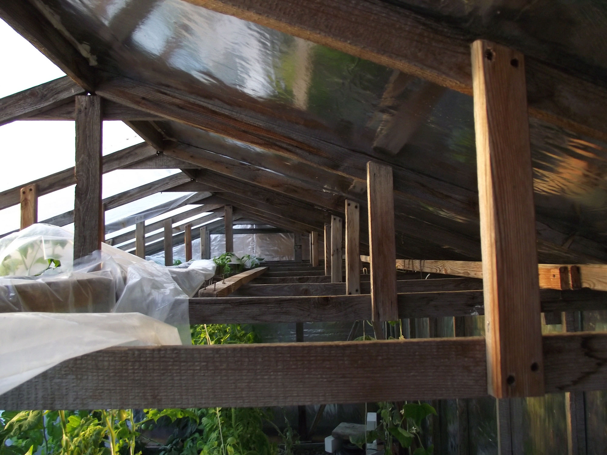

Здравствуйте.
Дано:
Есть Бубафоня, с 100 мм выходом на нее надевается вертикальный участок 150 мм длинной почти метр с плавным заворотом...
Труба стальная 150 мм. Вертикальная часть 80 см от печи + 250 на улице. Горизонтальная часть 120 см или 520 см.
Нужно:
Организовать дымоотвод за пределы помещения.
Должен быть выход трубы через стену. Т.е. получается горизонтальный участок. Поскольку печь стоит с краю теплицы, трубу можно пустить на до ближней стены или до дальней. До ближней - один метр. До дальней - 5 метров, но возможен небольшой уклон (20 см на 5 метров). С длинной трубу хочется снимать больше тепла излучением (над трубой на крыше фольга) и конвекцией. Минусы в том, что света меньше растениям поступать будет. И непонятно как будет коксоваться труба, потому, что скорость горения у Бубафони небольшая, а диаметр дымохода 150 мм.
В какую сторону пойти и почему?..)

При горизонтальном 5м - быстро зарастет сажей.
Вертикально-нормально,но тепло в трубу.
В теплицу я бы сделал топку посередине и с регистрами отопления на антифризе.
(Рисовать время нет)
Регистры это следующий этап. У меня теплоаккумулятор в почве. По бокам зарыт пенополистирол с советских сендвичей для гаражей. Вентилятор гоняет воздух под землей. Плюс если свет закончится водяной теплоаккумулятор пока на полкуба. И печку еще хочу опять подключить, а то огурцам холодно, да и томаты растут медленно.
