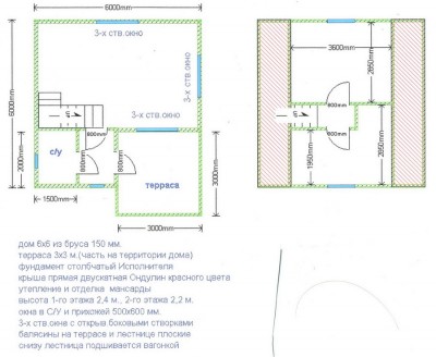

Уважаемые мастера.
Подскажите пожалуйста какую и главное где в таком доме лучше поставить печь.
Дело в том, что в конторе где заказывал дом сказали, что проект мы вам сделаем какой хотите, а вот с печью думайте сами. А поскольку опыта в строительстве нет, вот жена и навояла, вроде удобно, а печь куда поставить теперь не понятно.
Дом пока не построен я решил всё таки спросить знающих людей пока не поздно.
Дом из бруса 100х150, размером 6х6, пол и потолок первого и второго этажа двойные утеплены изовером 50мм. Рамы двойные.
Проживание в основном наездами и зимой и летом. Ещё хотелось бы, чтобы второй этаж хоть мало мальски отапливался, по возможности печкой первого этажа, если это возможно.
Заранее спасибо за ответ.

Владимир Жирнов

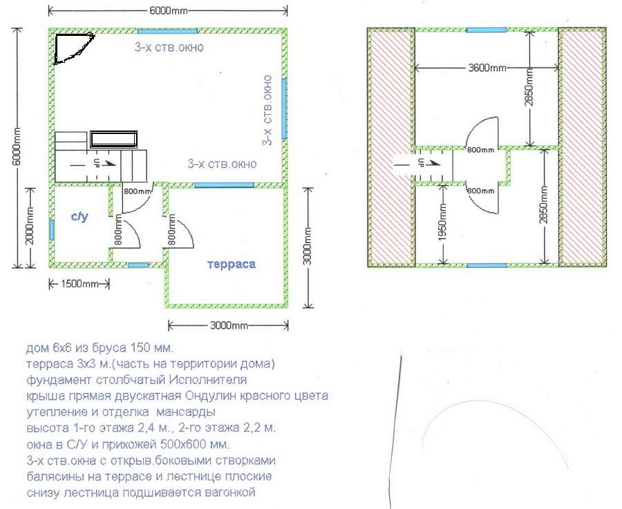

Владимир, спасибо за ответ.
Мы такое расположение рассматривали. Дело в том, что расстояние между печкой и верандным окном получаетс примерно 1м, а там предпологалась кухня соответственно столешница 60см и остаётся 40см на проход, а это совсем мало. Есть ли возможность поставить печку в этих местах. Те насколько такое расположение вообще возможно. И насколько оно рационально.
Спасибо.

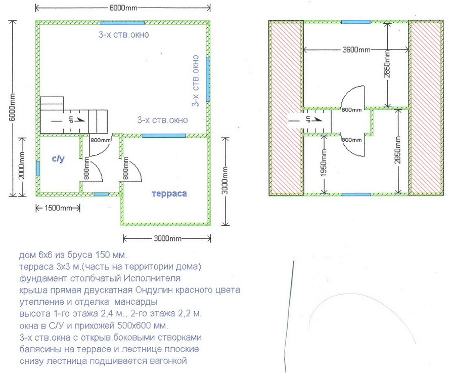

Артемий, рисуя печку не забывайте про трубу и ПП разделки (отступки).
Плясать надо от печки ..
Поэтому при уже выбранном проекте лучше сделать перепланировку второго этажа, а печь установить вдоль конька, при этом отделив кухню и зал (т.е при входе в зал печь справа).
Тогда транзитом печь на второй этаж, сменив планировку второго этажа.

Тогда только так.

Да, Владимир, именно так.
Вот теперь перекроить второй этаж так, чтобы печь грела две комнаты.
И будет отлично.

Вроде уболтал половину на такое расположение как показал Владимир во втором варианте.
Подскажите пожалуйста варианты печей каминов, что бы он топился с торца, те из центра комнаты.
Спасибо.

Артемий, мы не знаем какие функции должна выполнять ваша печь.
Предпологаю что варочные тоже.
Вот такая есть печь:
