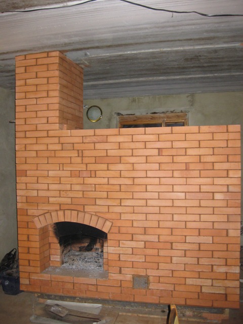

СообщениеДобавлено: Вс 19 Июнь 2016, 09:31 Ответить с цитатойВернуться к началу
Вариант Русской печи без подпечья. Построена 15 лет назад.

СообщениеДобавлено: Вт 6 Декабрь 2016, 19:41 Ответить с цитатойВернуться к началу
Без подпечья русскую печь собрать спокойно можно. Без пода - никак.

СообщениеДобавлено: Вт 6 Декабрь 2016, 20:29 Ответить с цитатойВернуться к началу
Без пода - никак.
тандыр называется Smile

СообщениеДобавлено: Ср 7 Декабрь 2016, 07:12 Ответить с цитатойВернуться к началу
GIM писал(а):
Без пода - никак.
Не-е-е-е! Тандыр - это странное сооружение в котором дым идёт в помещение, мясо висит на потолке, а хлеб печётся на стене. В общем - "экзотика" сплошная. Русская печь - совсем другое дело. Хочешь экзотики - пеки на потолке или на стене. Не хочешь - делай как удобно.
