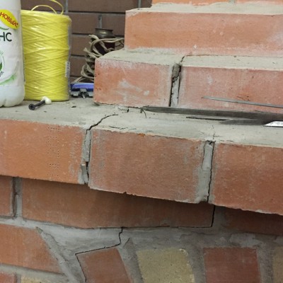

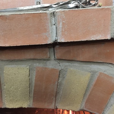

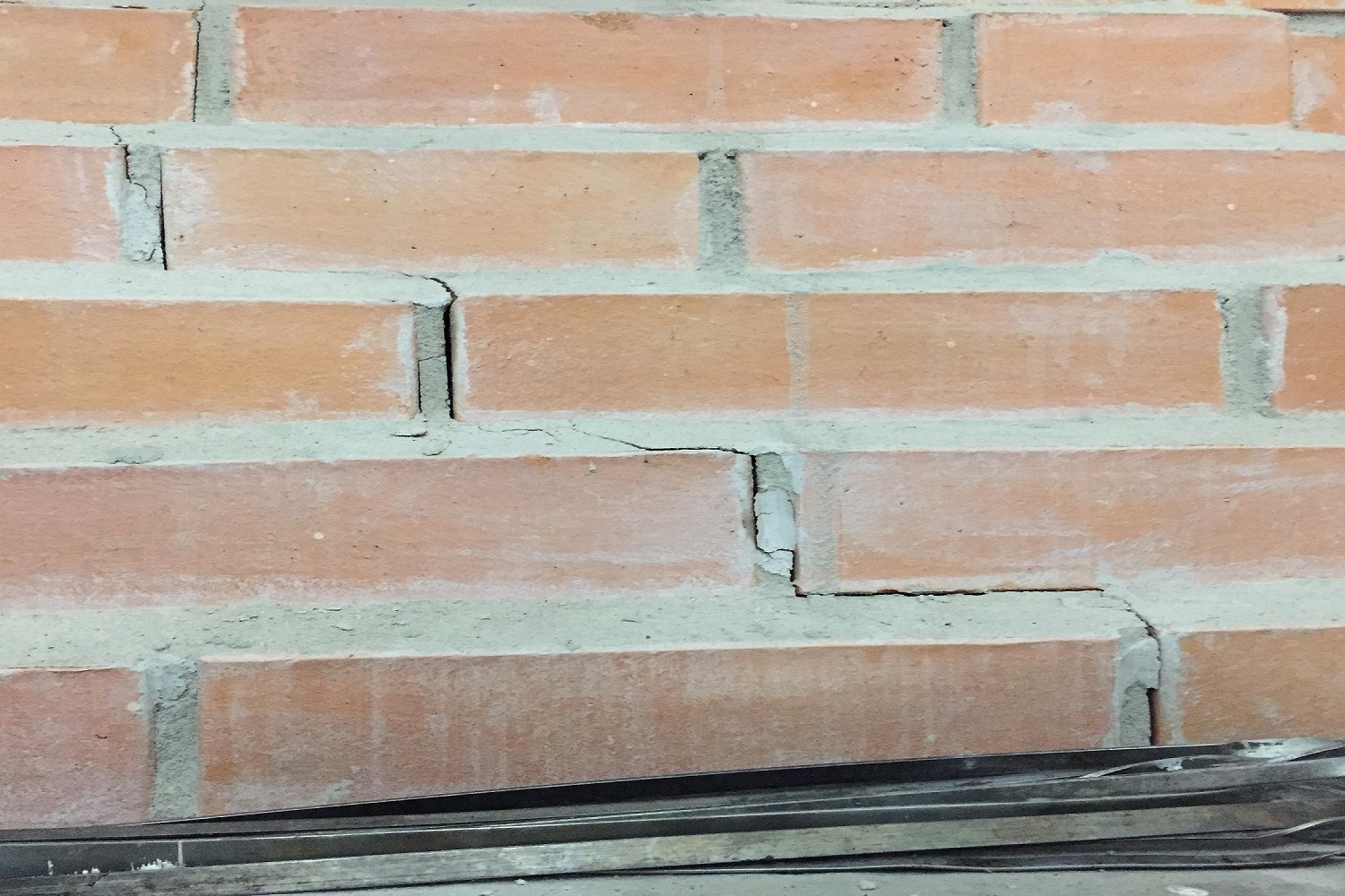

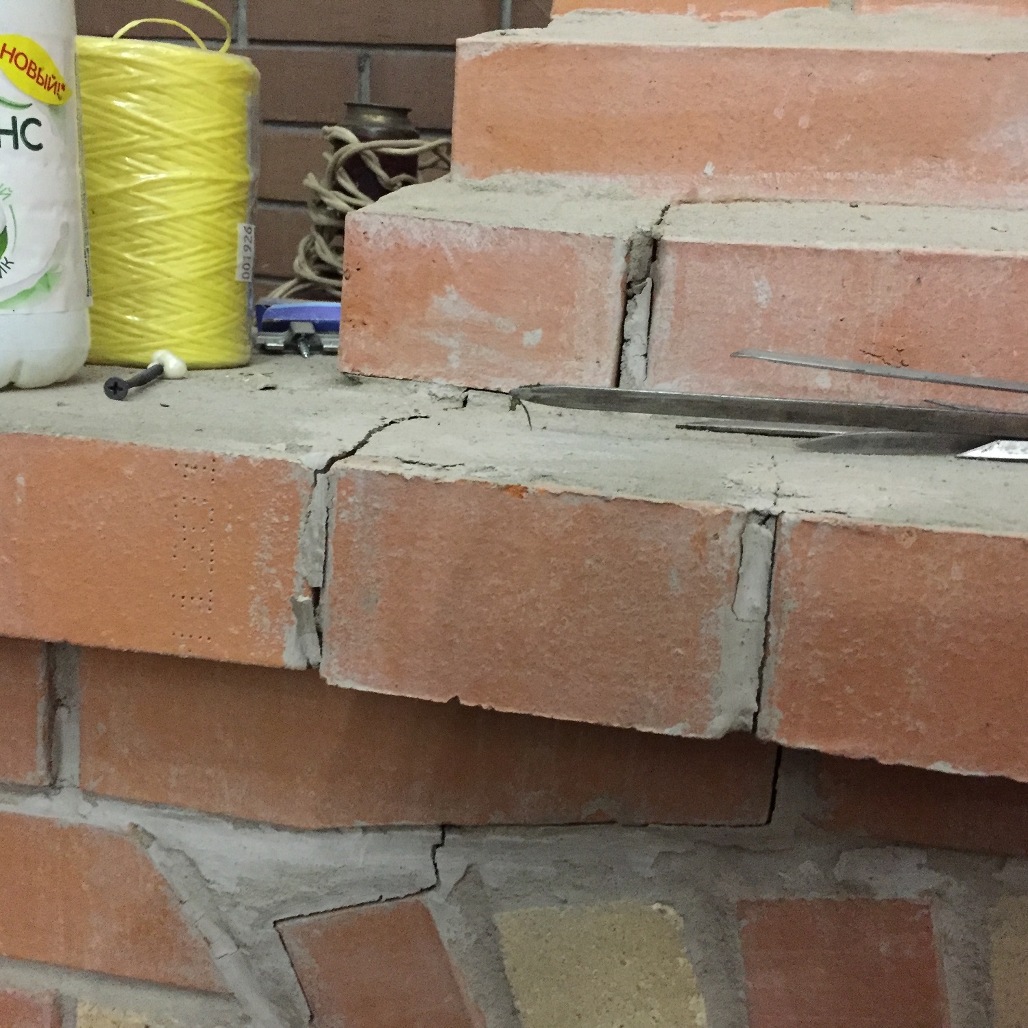

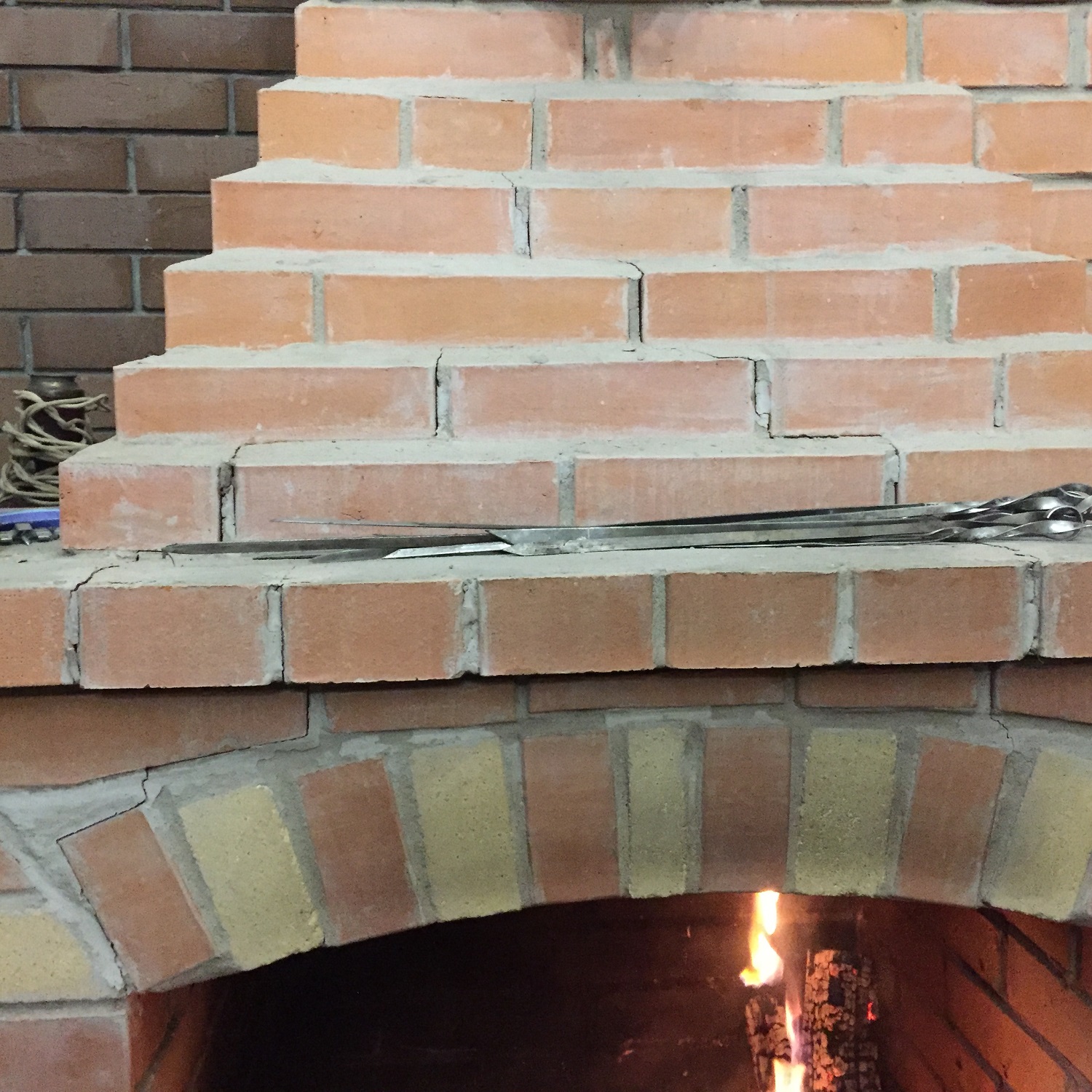

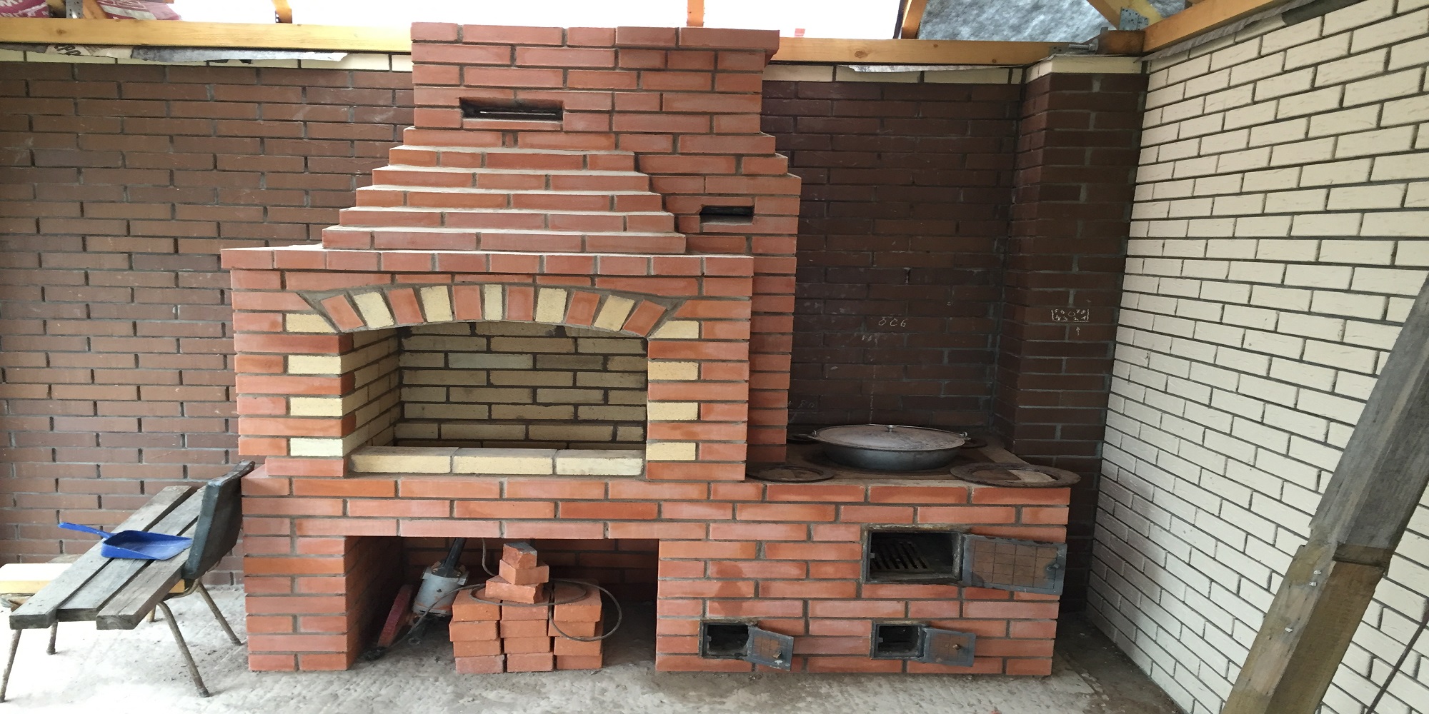

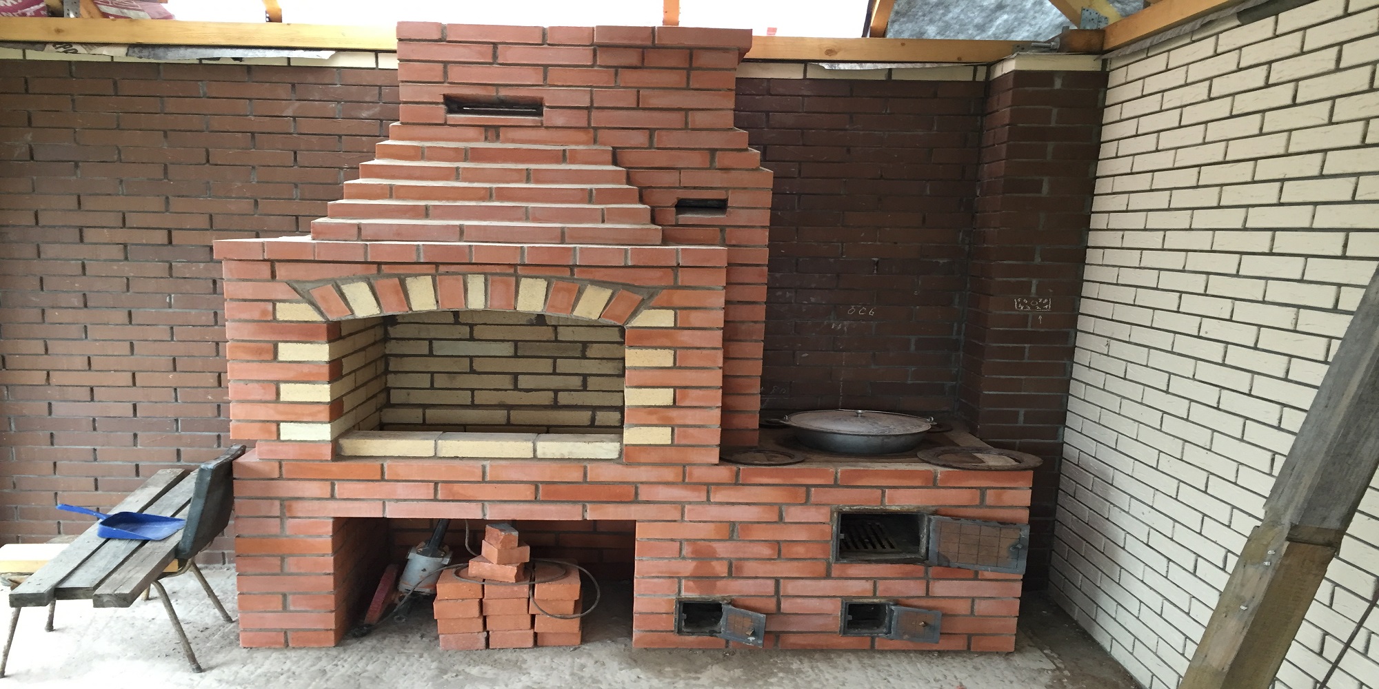

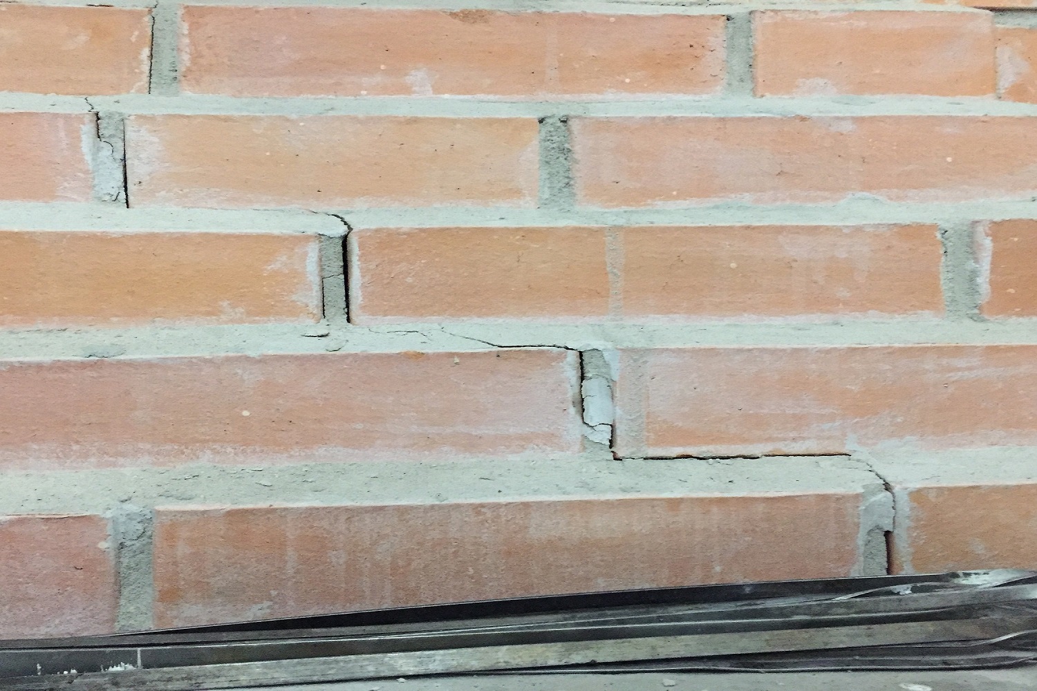

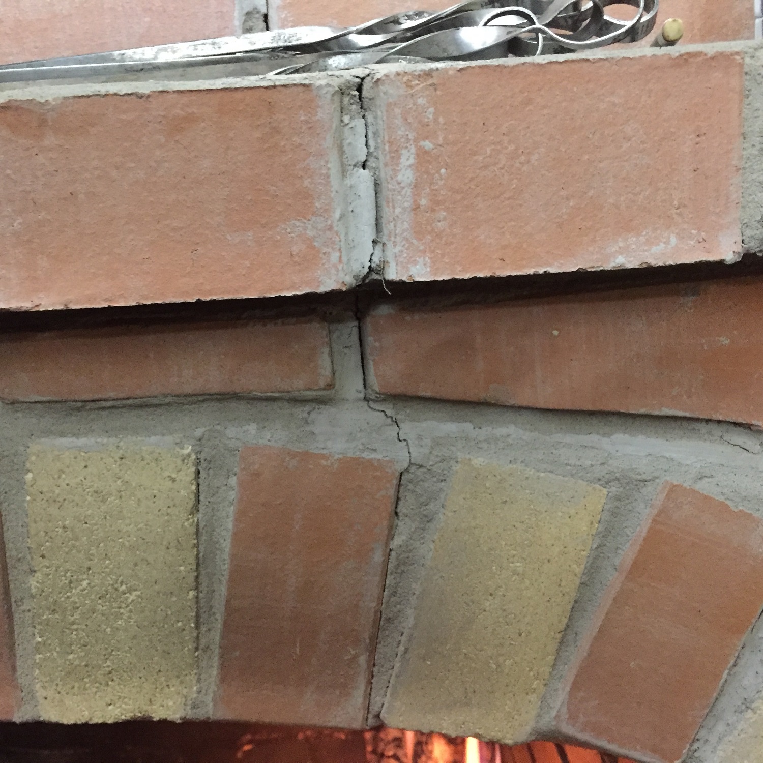

Всем, доброго вечера. Этим летом сбылась моя мечта и в новой беседке у меня появилась печь с мангалом и казаном. Однако, где то на третий раз растопки мангала на арке появились трещины и пошли вверх по трубе, позднее эти трещины при следующем использовании печи по тому же назначению стали расширяться. И ведь, что самое обидное количество пользований можно по пальцам пересчитать(((и еще швы из глиняного раствора ужасно сыпятся.
Помоги, подскажите как быть, что делать. Возможен ли ремонт? не развалится ли печь в дальнейшем?

Разберите это безобразие и сложите кирпичики в кучку, пока они вас не покалечили, рассыпаясь.

До уровня плиты топки разобрать всё...почистить кирпич, и подготовиться к новостройке. Sad

Andrey777 писал(а):
Что все так плохо?поясните пожалуйста
Часть большого текста, полный текст - см в личке
2. Камин - барбекю , как уличная печка, должен быть максимально возможным образом ограждён от уличной влаги - значит в растворе должно быть связующее вещество, устойчивое к влаге, например, цемент , с другой стороны, как кирпичная печка, камин-барбекю может расширяться и сжиматься от температуры, т.е. раствор должен быть на основе глины. Это противоречие решается двухслойной ( двухконтурной) конструкцией: внутренняя кладка - теплоаккумулирующее жаропрочное ядро, внешняя кладка - ограждающая кладка, например, на цементной основе. Эти два слоя не только не перевязаны друг с другом, но и по возможности внутреннее ядро дополнительно утепляется. Запасённое жаропрочным ядром тепло используется для создания малой тяги без огня во время жарки шашлыка. Внутреннее ядро несёт тепловую нагрузку, внешняя кладка - весовую: держит трубу. Нагрузки разделены- всё по науке! На рисунке ниже внешняя и внутренняя кладки выполнена из разных кирпичей. См рис.
В том случае, если эти требования нарушены, то есть риск , что конструкция треснет, см рис ( перевязка кирпичей, весовая и тепловая нагрузки не разнесены).
Печки - дело разговорное!)))
Сообщения: 6824
СообщениеДобавлено: Ср 7 Декабрь 2016, 16:45 Ответить с цитатойВернуться к началу
Только полный снос. Строил вообще не компетентный в этих вопросах человек. Полный отстой и халтура.

Плохо . Факт . Это под разбор . Клали на цементе? . Если да , то говорить не о чем .Огнеупорный кирпич связан с красным . Остальное - уже не важно

На цементе только снизу до допки и труба, остальное глиняный раствор без добавления цемента
СообщениеДобавлено: Ср 7 Декабрь 2016, 22:20 Ответить с цитатойВернуться к началу
шамот внутри греется, расширяется и толкает внешнюю стенку. Его не удержать. А печеклад об этом и не знал...

Дааа, посмотришь на такие "изделия" и понимаешь, что В.В. Селиван в одном точно прав - с шарлатанами надо как-то бороться. Ну, раз построено в Москве, значит наверняка строил москвич, а? Виктор Владимирович? Радость
Andrey777, извините за болтовню, но печку надо сносить не до уровня топки, а совсем, раз уж низ этот "мастер" положил на ЦПС. Казан, глядя на его топливник, тоже нормально работать не станет. Дымосборник у вас уже просел частично, он его сводил по пол-кирпича - это неустойчиво, а сверху ещё и труба давит. А вы говорите, что ГПС (судя по всему просто ГС) из швов сыплется. Словом, разбирайте скорее, пока вас не завалило этой кучей кирпича.

И к сожалению печалит тот факт, что сам кучу видел пересмотрел и видел этот воздушный зазор между шамотным и наружным кирпичом, который ещё асбестовым листом прокладывают, и листы эти спецом купил для этих целей, но мастера эти ни воздушного зазора ни лист не проложили...использовали его только в места соприкосновения печного литья с кирпичом

Михаил, морально я уже настроен на снос, я реалист, глаза есть, трещина пошла слева над аркой и справа, значиь и расширение пошло от шамота с давлением на красный кирпич.Сам в ремонт не верю если честно, но хотел узнать мнение профи, тут их как вижу хватает, не то, что в нашем славном Павловском Посаде Московской области.

Здесь не ремонт . Здесь перекладка.

Спасибо всем откликнувшимся, приговор мне понятен, ошибки "мастеров" тоже. С описанием подробностей внутреннего ядра и наружнего стало все еще более понятно, вчера закрепил данную теорию просмотром видео по сооружению подобной печи точь в точь по теории описанных ядер.
По весне буду ломать. Остается открытым вопрос с поиском теперь уже действительно настоящих профи.
Кому интересно, присылайте свои коммерческие предложения, желательно с примерами своих работ.
Исполнение печи в целом планирую такое, хотелось бы еще вытежку над казаном (готовил пару раз плов, испарения из под крышки казана разлетались по беседке, заволакивая пространство вкусным туманом.
Помимо этого внешний вид печки хотелось бы сделать действительно красивым и не применять страшный красный витебский печной кирпич, а выполнить из красивого керамического или иного другого.
