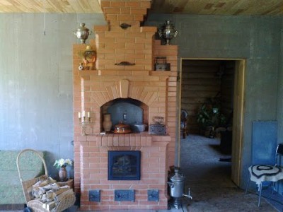

Для поездок на выходные и не постоянное проживание с хорошим прогревом нижней камеры этот вариант жизнеспособен?

смирнов иван

как понимаю , разновидность теплушки?

СообщениеДобавлено: Вс 18 Декабрь 2016, 12:11 Ответить с цитатойВернуться к началу

Вот что внутри у этой красивой с виду безделушки...
игорь липецкий

СообщениеДобавлено: Вс 18 Декабрь 2016, 22:54 Ответить с цитатойВернуться к началу

смирнов иван
Сообщения: 1168
СообщениеДобавлено: Вс 18 Декабрь 2016, 23:27 Ответить с цитатойВернуться к началу
Хаять не хочу , но не понял..

игорь липецкий писал(а):
Фигня?
Да развалилась уже, наверно.

А поконкретнее можно? Без общих формулировок.
Т.е. данная модель не работоспособна или неэффективна?
смирнов иван
Сообщения: 1168
СообщениеДобавлено: Пн 19 Декабрь 2016, 16:26 Ответить с цитатойВернуться к началу
Плохоработоспособна / недолговечна.

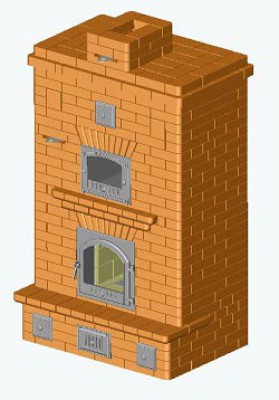

Я не могу понять разницу между противоточки и каминомечи по функционалу. Проконсультируйте.
"Печь-камин с хлебной камерой:
Конструктивно, нижняя часть печи имеет каналы, работающие в режиме противотока, а верхняя часть устроена как колпак. Наличие задвижки «летнего» хода обеспечивает легкий розжиг печи после длительного ее неиспользования. Так же данный режим может использоваться в случае приготовления пищи без дополнительного нагрева помещения."
Вот описание и колпак и противоток и печь-камин три в одном.
Симметричная противоточная каминопечь - это камино-печь с ХК или противоточка с ХК , или и то и то?
