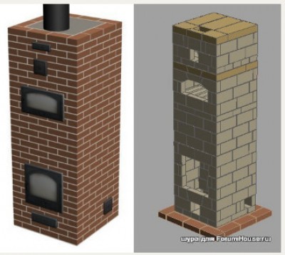

Добрый день ! Нужна печь отопительная в частный дом в Московской области, город Фрязино. В общем дом почти построен, отделки ещё нет. Печь финка с хлебной камерой, размером примерно метр на метр, рядов 40 кирпича. Высота потолка 3 м.
Перекрытие пола- плита.
Печь будет использоваться как неосновное отопление.
Высота конька 7,5 м.
Хотим строить в мае-июне.

Elena68 писал(а):
... Печь финка с хлебной камерой, размером примерно метр на метр, рядов 40 кирпича. Высота потолка 3 м.
Сорок рядов это перебор, лучше стандартные 30-33.

Мы хотим чтоб печь была до потолка. Где-то 2,9 м.
Можно сделать печь нормальной высоты, а сверху просто доложить какую-нибудь конструкцию в качестве декорации.

Можно и так , но разумнее выложить по высоте минус 38 см от потолка ( ПП нормы никто не отменял).
СообщениеДобавлено: Сб 24 Декабрь 2016, 13:45 Ответить с цитатойВернуться к началу
И ХК предельно на 1,3м может находится. Выше - неудобно что-то ставить в ХК. Я стараюсь на 1,1 м поставить ХК.

У Вас под плитой подвал. А какая несущая способность плиты? Плита выдержит ли?
