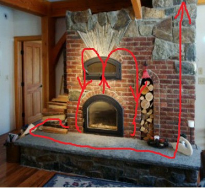

На фото Чернов просто приподнимает дверку на уровень 7-8 ряда делая ее в формате камина нет там каналов просто забутовка декор полочка .
На этом фото показана печь с теплой лавкой.

Внутрянки не видел значит так и есть
