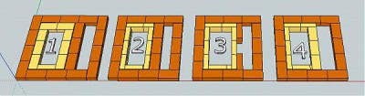

Любой читающий форум посетитель может натолкнуться на высказывания практикующих печников, что в такой печке (1) шамот может треснуть, особенно при выводе печки с минусовых температур. И то же самое в банных печках.
Почему?
Это связано с расширением кирпичей от прогрева. При повышении температуры снаружи кирпича, та стенка, что направлена к огню увеличивается в размерах и встречает также расширяющиеся соседние кирпичи. Кто кого переборет? Скорее сдастся смесь в шве. Она первой начнет выкрашиваться.
В топке на ребро кирпичи прогреются быстрее и трещины в кирпичах встречаются реже.
Как же уменьшить трещинообразование в футеровке топки?
Все достаточно просто - нужно, чтобы футеровка прогревалась с обеих сторон. Тогда кирпичи прогреваются быстрее и равномернее.
А в варианте 3 и красный кирпич на ребро будет прогреваться достаточно равномерно и стенка из таких кирпичей внутри печки будет устойчивой. Но нужно не забывать такие внутренние стенки заякоривать на внешние.

Когда рушится футеровка печки? Мы ведь ей защищаем от перегрева красный кирпич. Причем футеровка позволяет применять на наружней оболочке даже не печной кирпич, а пресованный, клинкерный, талькохлорид.
Самые большие изменения в кирпичах футеровки происходят в печке, где производим растопку...
В этот момент в топке температура достаточно быстро поднимается до 500-600 градусов, а наружная поверхность кирпича пока еще комнатная.
Обращаю внимание - не минусовая! Для вывода шамота футеровки с минуса делаем наттоп! Обязательное действие!
Так что с шамотом? Его линейные размеры от нагрева меняются. Шамот разбухает. Увеличивается в размерах. На длине кирпича примерно на 1,5мм. Длина топки у вас 2 кирпича - они увеличатся на 3мм. И только изнутри. А снаружи их размер остается все тем же, как и был... Вот эти кирпичи и упираются друг в дружку... И стараются разорвать шов между ними сзади.
Если кладка на плашку - этот процесс прогрева кирпича проходит дольше. Шов не стоит делать прочным. Поэтому для кладки на плашку стоит применять мертель на воде. Иначе в топке кирпичи просто лопнут пополам.
Если кладка на ребро, то прогрев кирпичей проходит гораздо быстрее. И для крепкости топки кирпичи нужно клеить на мастику.
Как еще спасти футеровку? При розжиге закладки сверху огонь разгорается не так активно. Есть больше времени на прогрев футеровки. Поэтому она меньше будет разрушаться.
Самое быстро прогревамое место - верх топки, кирпичи перекрытия. Я их никогда не приклеиваю ни к стенкам, ни к консолям. Они свободно лежат, их корежит, но они никуда не упираются. От них до ближайших кирпичей стоят термокомпенсационные прокладки из базальтового картона. В него и уходит расширение кирпичей перекрытия топки. А вот следующий за ними ряд уже склеивает все перекрытие топки.
А когда печка выходит на режим, то кирпичи футеровки и снаружи увеличивают свой размер. Теперь даже изнасилование печки не приводит к ее разрушению. В своей печке я сжигал 3 закладки подряд для прогрева 2х этажей при выводе дома с минус 10 до +20. Печка цела. Наттоп был.
Вот такие процессы в топке при растопке идут. Конечно это мое мнение.

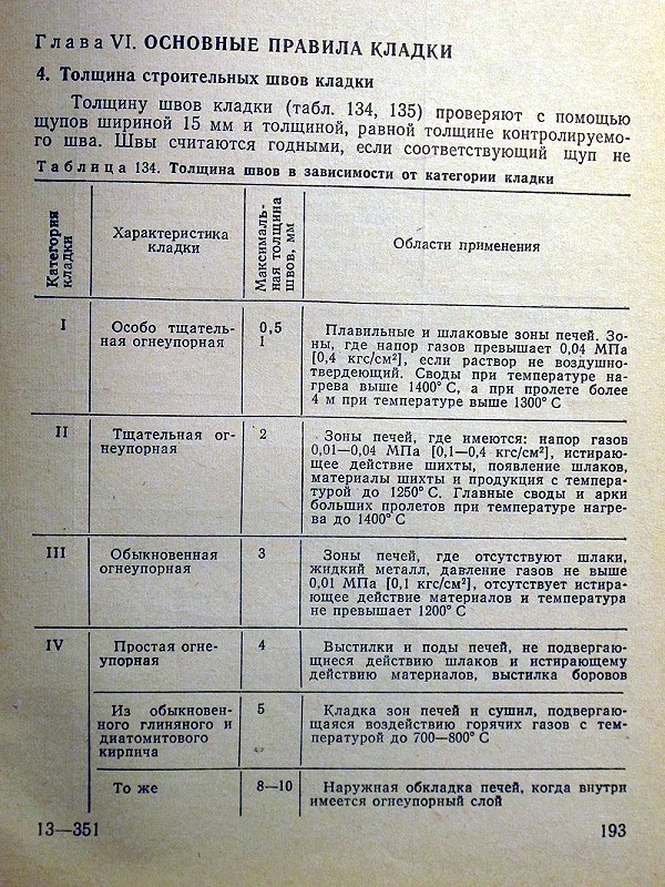

Рассмотрим случаи применения в качестве футеровки шамотные изделия в форме стандартного кирпича, чаще всего применяемые в бытовом перестроение. Это изделия марок ША и ШБ.
Первое, толщина швов раствора между кирпичами кладки определяется согласно таблицы, как простая огнеупорная кладка (кат.III) - максимальная толщина швов - 3 мм.
Второе, необходимо делать температурные швы при кладке огнеупорного материала. Для шамотов - 6 мм на метр. В нашем случае поз.1 необходимо по углам горизонтальный шов делать без раствора с применением теплоизоляционной прокладки. В нагруженных топках банных печей и самой каменки при выполнение на плашку обязательно делать температурные швы на 50-75 см горизонтальной кладки. Без выполнения данного пункта высока вероятность появления треснутых кирпичей.
Третье, разнородные материалы не перевязываются. Допускается установка одиночных связей или соприкосновения через температурный шов.
Четвертое, футеровка может устанавливаться без растворов, но обеспечивая устойчивость конструкции
Пятое, футеровка является расходным материалом и подлежит замене при текущем обслуживание печи (топки), поэтому ее желательно делать независимой и без перевязки с другими элементами печи.
В зависимости от выполняемых задач футеровочный кирпич может укладываться на ребро или на плашку, может стоять свободно или быть подвешен. При этом его назначение не изменяется.
Чаще в бытовых печах кирпич ставится на ребро (65 мм), что способствует быстрому прогреву и выводу топки на рабочий режим. При холодном старте необходимо сжигать стартовую закладку из мелких щепок (0.5-1 кг) после укладывается основная закладка.
