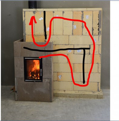

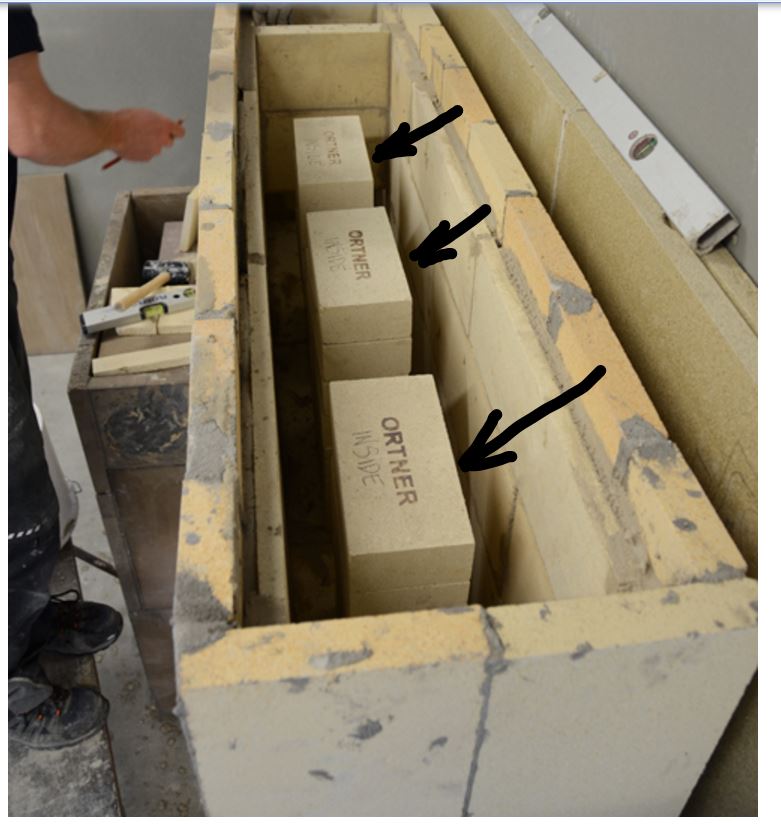

На сайте А.Чернова опубликована статья, датированная 2014 годом.
Дается сравнительный тест выполнения конвективных систем на базе топки Ortner - стандартной канальной от Ortner и выполненной в шамотном камне подобия колпаковой системы.
Оригинал статьи можно прочитать на сайте
http://www.stovemaster.com/html_en/testing_at_ortner_gmbH_2014.html
Просмотрев внимательно весь материал, имхо:
Тест ничего примечательно не дал. Выводы сделаны неверно (!)
Во первых, топка во всех тестах одна и та же, следовательно смотреть по газовому анализу бессмысленно. Сжигание будет проходить во всех тестах одинаково.
Во вторых, тест проводили летом и температура при испытании канальной была в помещение +29*С (на улице отмечено 26*С). Понятно, что отсутствие байпаса не способствует образованию тяги и протолкнуть дым в такой кишке сложно.
В третьих, если ориентироваться по одинаковой температуре из топки (паспорт 503*C) при тестах и замеренной температуре в трубе при измеренной комнатной, можно определить сколько аккумулировалось в системе. При таких расчетах канальная система аккумулировала в первом случае на 20*К, а во втором -на 35*К больше, чем колпаковая. Следовательно канальная отработала эффективней, и в то же время, стабильно в двух тестах.
В четвертых, "колпак никакой не колпак", а широкий проходной канал. Это наглядно показывает график замеров температуры на поверхности стенок "колпаковой" печи. Газы из топки прямо идут к подвертке. Сенсор 4.1li по прогреву догоняет позже, чем прогревается подвертка.
В пятых, непонятно почему накрутили столько колец на канальную стенку, когда по паспорту расчетная температура в трубу д.б. 160*С, а реально получили 80*С Видно догоняли по массе "колпаковую"..
Фото с сайта автора

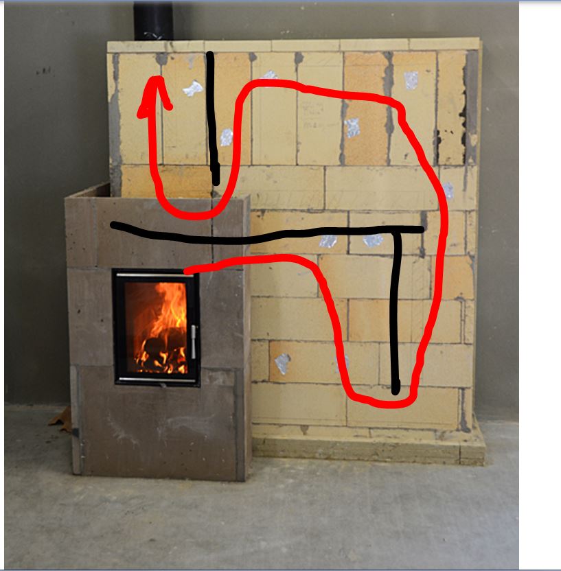

СообщениеДобавлено: Пн 16 Январь 2017, 15:32 Ответить с цитатойВернуться к началу
"колпак никакой не колпак", а широкий проходной канал...
В первом ярусе там конечно же не колпак, и во втором непонятно что, схема же не показана нигде.
СообщениеДобавлено: Пн 16 Январь 2017, 18:08 Ответить с цитатойВернуться к началу
там есть фото кладки второго яруса
справа выход из нижнего колпака, а у топки подвертка и выход в трубу
для перекрытия стоят опорные столбы

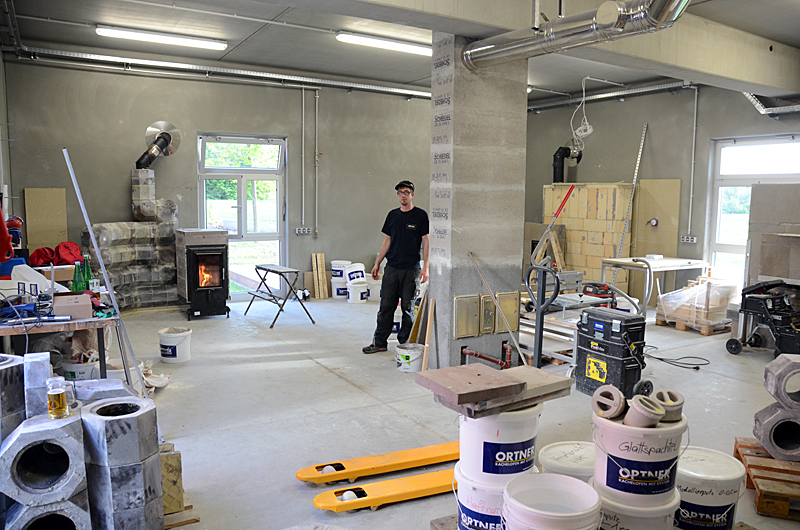

На мой взгляд, такие испытания немного не корректны, печи вырваны из условий эксплуатации. Основной фактор работы печи - восполнение теплопотерь помещения, нагревание - остывание, остальное "дорабатывается напильником".
Чернова в Кузнецы??
СообщениеДобавлено: Вт 17 Январь 2017, 18:51 Ответить с цитатойВернуться к началу
Надо было в калориметрическую комнату загонять (!)
База новая, еще не оборудована ...хотя, цель эксперимента была именно в том, что бы посмотреть, какая система больше тепла аккумулирует. Ради этого подгонялась активная масса конвективной системы. И основного сделано не было, даже элементарно по температуре выхлопа.

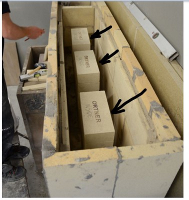

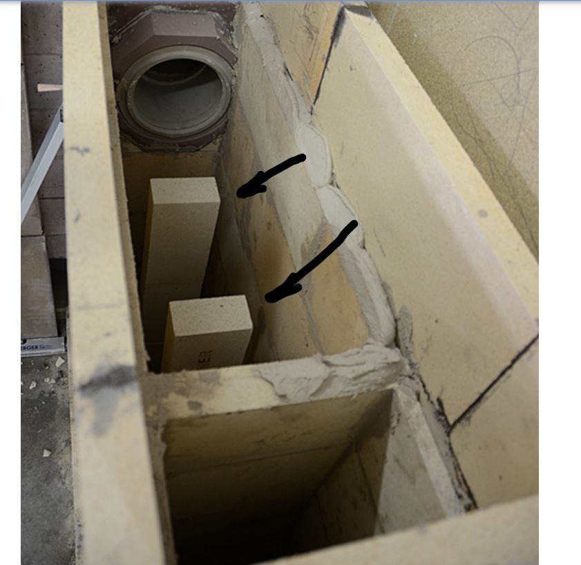

СообщениеДобавлено: Вт 17 Январь 2017, 23:39 Ответить с цитатойВернуться к началу
Интересно установлены рассечки в колпаках,разбивают поток и создают торбулентность.
