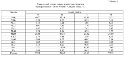

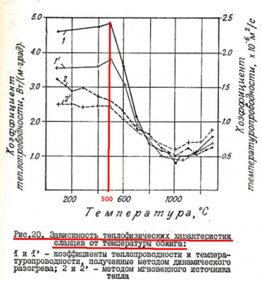

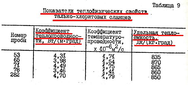

вот еще табличка попалась ...
*В.И.Соколов "Талько-хлоритовые сланцы Карелии ..."
...надеюсь вопрос закрыт (!?) для меня -да

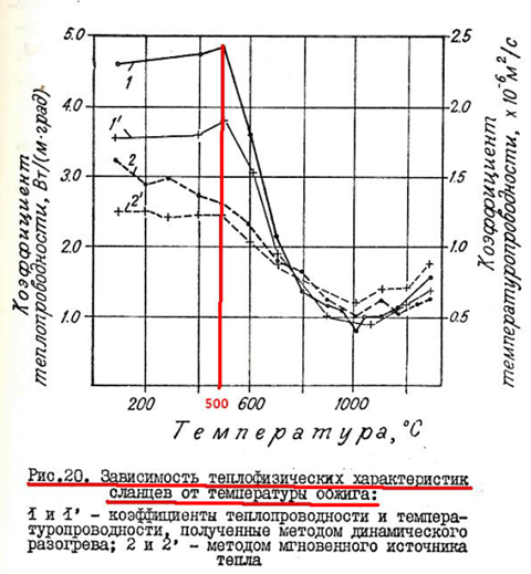

СообщениеДобавлено: Чт 19 Январь 2017, 18:19 Ответить с цитатойВернуться к началу

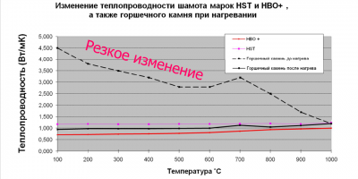

нашел еще у Вольфсхойер в презентации ...
 Размер файла:  175.96 КБ
 Просмотров:  809 раз(а)
СообщениеДобавлено: Чт 19 Январь 2017, 19:17 Ответить с цитатойВернуться к началу
Да, наглядная картинка.
Видно, что критическая температура, при которой происходит заметное и необратимое изменение теплопроводности ТМ, довольно высока, от 300-400*С.
Получается, что если применять ТМ для облицовки в двух-контурной печи, то его свойства очень подходят для этого, в том числе и некоторое снижение теплопроводности в районе самых горячих участков, т.к. при этом улучшаются теплофизические показатели печи - печь равномернее прогревается и т.п.

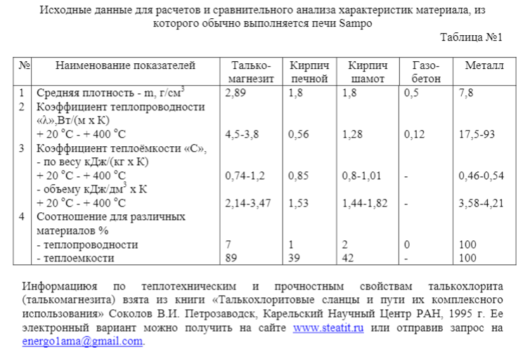

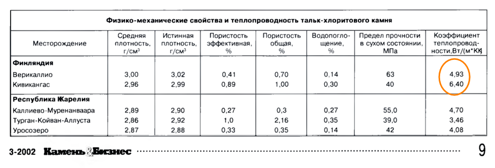

СообщениеДобавлено: Чт 19 Январь 2017, 22:37 Ответить с цитатойВернуться к началу
Вам этого мало или Вы не увидели (?)
Изучите "ЛИЧНЫЙ опыт" компании NunnaUuni.
Выдержку из их официальной презентации давал ранее или внимательно смотрите работу В.Соколова.
Скажу наперед - разница в 1.1-1.3 раза, в зависимости от проб... и называется это коэффициентом анизотропии слоистых пород.
К вопросу, откуда у финских производителей в презентациях теплопроводность 6 вт/м*к см. вложение сравнений характеристик камня. Это исследования наших ученых, в том числе В.Соколова. Ни один из представителей финских поставщиков в РФ - т.н. дилеры Tulikivi и Nunnauuni, не смогли мне дать официальных документов, подтверждающих свойства их камня в печах. По всей видимости, этих данных просто нет (!) ... у представителей ))
 Размер файла:  145.72 КБ
 Просмотров:  794 раз(а)
