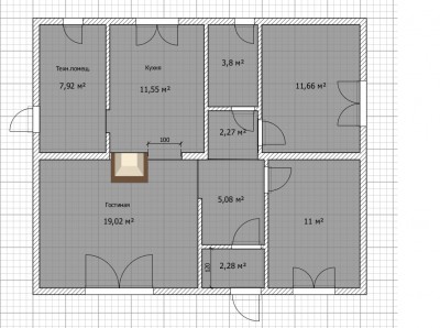

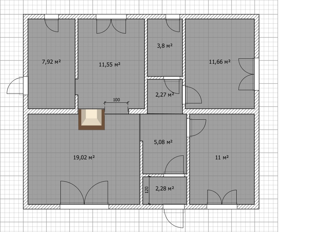

Здравствуйте!Достраиваю коробку. Летом планирую класть печь. Не могу определиться с проектом и расположением. Хотелки: стеклянная дверца (большая не нужна),летний ход, возможность топить с открытой топкой, хлебная камера. И при этом простую в кладке и проверенную в работе. Планировку прилагаю. Если располагать, как на рисунке, хотелось бы по ширине не выходить за 4,5 кирпича, иначе проход будет меньше метра. Расчётные теплопотери порядка 80Вт/м.кв. Задача отопить зал и кухню. Посоветуйте что-нибудь.

дверка с стеклом и с возможностью топить открыто означает что она в зале? а духовка-в кухню? Раз нужно "открытость" то будет минимум на полтора кирпича. Sad

internet_pechnik писал(а):
дверка с стеклом и с возможностью топить открыто означает что она в зале?а духовка-в кухню?
В идеале,да.Но есть мнение,что при таком расположении,велика вероятность затопить печь с открытой дверкой XK.
Т.е. это уже много?В принципе ради упрощения конструкции готов отказаться от "открытости" и ужаться до дверки в кирпич.

А у "Pisla HTT 126" какова установочная ширина? Разве 370мм...
А камино-печь сдвиньте влево, пропорционально - в простенок двух спален.
что , всё так плохо? на кухне соседи живут? Smile

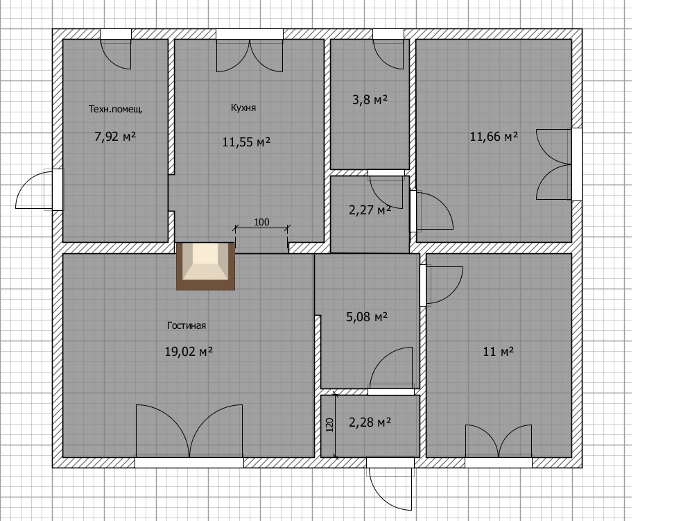

Там у меня бойлерная.И сдвинуть не получится .Слева несущая стена на которую опирается ж/б балка.

СообщениеДобавлено: Чт 19 Январь 2017, 14:45 Ответить с цитатойВернуться к началу
Пожалуй откажусь от приставки камино-.Хочется попроще,да и подешевле.А тут одна дверка 14т.р. Думается рациональней будет строить просто печь с топкой со стороны кухни,только как-то сторону печи выходящую в гостиную надо будет облагораживать.Ещё бы от ХК отказаться,но хочется.И дверку охото пусть маленькую но всё же стекло.
