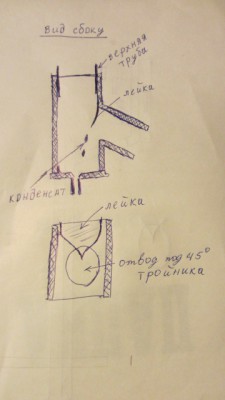

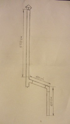

Здравствуйте. Кладу для себя ОВИК-9. В порядовке указано что дымоход должен быть в кирпич, делаю сендвич и получается что внутренний диаметр его должен быть 200мм. Решил что это будет многовато ( размер топки 25*40*38 см.) и сделал дымоход с внутренним диаметром 180мм. Дымоход уже собран, размеры как на фото.Почитал здесь о дымоходах и теперь мучают сомнения не будет ли его заливать конденсат. Пока ещё не топил так может попробовать его разобрать и заменить на 150мм. (если это ещё конечно получится) или оставить всё как есть? Подскажите какой прогноз для данного дымохода?Толщина утеплителя 35мм..

имеет смысл, если не потеряете в деньгах

Спасибо Владимир за ответ.Потеряю в деньгах или нет пока не знаю. Кроме денег переделать всё сложно.Срез трубы выше на 3.2 метра конька дома из которого он выходит. Делал леса на скате дома чтобы туда долезть и сейчас они убраны. Дымоход прикреплён к мачте из трубы 80*80мм. с раскосами. Почему такая сложная конструкция? В восьми метрах от дымохода трёхэтажный котедж и пришлось поднимать дымоход до уровня его конька.

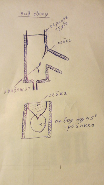

Читал здесь у Вас Владимир что пятерик можно заменить на сендвич 150мм. На 120мм. страшновато. Там ещё место есть одно в сендвиче которое меня смущает.От конденсатосборника труба уходит под 45-ть градусов в сторону, так как можно сделать чтобы чтобы конденсат из труб между конденсатосборником и грибком по наклонному участку не попадал в печку?Думаю сделать что-то вроде лейки чтобы она собирала конденсат над отводом в сторону печки как на фото, она вставляется между тройником и верхней трубой. Или есть варианты получше?

Нижний рисунок на фото вид лейки и отвода под 45-ть градусов спереди.
СообщениеДобавлено: Вс 22 Январь 2017, 11:42 Ответить с цитатойВернуться к началу
Конденсат идет у печек с зажатым горением (длительным) - у них температура отходящих газов очень маленькая.
У печек на дровах сначала прогреть трубу через ЗЛХ нужно. Чем оптимальнее диаметр трубы - тем активнее прогревается труба. И потом при протопке конденсат только вверху образуется, а ниже он испаряется. Не течет до сборника. Немного воды от дождя в сборник будет попадать. А так вам он не нужен.
Сами же пишете - канал во 2ой колпак в полкирпича - в трубе на 120 скорость ДГ будет выше, чем в трубе на 150 - т.е. и труба прогреется быстрее и сильнее.
А лепесток вызовет турбулентность потока и сработает как пробка в трубе. Поток ДГ должен течь не встречая сопротивления.

Ещё раз спасибо Владимир за ответ, у меня опыта в печестроении никакого нет отсюда и возникает масса вопросов.Дымоход закупал я в августе 2015года и думал той же зимой затопить, но был перелом на ноге и не получилось. Первоначально дымоход должен был возвышаться над коньком моего одноэтажного дома на два хозяина на 0.5 метра ( как по правилах) и внутренним диаметром 180мм.. Но пришла зима и только тогда я увидел, что печки оказывается прилично дымят!!! С двух сторон от меня достаточно близко дома в три этажа и пришлось, во избежание скандалов, добавлять ещё три метра в высоту. Тогда о конденсате я не особенно задумывался, а тяга так даже лучше.

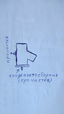

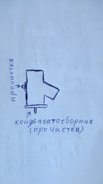

Тройник с конденсатосборником у меня должен ещё выполнять функцию прочистки в двух направлениях- пятиметровый участок труб вверх ( где и будет в основном образовываться конденсат) и в метровом участке под 45-ть градусов в сторону печки. Поменять трубы мне вряд ли получится. С одной стороны фирме вроде и выгодно с большего на меньший диаметр трубы менять, но когда стыковал трубы то кое-где саморезами контрил между собой и неизвестно как они на это посмотрят. Да и тройник-конденсатосборник они точно не поменяют поскольку изделие не стандартное и придётся под меньшие трубы новый делать.

Поскольку над коньком ( на улице) находятся только последние 3.5метра , то сендвич что на чердаке хочу дополнительно утеплить минватой. При растопке дымоход холодный и это ничего не даст, но дальше должно уменьшить количество конденсата.
СообщениеДобавлено: Вс 22 Январь 2017, 14:29 Ответить с цитатойВернуться к началу
сендвич - он уже утеплен внутри. Снаружи его утеплять смысла нет. Печка протапливается 1-1,5ч. Это не буржуйка с медленным горением, которая сутки тлеет.
У колпаковых печек дым только при растопке - прогреве топки потемнее, а после выхода на режим дыма почти нет.
