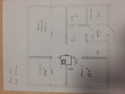

Добрый день! Подскажите пожалуйста по печи. Планирую 4х5 кирпичей с ХК (по Владимиру Солину) и стеклянной дверцей топки
Теплопотери дома 11400 кВт. Буду ставить еще Томеру для быстрого нагрева по приезду кухни-гостиной и видимо конвектора для санузла, тамбура и тех пом.
Дом - брус 200. с мансардой. Пока не ПМЖ.
Вопросы собственно у меня простые:
1. Возможен ли в принципе такой вариант (место) установки? Делают ли так?
2. Может быть есть лучше варианты со щитком для отопления спален?
3. По размерам печи. не надо ли увеличить?
4. Будет ли хоть какое-то тепло от передней стеки выходящей в гостиную?
Буду очень рад если что подскажите...
1. возможен.
2. имеются.
3. следует, если хотите одной печью отапливать весь дом, оба этажа.
4. будет, но хватит только на "постоять у печки" Confused

Андрей Алексеевич! Вас не затруднит может быть дать ссылки на печи с щитами более менее подходящие под план?
Проблема еще в том, что у меня, как видите на перекрестье несущих стен она расположена и соответственно нужно будет делать два пересекающихся проема в них, так чтобы над печью 2-3 венца все же соединялись. Я изначально хотел чтобы был щиток и на 2 этаж, но решения не придумал как пройти стены

Smile и Вы, всерьёз, желаете иметь конкретные ответы на вопросы, не выложив Планировку 2-го этажа?
У Вас пока ещё "рисование", или уже стоит коробка?

у меня еще пока рисование! Пытаюсь "плясать" от печки, чтобы потом не было проблем. Поэтому и спрашиваю совета здесь, что еще можно все двигать. В мае планирую лить плиту и место печки надо уже бы знать, чтобы усилить армирование.
2-й этаж - по остаточному принципу - сделал бы 2 отапливаемые от щитка смежные комнаты, а остальное конвекторами..
