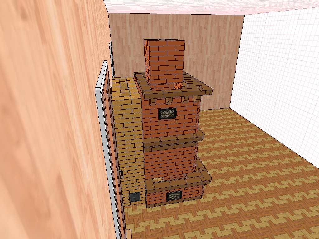

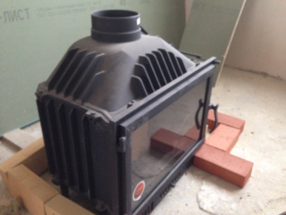

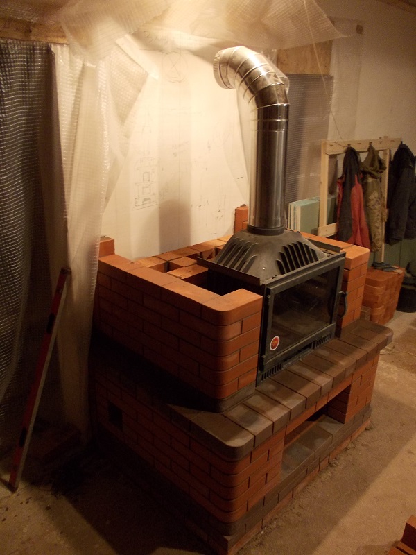

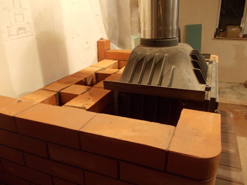

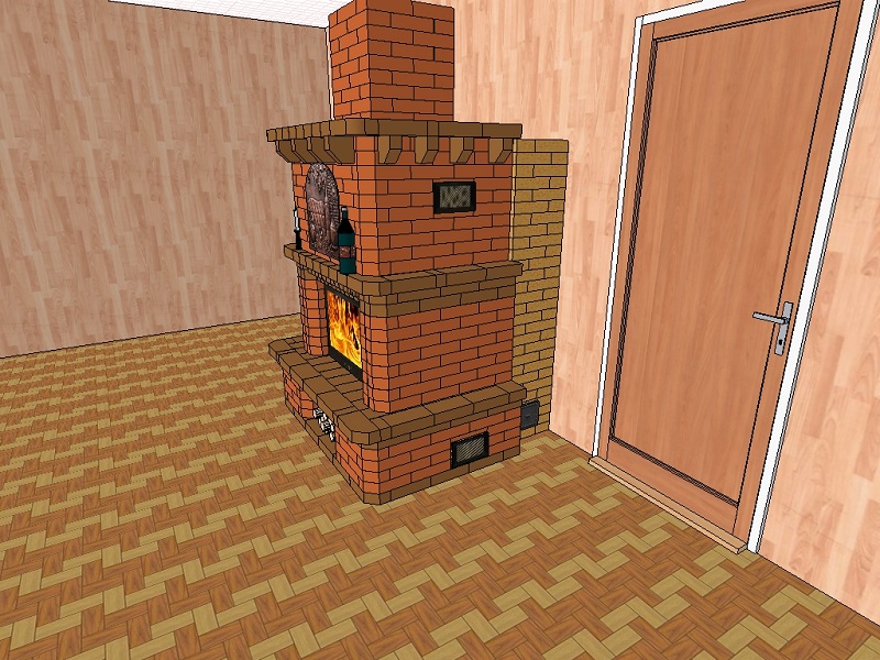

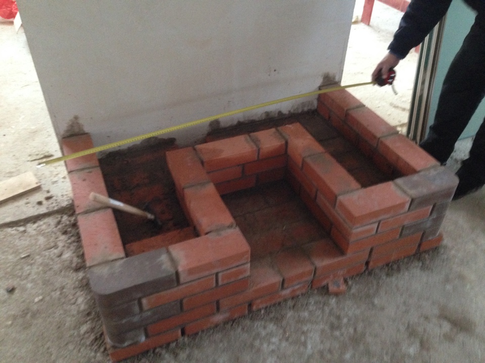

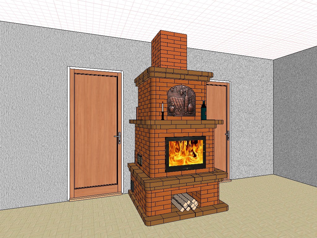

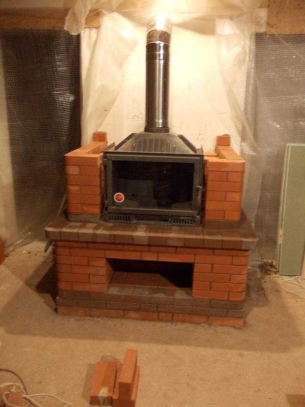

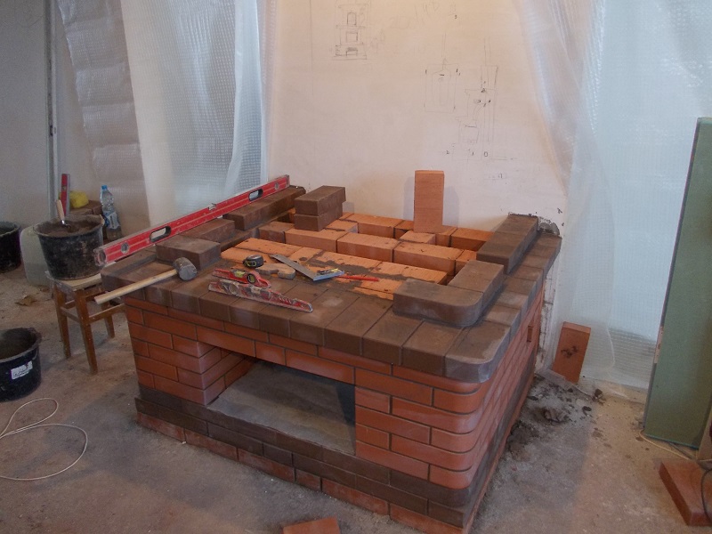

С этой недели решился сделать теплоемкий камин на базе кассеты Нордфлейм первые ряды . Жду критики буду рад советам по стыковки щитка и трубы.

Красиво ! А какую площадь будет обогревать?
Сообщения: 5859
СообщениеДобавлено: Чт 9 Февраль 2017, 11:02 Ответить с цитатойВернуться к началу
"а мужики то и не знали ничего за гипокауст... Sad " - и выхлоп касеты завели в опускные ДК Cool - и всё работает на аккумуляцию! Confused
Не велика ли высота "разгонки"? Может - пониже... Confused
Вааще - маладэц!!!
Как по мне - распахнул бы вправо-влево "крылышками" книзу..., пару Дпр с фасада понизу, а по оси, за касетой у стены - общий подъёмник Razz
Сообщения: 6657
СообщениеДобавлено: Чт 9 Февраль 2017, 11:11 Ответить с цитатойВернуться к началу
Алексей у меня критика стыковки облицовки и щитка - отдельно надо было бы выкладывать щиток без перевязки с облицовкой. Нагрев разный у них.

Критика...производитель топки допускает такую установку?Или гарантия идет побоку?Как обслуживать разгонный метр?Если прогорит продукты тления пойдут в дом...навскидку
СообщениеДобавлено: Чт 9 Февраль 2017, 21:52 Ответить с цитатойВернуться к началу

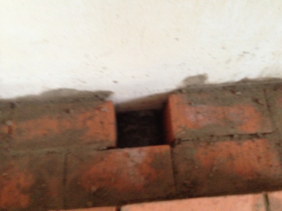

Этот камин не основной источник тепла в доме так как будет котел но как резерв стоит на три комнаты на первом этаже порядка 60 кв+ хочу кинуть на верх конвекцию 40 квм так как бывают перебои с электричеством. Понимаю что много хотелок но я бы изначально делал бы теплоемкую печь но тут такой случай когда идет переделка за деревенским печником ( материал был куплен в том числе эта кассета) Ниже фото что было . Оставил лишь подвод воздух в полу с улицы.

СообщениеДобавлено: Чт 9 Февраль 2017, 22:06 Ответить с цитатойВернуться к началу
Что то типа гипокауста конечно будет ( стенки правда в 12 см долго прогреваться должны ) в дровники поставил подувалку на забор воздуха верху будут решетки с жалюзями и отсекающими задвижками. Прочистные дверки конечно в щитке будут на подвертках ДГ. Схема простоя согласен не самая хорошая один опускной и два подемных.
СообщениеДобавлено: Чт 9 Февраль 2017, 22:14 Ответить с цитатойВернуться к началу
Согласен Виктор что щиток должен жить своей жизнью и не перевязываться с облицовкой камина . Я даже изначально предлагал такие варианты правда из шамотного кирпича с последующей облицовкой ,но конструкция большая выходим за габариты ТЗ.

Сам лично был противником всяких железок всегда выступал за теплоемкие печи. Даже был такой период времени отказывался от монтажа буржуек и кассет считая это занятие для заказчика тратой денег а для себя потерей времени . Но тут хочу скомбинировать железку и кирпичи может что хорошие получиться понимаю что не совсем печная топка это и ждать 100 % кпд неразумно но все же . В самой кассете убрал родную задвижку рассекатель и дымовой зуб ( конечно не о какой гарантии самой топки уже речи и не идет ) Метр нержи разгонной взял 1 мм но и ее хочу в сетку из камушков закрыть по этому такой большой и получается . Думаю ремонт возможен путем вскрытие одной из стенок саркофага так как труба будет будет стоять на уголках опора на три точки .
В таком случае должна быть нерж 2мм

Если интересно: делаю патрубок от каминной вставки максимально коротким, выходит в первую кирпичную камеру, кирпич как-бы обнимает его (через суперсил). А далее проектирую дальнейшие каналы. Вертикальные тепловые расширения этого патрубка "упираются в полость".

Алексей,мне бы проще было топку из шамота быстро сложить,чем мудиться с чугунякой(которая чуть перегрей треснет,у дешевых всегда так)У тебя же практически полноценная печь.Оставить патрубок для подсоединения этой буржуйки на случай ЧП.
