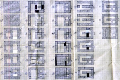

Доброго времени суток! Подскажите пожалуйста будет-ли работать эдакий "гибрид" 2-х отопительно-варочных печей:
"Кроха-2" http://air-hot.ru/index.php/pechiikaminy/otopitelnovarochnyepechi/85-pech-kroha
и
"Шведка-малютка" http://www.liveinternet.ru/users/on_moy/post311821128
Прошу не обращать внимания что в спешке не успел дорисовать 28 и 29 ряды, а так-же дымовые задвижки летнюю и основную!
С 5-го по 11-й ряд планирую использовать ША-8!
Какой высотой должен быть колпак печи относительно данной топочной камеры?
Не сильно-ли отразится на работе печи то что сечение каналов с 7-го по 9-й ряды шире чем дальше до колпака?
Сильно-ли критично что еще ранее залитый фундамент в плане (по периметру) такой-же как и печь 890x640мм 3.5x2.5 кирпича?

будет впринципе. хотя я б хайло сделал в три ряда.
1.у вас колпак это то что над варочной камерой.что там не так с высотой?-хотите уменшить-увеличить? но как?
2.не сильно. хотя я б хотя бы опускной канал увеличил сделав перегородку между ними вчетверть кирпича
3.не понятен вопрос. у вас такой же периметр.
Писал уже, применение шамота в качестве стенок топки приведет к еще быстрейшему нагреву в этом месте.Колпак будет сильно отставать или перегреете топливник с трещинами по швам. Надо все переделать с футеровкой топливника наребро(шамота пойдет менше котрый стоит сами знаете сколько). Если тут футеровать тпку то ее длтина уменшится -дрова по 32 см.Короче нужен другой гибрид--ПТО 2500 но с футеровкой и плитой. и кстати малая плита -размер 35/40

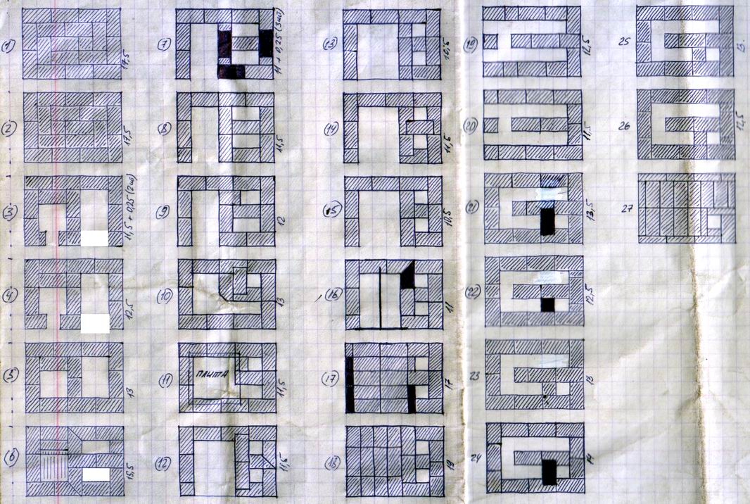

вот ваша шведка с футеровкой. дрова коротенькие. Sad
Да! Это то что над варочной камерой! Высоту колпака я набросал такую-же как в "Крохе", но в "крохе" он меньше объемом, т.е по ширине меньше! Осилит ли его топка? например вот в этой печи колпак меньше: http://forum.stovemaster.ru/viewtopic.php?printertopic=1&t=5670&postdays=0&postorder=asc&start=0&finish_rel=-10000
Да! Поэтому и спрашиваю сильно критично или нет?
В принципе оно и неплохо для быстрого обогрева дачного домика 26...27кв м.
А если вместо колпака каналы (+ стальная духовка) использовать "сильно" отставать будет?
А вот здесь проблема в том что
1. Уменьшать топливник я точно не хочу и так мал!
2. Нужное количество шамота у меня уже есть! А вот красный (геометрический) еще предстоит приобрести!
То что коротенькие, то Да! Полностью с Вами согласен Smile Но все равно Спасибо!

тогда делайте как у меня на порядовках. Кстати если не испугает, сзади можно выдвинуть начетверть, ну чтоб топка удлинилась...Получится этакая задница Smile полочку сделаете

Я так и не могу добиться ответа по поводу фундамента под печь!
То что нужно что-бы было правильно, фундамент должен быть минимум как на 5см больше с каждой стороны чем сама печь, я читал!
А "допустимо-ли" или "нет"что-бы периметр печи совпадал с периметром фундамента??? Если нет то тему можно закрывать наверное?

СообщениеДобавлено: Чт 16 Февраль 2017, 05:42 Ответить с цитатойВернуться к началу
так и я по этому же долго не мог вьехать,в чем суть проблемы. Если есть фундамент и печь акурат по нем то что еще надо? понятно,если б вы сами делали фундамент то конечно лучше сделать его шире,причем именно то что в земле. Но и вразмер неплохо.
СообщениеДобавлено: Чт 16 Февраль 2017, 05:47 Ответить с цитатойВернуться к началу
В моем случае остается только что ложить топку из шамота и шамотом-же футеровать..... только вот логики никакой.
и чем же ваш случай такой безнадежный? есть фундамент,есть порядовки,бяры и ляпи. Что не так? Или у вас грошы девать некуда и из шамота дорожки выложили уже?
