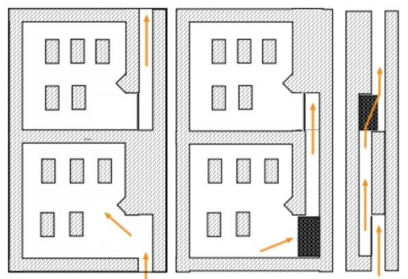

Прошу сильно не пинать и не хаять, сам не печник и пишу тут впервые.
Обдумываю идею модернизации старого дымохода на мансарде в колпаковый накопитель.
Для наглядности прилагаю набросок для SketchUp (рисовал впервые).
За основу взята схема двух-колпаковой печи только без топки.
Зима-Лето регулируется двумя заслонками на верхнем и нижнем колпаке.
Летний ход почти прямой.
Чем сильнее поток в дымоходе тем глубже в накопитель проникает струя горячего воздуха.
При зимнем положении заслонок слабый поток затухающей печи может легко огибать заслонки облегчая прохождение.
Имею только один вопрос к специалистам.
Такая схема будет работать?
И ваше мнение.

Andrey A Kireev писал(а):
...Имею только один вопрос к специалистам.
Нет.
