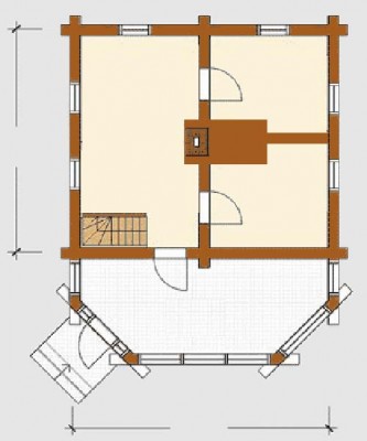

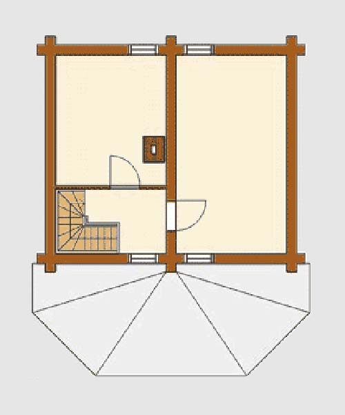

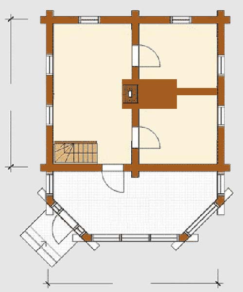

Уважаемые печники, нужен ваш совет по выбору отопления для деревенского дома. Материал - бревно 220-250. два этажа, не изолированных. Переруб по длинной стороне (нарисован на плане)
В доме будем жить только с мая по октябрь. Зимой не постоянное проживание, может пару тройку раз, на два-три дня.
Поэтому задача печи - прогреть помещение до температуры +18 за максимально короткое время, 3-4 часа, и поддерживать температуру в помещении до следующей топки.
Вот задумался а нужна ли вообще кирпичная печь? Или нужна комбинированная печь с камином или еще чем то. Для того, что бы быстро поднять температуру в помещении. Так же из за того, что необходимо обогревать два этажа, наверное нужно ставить две печи к одному дымоходу.
Может есть другие варианты? (хоть вы и не любите другие печи кроме кирпичных) Smile
план дома в приложении, на плане печь нарисована, примерно так же залит фундамент (толщина 60 см, размер 1,5 х 2 м, на песчаной подушке).
Вообщем, ваши рекомендации как специалистов, может вообще посоветуете не заморачиваться и поставить тепловентиляторы Very Happy Радость
С уважением, Михаил
План первого этажа

План второго этажа
 Размер файла:  44.97 КБ
 Просмотров:  1173 раз(а)

Микор, так как вы нарисовали план своей печи не получиться.
Печь "выедет" в гостинную минимум на 64 см за счет трубы (забываем про отступки). И какие размеры теплой части дома?
План конечно же очень условный. Так скажем наше видение, как это должно быть.
Площадь теплой части дома составляет 42 кв.м. - первый этаж, и наверное около 40 кв.м. второй этаж.

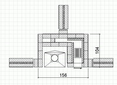

Отопительная печь с камином, вместо камина можно вставить каминную вставку. Вставка в данном варинте не более 700 мм в ширину.
Необходимости печи на второй этаж не вижу, при ваших плановых наездах. Конвекционно тепло можно подать на второй этаж от топки.

Евгений,
прошу расшифровать рисунок Very Happy Very Happy
В центре насколько я понял камин? Камин магазинный или авторский?
Справа печь? Какую рекомендуете (двукупольную, больше умных слов не знаю :-)))?
Что за лучи по трем сторонам?
С уважением, Михаил
СообщениеДобавлено: Сб 8 Декабрь 2007, 16:32 Ответить с цитатойВернуться к началу
Печь с открытым камином, двухколпаковая.
В открытую часть камина вставлена каминнная топка.
Возможен от нее развод горячего воздуха на второй этаж.
"Лучи" это стенки ваших комнат, печь стоит на обогрев трех комнат.

СообщениеДобавлено: Сб 8 Декабрь 2007, 17:21 Ответить с цитатойВернуться к началу
Не знаю кого вам рекомендовал С.Миркис, а предложение я вам дал по системе И.Кузнецова.
Каминная топка (вставка) - это металлическая конструкция со стеклянной дверцей, которая может работать как камин или как печь в режиме длительного горения. Требует дополнительной внешней облицовки (контура).
Камин - это законченный продукт.
