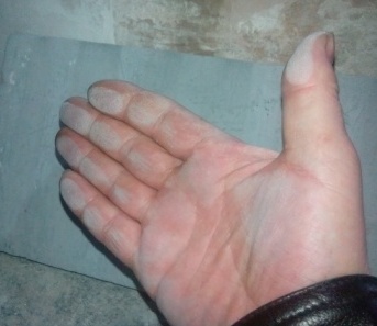

Удивляю и накопал "компромат" -привезу с собой на собрание Альянса и видео испытаний. Сегодня провёл испытания "варварским" способом -газовой горелкой с температурой 1250гр. Ведь в характеристиках стоит температура 1250гр. Это якобы такие температуры выдерживает выдерживает этот материал. Убедился -этот материал не стоит тех денег -по которым его "впаривают" Обычный мел с силикатом. На фото видно -как это вещество расплавилось . Если в противопожарных целях -огнестойкость менее 30 сек -плавится и течёт. Для вент.коробов каминов -да. Но пылит -надо защищать. На фото моя рука в пылюке этого материала. Вывод -зачем применять такой дорогой материал ? Можно три слоя ГВЛ с фольгой нерж.и слоем муллитокремнеземистого картона либо отечественные муллитокремнеземистые плиты с фольгой -в три раза дешевле. В чём преимущество. Экологичности ни какой -пылит и очень сильно.Пилили пока на кусочки болгаркой -надышался пылью -долго откашливался -силикоз заработать легко.Ещё отправил образцы в муфельную печь с плавным режимом нагрева до 1050 гр в течении 3-х суток. Через трое суток будут результаты -ждём . А пока фото.
После воздействия газовой горелкой в течении 60 сек.
 Размер файла:  37.55 КБ
 Просмотров:  811 раз(а)
Образец СуперИзола и пыль на моей руке
 Размер файла:  37.77 КБ
 Просмотров:  783 раз(а)
Вот не понятно на кого рассчитан этот вброс ? Разве что на бабушку на скамеечке у подъезда.Раз уж Вы грели суперизол то по грели бы и ГВЛ и тот утеплитель что Вы тут пиарите .
ПС. Кстати ГВЛ рассыпается и при более низких температурах
2ПС.Всё это попахивает болтовнёй о не профессионализмом

Да всё грел. И видео снял. ГВЛ не грел -погрею и его. На буржуйки времянки ГВЛ использовал в тепляках -всю зиму контакт с трубой и никаких изменений.
Вброс относительно цен и экологичности заявленной касается. Экологичностии без вредности ни какой.

На теплопроводность проверил -трогал своей рукой после ещё большей мощности горелкой -руку не обжёг. Правда в сравнении с муллитокремнеземистым материалом -тот вообще без изменений остался с обратной стороны. А супер изол теплый стал через 30 сек нагрева экстремального.
