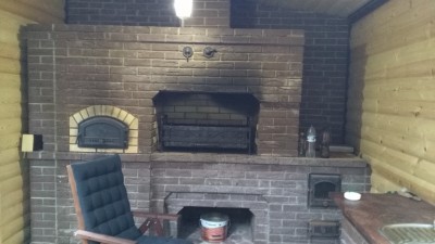

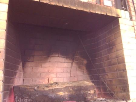

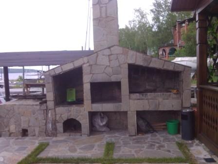

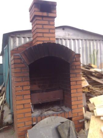

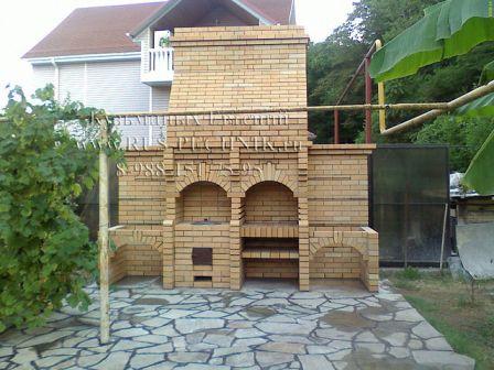

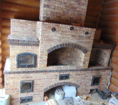

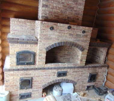

Начинаю серию разоблачений конкретной халтуры халтуры печников. Это не серьёзные ошибки -как не надо строить. Это откровенная халтура и обман потребителей. За относительно красивыми внешне облицовками очагов спрятана откровенная халтура. Если человек может внешне относительно хорошо сделать - почему в тех местах где никто не видит и не заглядывает заказчик при приёмке изделия -делается полный отстой.? Это же конкретный обман потребителей.
Вот ниже первое фото.
Уличный комплекс из дорогого бельгийского кирпича.

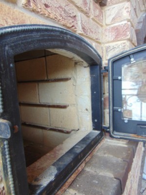

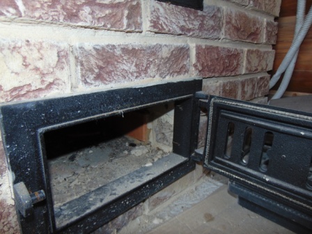

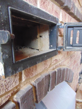

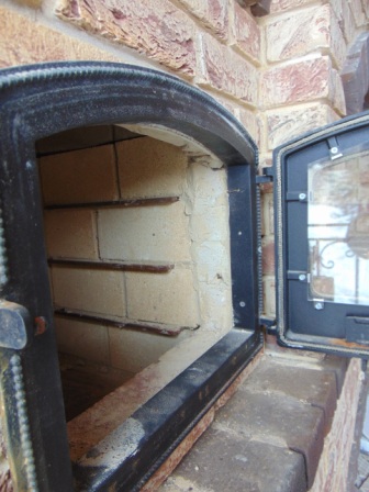

Как закреплены дверки -проволочки и саморезы в кладку.
Дверка зольника
 Размер файла:  85.91 КБ
 Просмотров:  1004 раз(а)
Дверка зольника
 Размер файла:  95.47 КБ
 Просмотров:  987 раз(а)
Дверка чего то похожего на коптильню.
 Размер файла:  74.87 КБ
 Просмотров:  990 раз(а)
Дверка топочная очага с варочной плитой
 Размер файла:  82.03 КБ
 Просмотров:  952 раз(а)

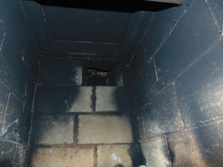

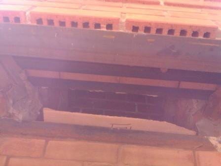

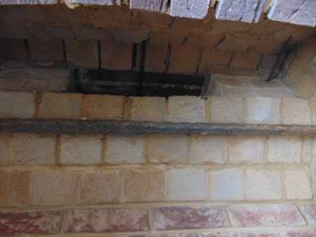

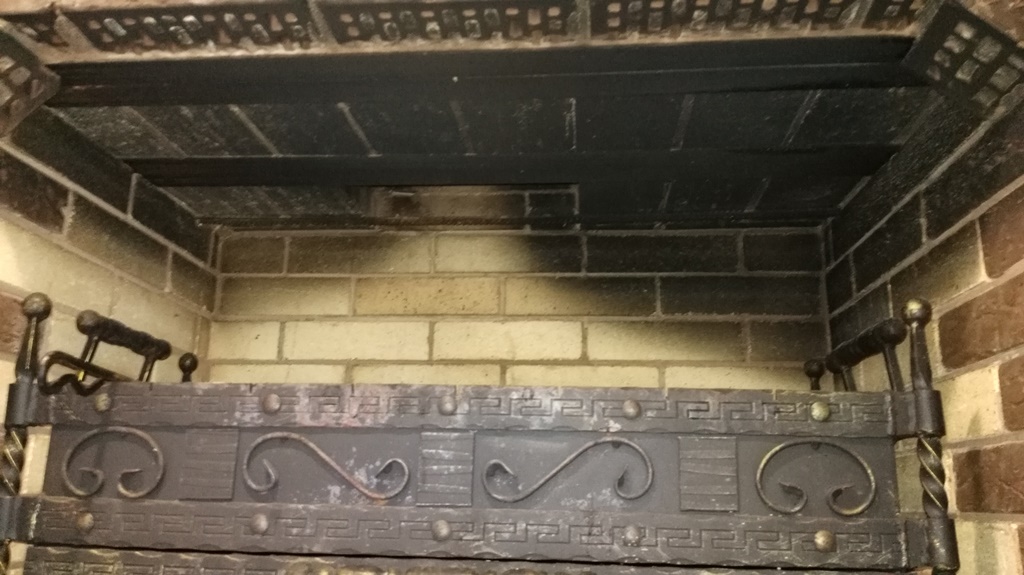

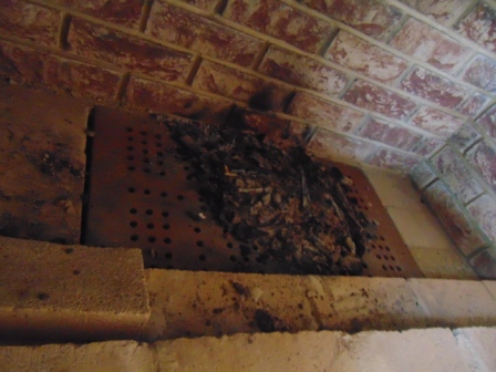

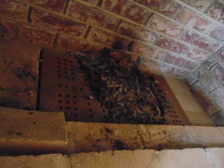

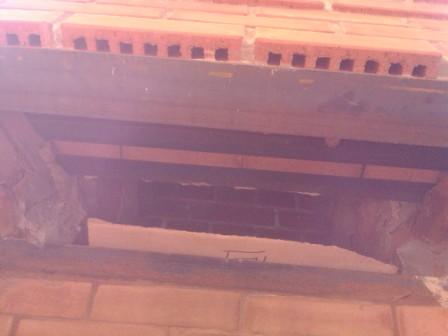

Дымосборник мангала -вид изнутри.Хайло топливника с варочной плитой(печник мошеннически назвал очагом под казан.) Дно топки мангала.
Добавлю -на задней стенке не всё видно на фотках. На самом деле кирпичи наложены без перевязки стопками, лицевой перевязан с шамотом, использованы стальные перемычки перекрытия для каналов дымоходов от очагов, кое где даже стальные пластины -и это всё в 10см от деревянного сруба. Вот как пускается пыль в глаза нашим заказчикам. Снаружи более менее относительно -внутри спрятана "бомба" замедленного действия -через какое время это развалится и приведёт к пожару.И это строил мастер с дипломом художника реставратора. Художественное скрывание халтуры.
Продолжение сериала следует -будет ещё много фотофиксаций. Несколько лет копил. Есть фото внутренних частей от печников -очень известных печному сообществу по красивым внешне очагам -пора показать -а что у них там внутри. Также безупречно как и снаружи? Фамилии не будут указаны- указаны будут работы изнутри.
Хайло очага под казан.
 Размер файла:  73.53 КБ
 Просмотров:  978 раз(а)
Дно мангала
 Размер файла:  88.3 КБ
 Просмотров:  686 раз(а)
Дымосборник мангала -перекрыто по уголкам и горизонтальный боров в трубу
 Размер файла:  82.23 КБ
 Просмотров:  969 раз(а)

Вы считаете это криминал (?)
Мы же не знаем, может там будет какая декоративная отделка, а закрывать сверху не выгодно, с целью охлаждения задней стенки ...
Дверцы ... а кто сейчас не крепит на саморезы, только еще ленивее ...
У нас критерий оценки готового изделия - "заказчик доволен". Если это так, то какие могут быть вопросы к печнику (?)
На первом фото -это и есть готовое изделие. Чем закрывать -если доступ к срубу закрыт-до сруба 10см. Почему нельзя делать так как снаружи? Потому что там никто не видит? Я лично вижу обман потребителей. А дверки с таким крепежём на саморезах -сколько продержатся?
Заказчик доволен потому что не знает как должно быть правильно- а через какое время сгорит его дача.?
Я думаю надо вести разъяснительную работу среди заказчиков -как должно быть правильно.

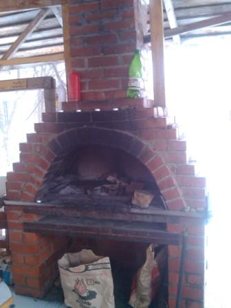

Продолжение сериала ужасов.
А это целый уличный комплекс
 Размер файла:  26.7 КБ
 Просмотров:  818 раз(а)
Очередной шедевр.
 Размер файла:  25.18 КБ
 Просмотров:  956 раз(а)
Очень оригинальное барбекю
 Размер файла:  25.87 КБ

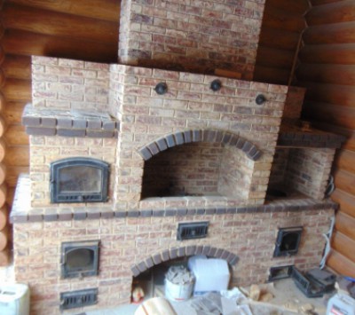

А это шикарный комплекс печника из Сочи. Сколько интересно "прожил" этот комплекс со стенками топки в полкирпича и псевдожаростойкой смеси "дюна"- если конечно им пытались пользоваться.Как выдержат такой вес (около трёх поддонов кирпича) тонюсенькие стенки топки мангала и притом подверженные нагреву? И зачем такая массивная нахлобучка(дымосборник и труба) ? Зачем такая большая труба на два очага.?
У меня свои ответы: -Печник не нашёл другого способа -как побольше списать кирпича и смесей на объект. Побольше "снять" за работу по количеству кирпичей.
Кто скажет -какое может быть функциональное назначение у очага? Что на этом очаге можно приготовить? Моё мнение -просто для демонстрации комплекса,образца красивой и ровной кладки -не более. На этом очаге нельзя готовить -на него можно только смотреть и показывать друзьям -вот какая у меня красота.

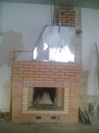

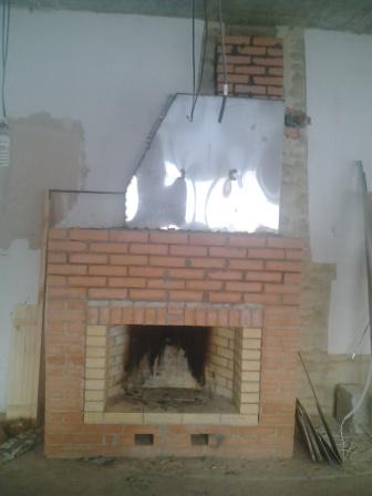

А теперь о способах кладки дымосборников -какая изобретательность чтобы упростить работу.
А это дымосборник их нержи и с шибером фиксируемым черенком от лопаты.
 Размер файла:  22.42 КБ
 Просмотров:  992 раз(а)

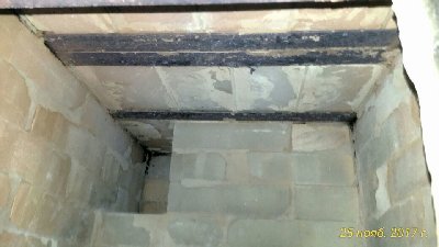

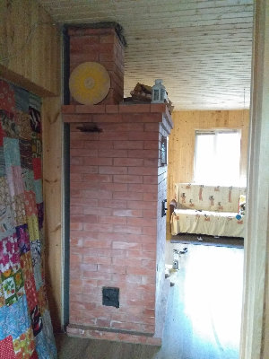

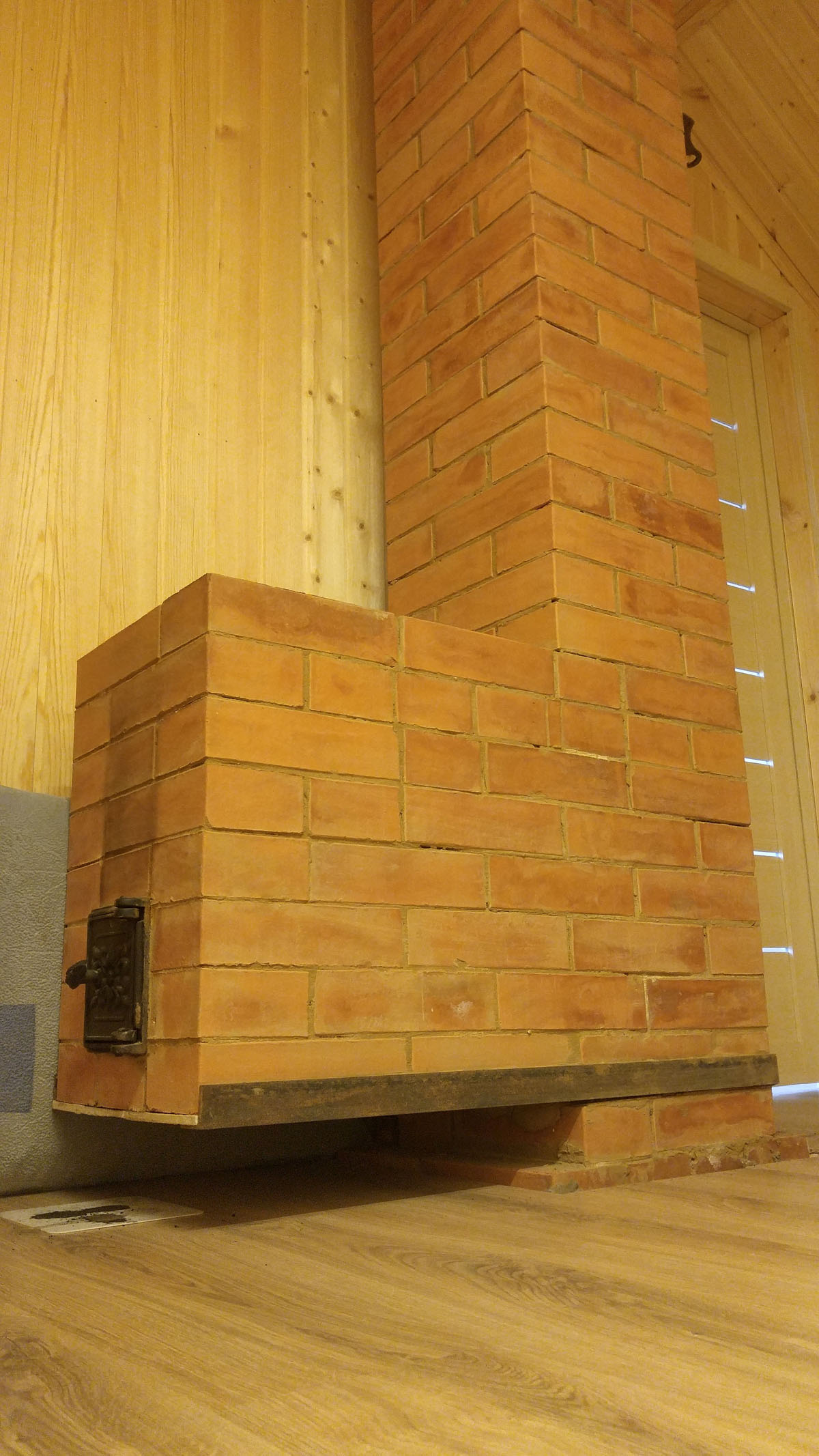

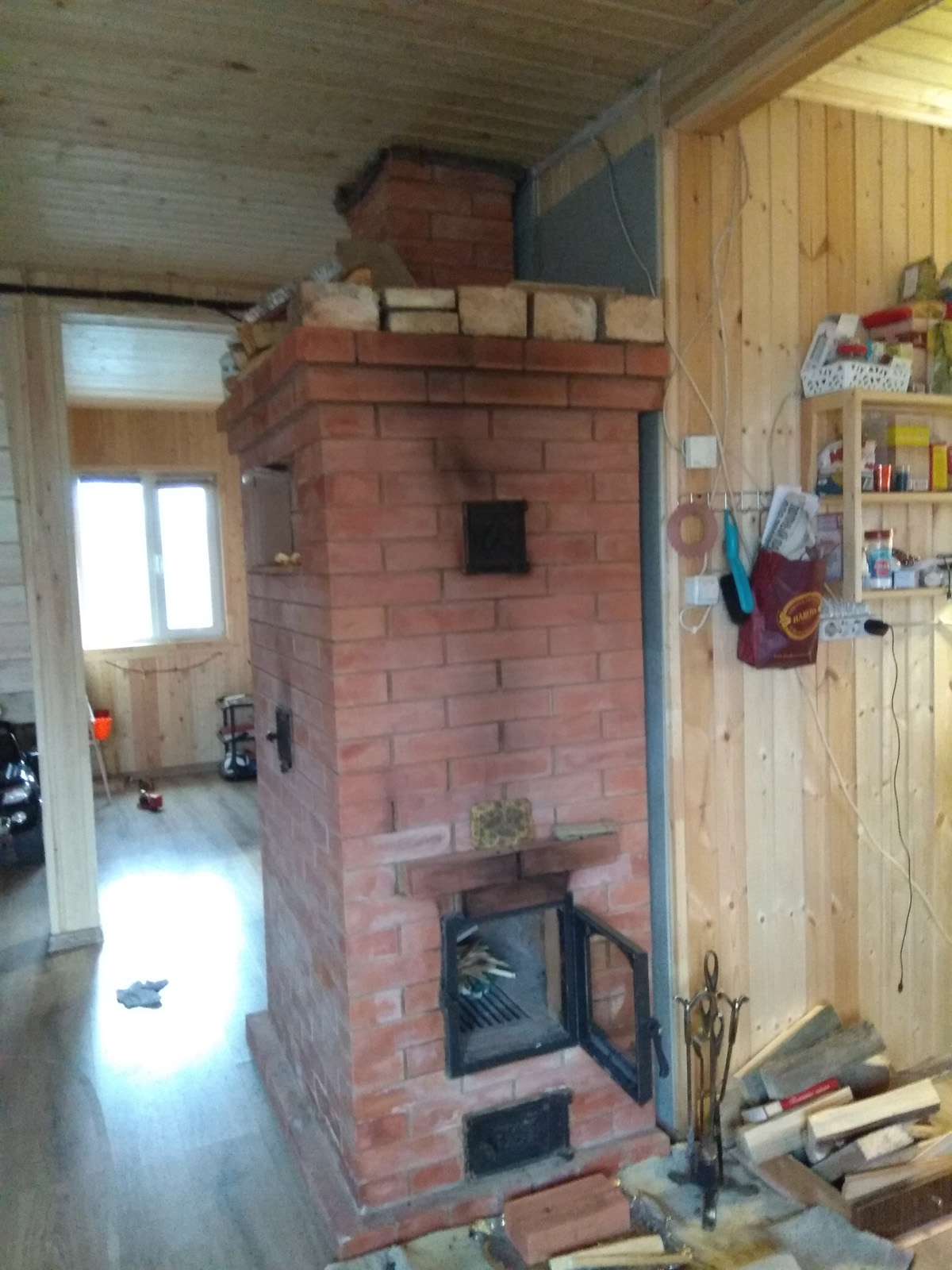

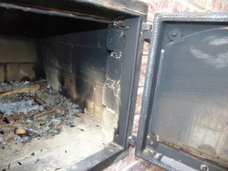

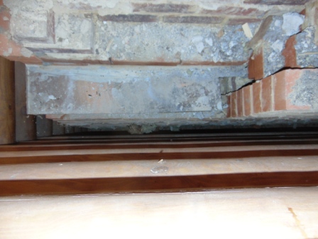

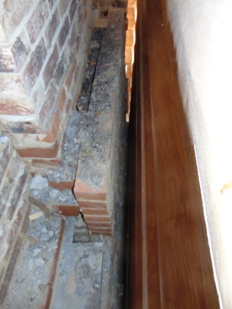

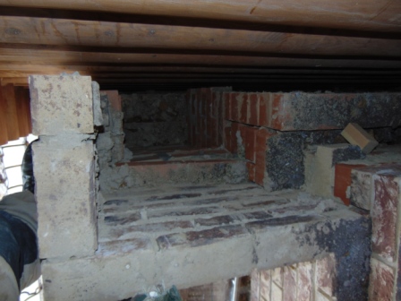

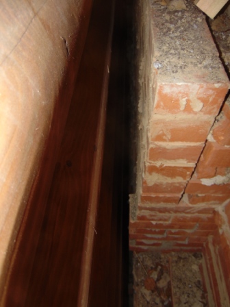

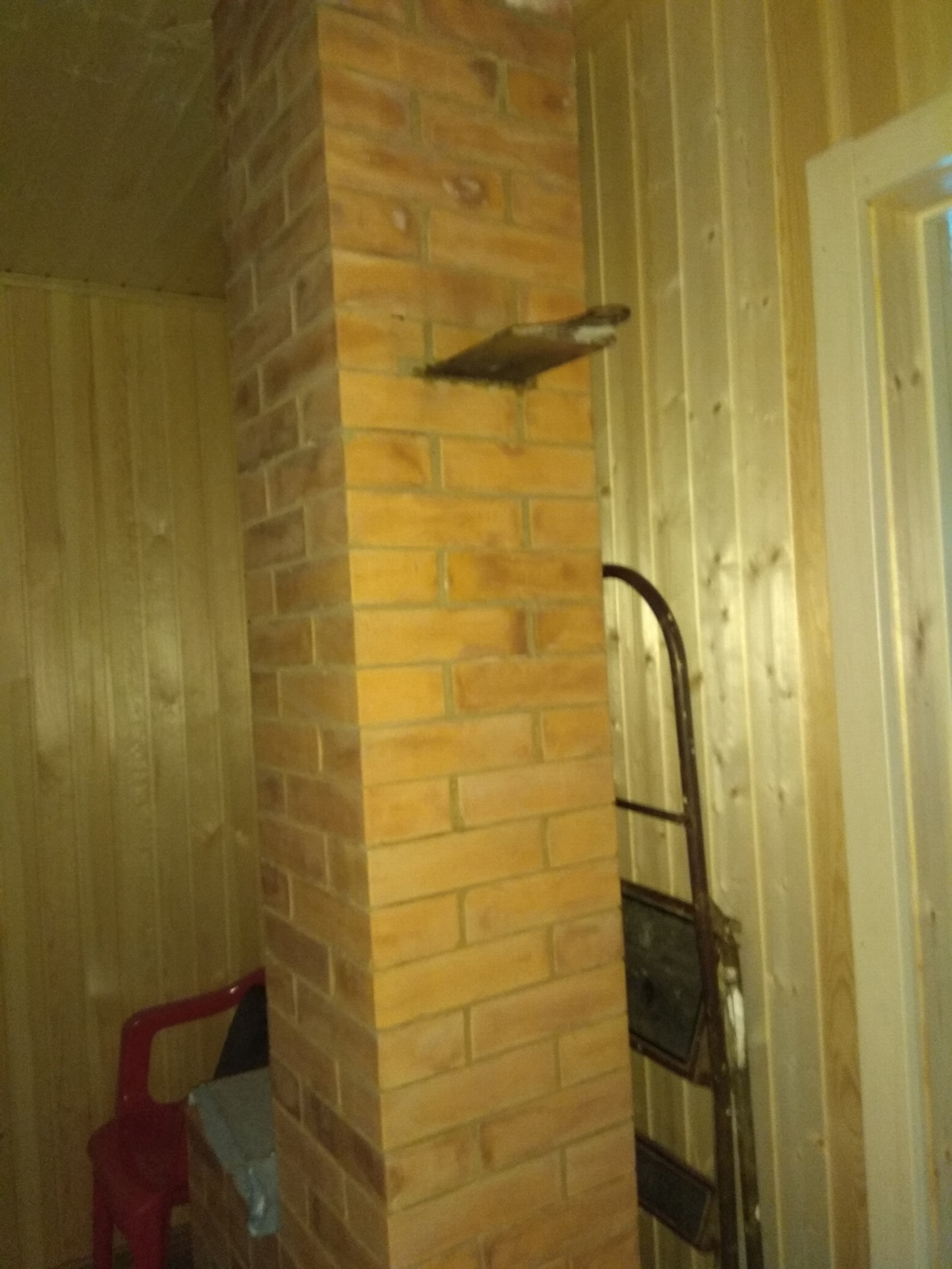

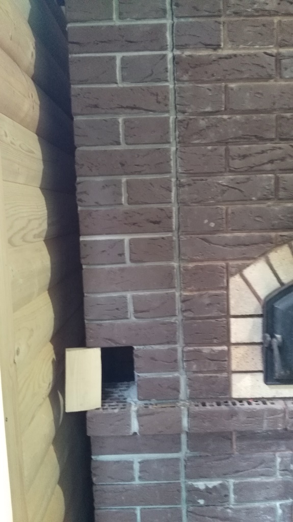

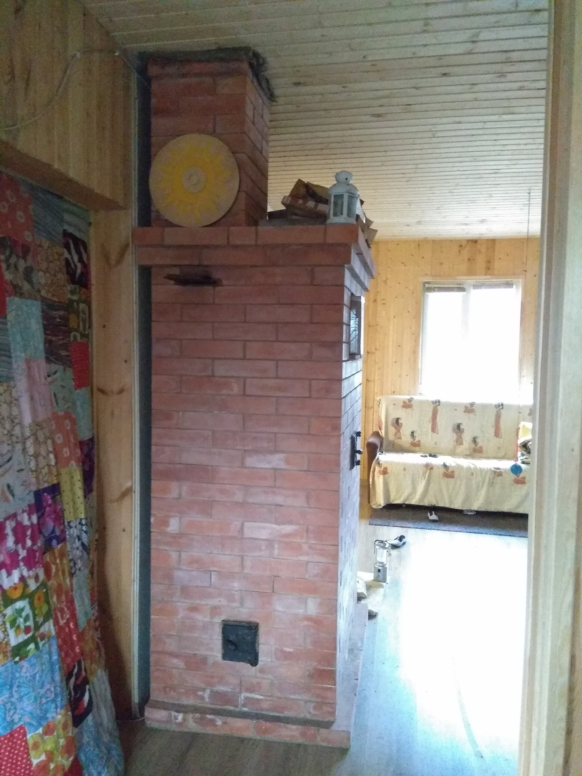

Ездил позавчера на аудит печи, построенной буквально в этом году.
Претензия: перманентное дымление из задвижек.
Печь отопительная оборотная, 3x4 кирпича из Витеба.
Печник Василий, деревня Старниково Раменского района МО.
Тф печника, построившего данную печь, 3ю неделю недоступен. По фото будет понятно почему.
Обращаю внимание на:
1) ширину отступки от стены. Причем закрыть вагонку минеритом предложил сам заказчик, печник не заморачивался.
2) проходка потолка (заткнута базальтовым картоном)
3) прочистка не с торца канала, а посередине
 Размер файла:  417.14 КБ

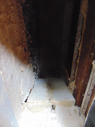

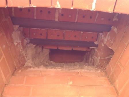

Топка без футеровки. Перекрыта на 4ых уголках.
 Размер файла:  68.64 КБ
 Просмотров:  853 раз(а)

Другие 3 прочистки также по середине канала, а не с торца.

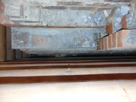

СообщениеДобавлено: Пн 27 Ноябрь 2017, 15:53 Ответить с цитатойВернуться к началу

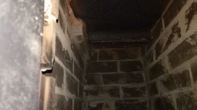

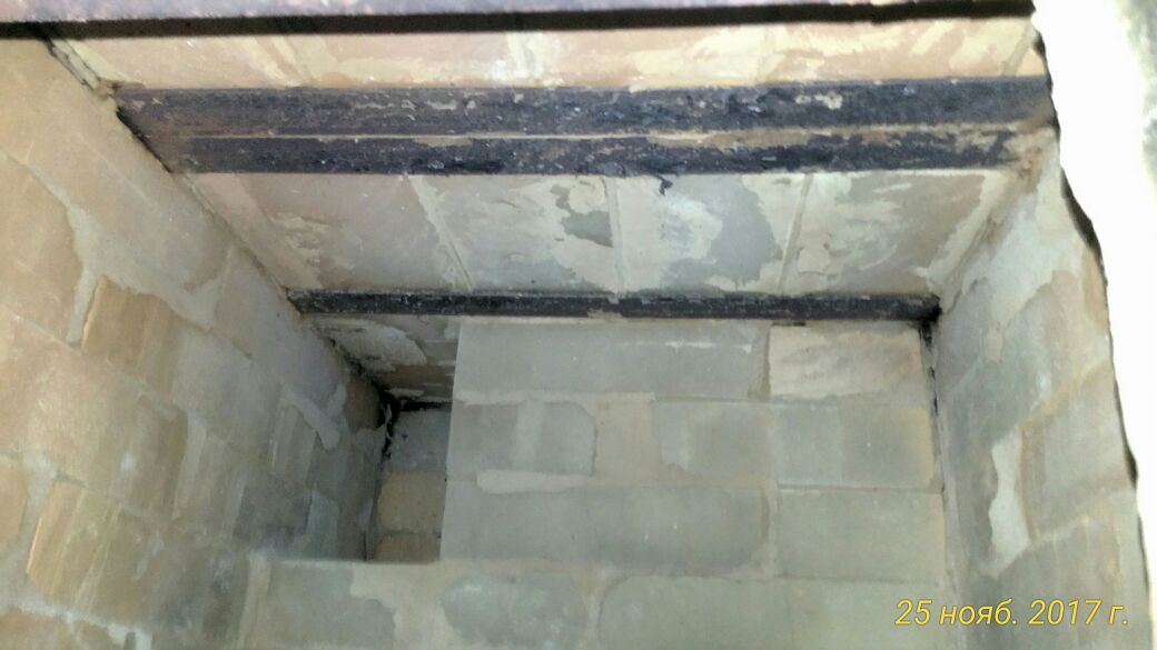

А это вообще шедевр инженерной мысли. Четверик на 2ом этаже. Печник назвал это боров. В реальности просто 1 оборот с прочисткой держащийся на 2ух уголках, куске минерита и "честном" слове печника. Труба уже наклонилась. Что тут будет после зимы (т.к. фундамент заглублен всего на 50см, а под ним глина/суглинок), остается только гадать.
Из прочистки периодически капает деготь-конденсат.
Противопожарной разделки также нет.
 Размер файла:  357.27 КБ
 Просмотров:  854 раз(а)

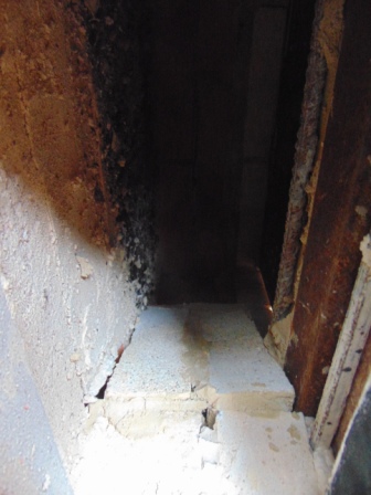

Алексей Тарасов
Сообщения: 132
СообщениеДобавлено: Пн 27 Ноябрь 2017, 15:57 Ответить с цитатойВернуться к началу
Если приглядеться то видно, что проходка потолка на 2ом этаже вообще без разделки. Деревянный добор прилегает непосредственно к трубе.
Никакого доступа в чердачное помещение нет! Труба естественно не гильзованная!
 Размер файла:  341.79 КБ
