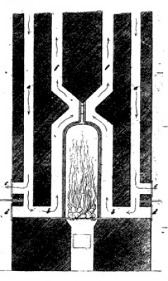

Паша , Вы показательно сравниваете приборы предназначенные для выполнения разных задач , всё равно что сравнивать бульдозер с экскаватором , обе машины для земляных работ но разного назначения, тож самое буржуйка с кассетой . Зачем мне в гараже или на даче - сарайчике кассета, в тоже время у себя в катедже естественно кассета, если того требует дизайн, или печь мли что другое , что отвечает поставленной цели. Буржуйка для быстрого , короткого тепла в гараже или сарайчике, а кассета как вы заметили для более качественного отопления и дизайна.

У меня есть статья о развитии данного направления в печестроении.Там подобные конструкции датируются концом 19вв.Ничего нового.Главная цель подобного направления желания промышленников прибвать все к своим рувам.

В 19 веке возможно было какоето отопление дворцов по воздушным шахтам, но сейчас основа воздуного отопления от кассетного камина это вентилятор горячего воздуха с термодатчиком, фильтр к нему. Схожесть очень далёкая. Каминщик не промышленник, он зарабатывает на отделке камина. Нет отделки - нет заработка.+вся ответственность по пожарке.

Система Мейсснера запатентована в 1821.Основа чугунная касета,расположеная в небольшой камере.Предположительно копирует т.н. Петербургскую систему,о которой сохранились только описания.
