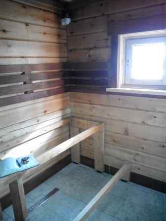

Предоставляю фото последствий пожара. То есть не правильного монтажа трубы Шидель и применение этих труб не по назначению и игнорированию инструкций завода изготовителя. Не правильное подключение печи "Гефест". Грубейшие нарушения ППБ. Нет оступки от стен и дополнительной защиты стен, нет защищённого вентилируемого зазора между стеной и трубой. Нет потолочной противопожарной разделки. Нет демпфера снимающего высокие температуры на выходе из печи и гашению температуры до 400гр перед входом в керамические трубы. Трубы внутри треснуты -значит монтаж труб без учёта компенсации расширений.Смотрим фото.

Продолжение : Далее проходки через потолок. Там где и произошло возгорание. Там и трещина образовалась в керамической трубе.

Мой заключения:
1.Баня не эконом вариант,деньги приличные вложены.
2. На прилично вложенные деньги заказчиком тем кто продал и смонтировал все комплектующие для печи -глубоко наплевать. Это обычные аферисты и мошенники. Они не имея никаких технологических познаний в печном деле занимаются лишь "впариванием" товаров . Ставят полностью не компетентных людей для монтажа. А как у них могут компетентные специалисты - если они сами дилетанты. Но не знание законов -не освобождает от ответственности. И как сказал известный персонаж из фильма "Вор должен сидеть в тюрьме". Да я не вижу смягчающих обстоятельств в их оправдание. Эти люди однозначно мошенники. Коих к великому сожалению достаточно в нашем печном бизнесе. Это паразиты в печном деле -они сколачивают себе состояния путём обмана потребителей.
Что после этих слов и доводов -будут у меня оппоненты в защиту таких мошенников? Кто то скажет перетоп и прочее? При правильно построенной бане и печи с трубой -перетопов быть не может.Человек то деньги настоящие платил не фальшивые. А услуги и материалы контрафактные.

Внутри керамической трубы.Повнимательней рассмотрите.

Тут не трещина. Тут труба расколота.

2. На прилично вложенные деньги заказчиком .. Кто то скажет перетоп и прочее? При правильно построенной бане и печи с трубой - перетопов быть не может... услуги и материалы контрафактные. |
1. ШИДЕЛ - гильзы, не держит перетопов - лопаются
2. ГЕФЕСТ не имеет развитой поверхности теплосъёма и, будучи каменкой постоянно-длительного горения, конструктивно предназначен для непрерывного горения, другими словами - для теплового, ударного воздействия на дымоходную систему. Но не все экземпляры таковы (где-то была инфа про разрушение элементов чугунных конструкций) и им приходит срок ремонта-замены. Здесь - топка сдюжила, но значительную часть выхлопа "отдала" коренной трубе... а та - не потянула длительный жар
Гильза фирменная? "поделилась" с керамзитовой оболочкой... а та, в свою очередь, была установлена с явным нарушением ППР.
Скипидара пары, что в использованной сосне, имеет Температуру вспышки всего-то 34 град.С!!!
Ни печнику, ни отделочнику-плотнику недопустимо уменьшать расстояние от дыма до дерева, без применения огнестойких материалов, сертифицированных на это...
Тут заказчик похвастался - семейную каменку топит 7-8 часов, парится трое суток... вечерами вот как к такому относится? Это - перетоп, или как?
Да ещё идиоты монтажники согласно инструкции от производителя сделали отступку от керамзитовой оболочки от деревянных конструкций - всего 30мм. Но не учли тепловую напряжённость от прямоточной печи "Гефест" -после длительной протопки температура поднимается в трубе до 800-900гр. Да верно -смола потекла и возгорелась. Там ещё не правильное подключение к керамической трубе -горячий воздух проникал в пространство между керамикой и бетонной оболочкой и подогревал дополнительно бетонную оболочку. Над печью не сделан защитный экран от потолка с негорючей теплоизоляцией.Совокупность факторов и дилетантства продавцов и монтажников привели к пожару. Интересно бы знать -была ли у них лицензия. Но наверняка была "корочка" от диллеров " "Шиделя" -их надо лишать такой возможности -выдавать "корочки". У нас в городе многие околокаминные фирмы хвалятся сертификатом -то что прошли обучение у "Шиделя"- а мер противопожарной безопасности так и не знают многие.

Да ещё идиоты монтажники согласно инструкции от производителя сделали отступку от керамзитовой оболочки от деревянных конструкций - всего 30мм. Но не учли тепловую напряжённость от прямоточной печи "Гефест" -после длительной протопки температура поднимается в трубе до 800-900гр. |
Может Вы путаете расстояние до несгораемых конструкции?
Т.к. Для сгораемый у Шиделя цифры следующие:
50 мм до "деревяшки" при температуре до 400 градусов;
100 мм, при температуре 600 градусов.
Для 800-900 градусов дыма наверное 200, если не 250 мм нужно делать.
Хотя с применением нормальной защиты конструкций и со 100 мм не загорится, но лучше перестраховаться и сделать 150 мм.

Там полностью всё не грамотно и не правильно сделано.Начиная от подключения печи к трубе и заканчивая разделками противопожарными. Пусть теперь им доходит через их карман.На кислый фрукт(лям) там точно не меньше убытков.

Держит не держит -какая разница?. Но есть инструкции завода изготовителя -их надо и придерживаться. А если нет -пожары обеспечены и попадание на "бабки"
