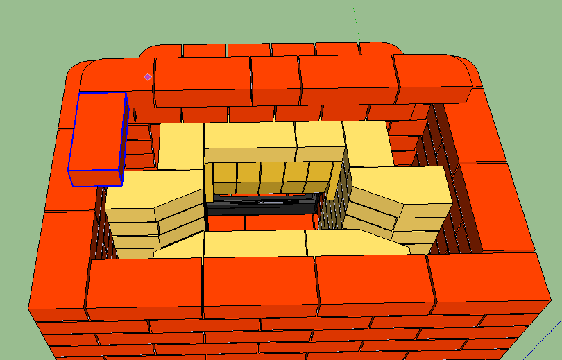

Всем привет! Помогите пожалуйста выполнить грамотно переход с с 4,5х3 на 4х2,5. Нужно ли выпускать кирпич вовнутрь печи на ряду перед переходом? Предложите как это вообще поуму сделать.

| Всем привет! Помогите пожалуйста выполнить грамотно переход с с 4,5х3 на 4х2,5. Нужно ли выпускать кирпич вовнутрь печи на ряду перед переходом? Предложите как это вообще по уму сделать. |
Выложите весь проект. Посмотрю, непонятна компоновка.

У меня 15-я версия, 16-ю не читает.
Сохраняйте в 8-й, чтобы наверняка.
По картинке:
Над балочкой лучше ещё ряд сделать перед полочкой.
На видео:
металлические уголки "видят" огонь - это "очень неправильно".
ДУМАЙТЕ!!!
_________________ С Уважением! Юрий. Тула.

Согласен, арки внутреннюю и внешнюю делаю на шпильках, в верхнем колпаке перекрытие буду делать из шамота на столбики + прослойка каменной ваты + 2 ряда керамического уже по уголкам. Заказчику предлагал вариант с полной футировкой каналов, но выходит сильно дорого. Основное отопление газовое, а эта печь как вспомогательное отопление и эстетическое сооружение. Не знаю только как выполнить переход внешней кладки с 4,5х3 на 4х2,5, т.к. выходит расстояние в 6 см до дыма - это и смущает. Перезалил проект на яндекс диск https://yadi.sk/d/cLZZkhKurcBG3.

Уже отметил жирным, что перед сдвигом надо ряд внутрь сдвинуть.
Проекта нет по ссылке.
